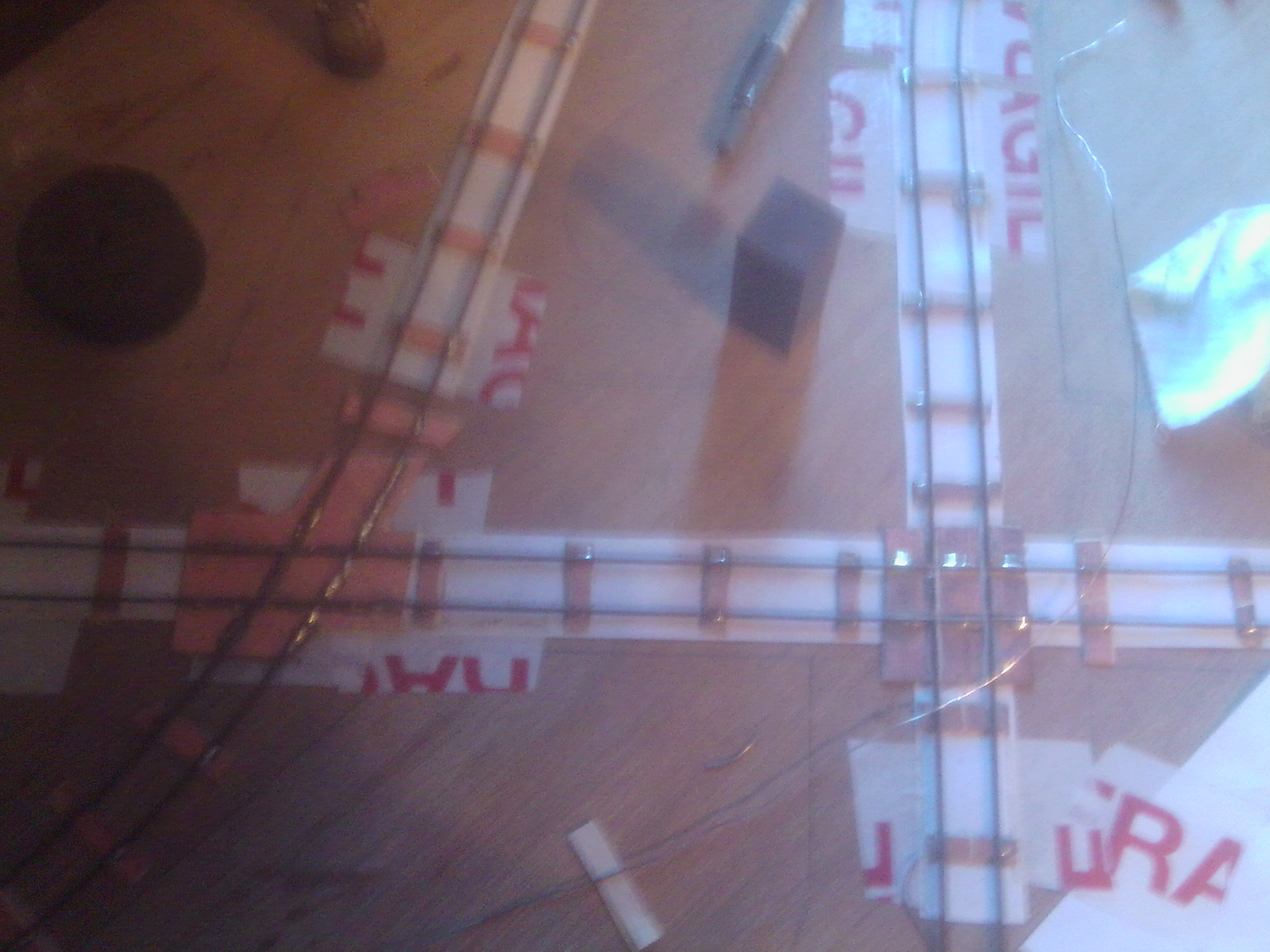

bonjour a tous
j'ai sur mon réseau 4 croisement avec cœur alimenté , il sont fait "maison" je pensait acheter 4 digitrax ar1 mais j'ai vue qu'il existait chez digitrax une carte PM42 qui permettrait d'alimenter 4 boucle de retournement donc 4 croisement. cette carte est telle compatible avec une petite central ROCO multimauss rouge
quelqu'un a t'il déjà utilisé cette carte PM42 ????
merci d'avance de vos éclaircissement.

Je suppose que ce n'est pas des croisements mais une traversée jonction simple ou double.
Le but du coeur est d'alimenter le train pour qu'il y ait continuité électrique. Mettre un module de boucle de retournement n'est pas logique.

Euh... pourquoi pas puisqu'il faut inverser la phase dans la pointe de cœur.
Il existe des choses toutes faites pour cela ;)

non non Xtof ce sont bien des croisement de plein voie la preuve en photo. c'est un réseau de tram en ville.
pour répondre a burlington je vais essayé de regarder ton lien mais je ne parle pas un mot d’anglais alors le traducteur va rentré en action. merci pour le lien.

BURLINGTON a écrit:Euh... pourquoi pas puisqu'il faut inverser la phase dans la pointe de cœur.
Mais, vu le prix d'un module de boucle de retournement (une cinquantaine d'euros min), cela ne me semble pas intéressant du tout.
Le frog juicer est effectivement bien mieux, bien que je trouve la nécessité de passer par un court-circuit pas très réaliste: Cela perturbe le fonctionnement digital et cela se voit.

Dans le principe, je suis d'accord avec toi, mais ça peut dépanner.
La meilleure solution reste la réalimentation via des contacts sur un moteur d'aiguillage. Les croisements sont pratiquement toujours sur un itinéraire dont la base est un aiguillage qui donne l'accès à cet itinéraire. Il est donc judicieux d'utiliser cet aiguillage pour alimenter le croisement.
Le problème est connu. PECO donne des solutions dans ses notices d'aiguillages.

Pour une boucle il y a le AR- 1 de chez digitrax
https://www.sodigi.com/Power1.htm
à peux près 25,00 € avec les frais de port
ou le PM4
