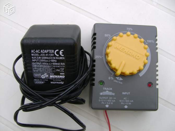

Je procède à l'éclairage de mes quais de gare ou j'ai monté 4 lampadaires par quai en parallèle
Le premier quai, je le raccorde à un transfo Mehano (issu d'un coffret tahlys). Jusque la, impeccable, tout s'allume bien, je peux régler l'intensité, etc.. mais quand je raccorde le 2ème quai (soit 8 lampadaires), ca s'allume idem mais au bout d'une 10aine de secondes, la lumière faiblit progressivement jusqu'à s'éteindre.
Est ce un problème d'ampérage par rapport au transfo ? j'aurais pensé, qu'en parallèle, cela aurait plutôt influencer sur l'intensité de l'éclairage mais pas au point de l'éteindre.
Autres possibilités ? des solutions ?
Merci d'avance
photo du transfo qui semble délivré 16v et 500 mA

Je pense qu'il s'agit en effet d'un problème de puissance. L'alimentation se met en sécurité si tu dépasses sa capacité.
Tu parles de 8 lampadaires mais combien d'ampoule par lampadaire :?:
et oui, bonne question à laquelle je n'ai pas apporté suffisamment de précision :oops:
c'est bien, je vois que tu suis... :mrgreen: :mrgreen: :mrgreen:
c'est 2 ampoules par lampadaire

Et bien on y est ;) Un ampoule c'est 30 ou 40mA
2 x 8 x 35mA (moyenne) = 560mA.
Ton alimentation est donné pour 400mA... Pour un peu qu'elle soit calibrée un peu bas tu as le résultat.
Je crois qu'il te faut acheter un "vrai" transformateur pour tes accessoires. ;)
