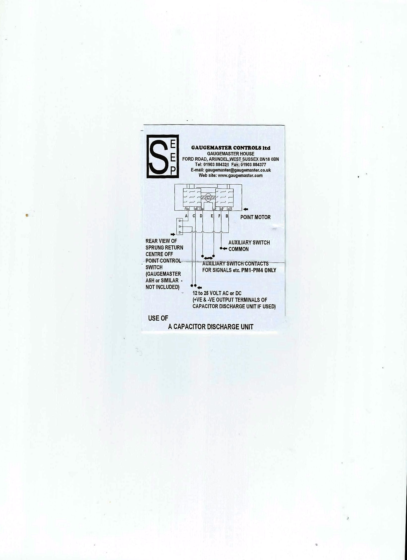

Voila j'ai acheté des moteurs gaugemaster PM1,la notice est en anglais et je ne suis pas trop bilingue.
J'aimerais les câbler à des décodeurs S-DEC-4.
Sur le moteur,on peut voir 5 pistes dans l'ordre A C D E F B,je joins une photo de la notice.
Et je voulais savoir aussi si c'était mieux de mettre une station capacitive et savoir ou la brancher?
Il me semble qu'une station est faites pour protéger 4 moteurs c'est bien ça?
Merci d'avance!!!!

Ta photo est illisible et pour lire un schéma pas besoin d'être bilingue... :mdr2:

Si c'est un moteur lent, il n'y a pas besoin de décharge capacitive.
Le schéma est celui du moteur ou de la décharge capacitive? Du moteur je suppose. Mais si c'est un simple double solénoïde, tu n'as qu'à brancher un interrupteur M0M, et l'alimentation comme indiqué sur le schéma. Si tu as un coeur d'aiguille à alimenter, tu dois aussi utiliser D, E et F.
