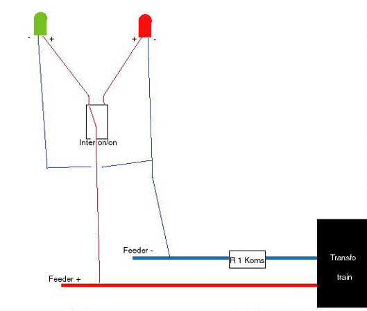

Bonjour, je suis entrain de faire un montage de leds pour un TCO.
Je veux placer un inter par coupon de voie, cet inter coupe donc l'alimentation de la voie et le signale par une led verte ou rouge.
J'ai déjà fait ce montage pour mon TCO, pas de problème.
Pour le second TCO, il y a 5 coupons, donc 5 inter on/on bipolaire.
Ca fontionne, mais quand une partie des leds vertes fonctionne, les leds ne brillent presque pas ! :shock:
Les leds rouges, elles fonctionnent toutes très bien. (1,2,..5 allumer en même temps)
Les leds vertes, 4 ou 5 allumées en même temps, ça fonctionne très bien.
Mais 1,2 ou 3 leds vertes et elles ne brillent pas !
Y a-t-il une solution pour que les leds vertes brillent ?
Voici un schéma du montage (sans la partie alimentation voie), les 5 inter sont relié aux feeders.
Xavier.

3 vertes + 2 rouges pas OK, 5 Rouges OK, 5 vertes OK...
Je me gratte la tête... Il y a bien une différence de chute de tension dans une led en fonction de sa couleur, mais cela ne devrait pas donner cet effet là.
Cela veut dire que tout le courant passe dans les rouges: Tu dois mettre une résistance (éventuellement légèrement différente) par couleur. :idea:

JacquesJ a écrit:moi je dirais plutot qu'il devrait mettre une R entre l'alim et chaque point milieu des inters !
Oui, c'est juste, sur le premier tco j'avais placé une résistance par inter. :idea:
Je testerai cela la semaine prochaine.
Merci à vous deux. :cool: :applause:

Ca fonctionne. Merci. :cool:
