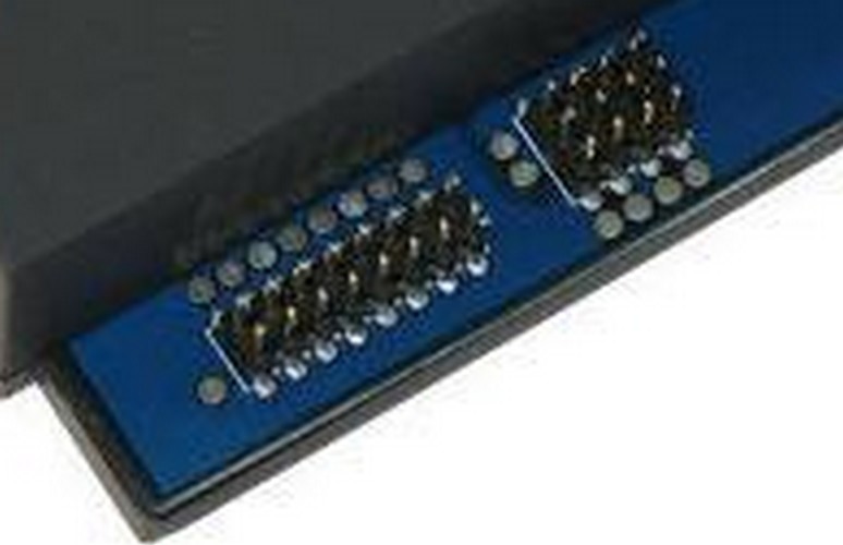

bonjour a tous.
je vient d'acheter un switch pilot servo de chez ESU et j’aimerai savoir qu'elle type de connecteur 8 broche je peut acheter car les connecteur tulipe ne rentre pas. c'est le connecteur pour les moteur en bas a gauche.

Euh... Je ne vois pas de "8 broches", mais 12 d'un côté (les sorties vers les servos) et 16 de l'autre (4 par servos pour leur commande par interrupteurs temporaires)....

J'ai lu ce sujet le premier jour et reconnu les connecteurs sans me rappeler du nom.
Ce sont des connecteurs Berg. Tu peux en trouver dans les magasins d’électronique.
Pour les servos moteurs, ce n'est pas un problème puisqu'ils sont équipés de ce type de prises. Au pire, il suffit d'acheter des rallonges la plupart du temps.

Effectivement, sur le "paquet" de 12 (4X3) sorties tu branches les servos (via éventuellement une rallonge) connecteur JR( de mémoire).
Sur l'autre paquet, il y a 4X4 entrées pour les poussoirs. D'ailleurs, une question se pose :
4 broches pour un servo donné = 2 boutons poussoirs. Ça c'est OK, mais si on veut utiliser des inters temporaires à point milieu, (3 broches), est-ce qu'il y a un commun sur lequel on pourrai brancher la broche centrale de l'inter ?

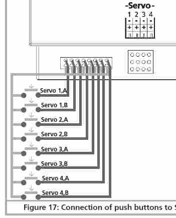

J'ai regardé vite fait le manuel (téléchargé) et en fait, le câblage est très simple.
Sur la photo au-dessus, la rangée du bas est le commun de tous les boutons poussoirs.
Sur la rangée du haut, de gauche à droite, tu as servo 1A et 1B (chaque lettre désignant une position du servo), 2A et 2B, 3A et 3B, 4A et 4B.
Donc, tu peux mettre soit des boutons poussoirs, soit des inverseurs 3 positions dont 2 à rappel.

Merci pour l'info sur le commun, ça m'évitera d'aller fouiller dans la doc...
Finalement j'y suis allé (on y voit aussi le cablage des sorties vers les servos. De haut en bas : -, +, signal) c'est bien du JR :

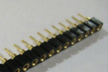

merci pour ton info JFK du coup je suis aller chez mon revendeur électronique et il m'a vendu des barrette de 32 plot comme celle-ci.
je vais pouvoir souder mes fils dessus sans abimé le schwit servo
