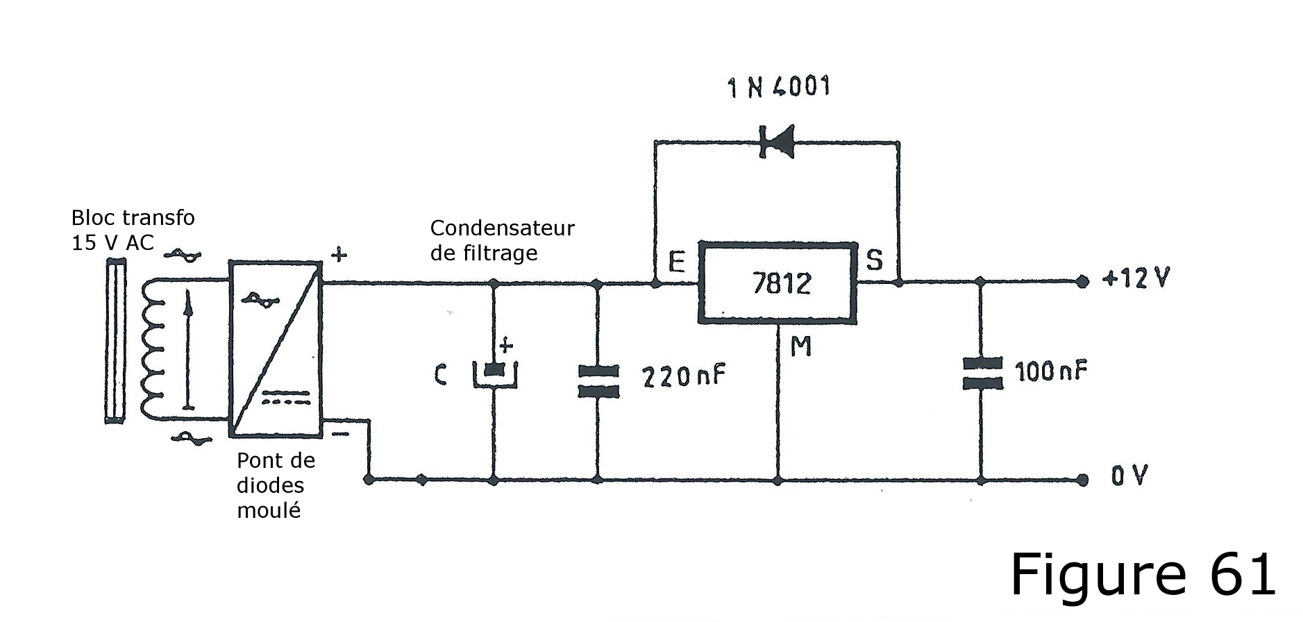

De quel courant as tu besoin :?: Alternatif ou continu :?: En continu, il y a une solution.

Tu peux appliquer ce schéma.
Le transfo sera donc de 24 Volts et le condensateur de filtrage C de 2200 µF. Avec une tension de 50volts
Messages: 5947

merci pour la reponse parcontre 7812 c est quoi 220nf et 100nf

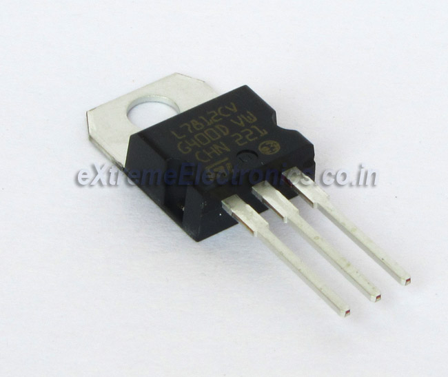

Le circuit 7812 est un régulateur de tension qui ressemble à ça.
les composants de 220nf et 100nf sont de petits condensateurs
Tu vas trouver tous ces composants chez un détaillant de composants électroniques.
