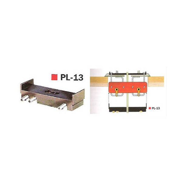

Ayant quelques problèmes avec mes voies roco Geoline, j'ai commandé un échantillon de voies Peco : deux aiguillages Peco code 75 ainsi que deux moteurs PL-11 (D'après ce que j'ai vu, ce code 75 ainsi que cette marque arrivent souvent en tête de mes recherches). J'ai déjà à ma disposition un Lenz LS150 et ma centrale Roco Multimaus.
Mes deux aiguillages sont de type electrofrog. J'ai compris qu'il faillait faire quelques soudures pour que tout fonctionne en DCC. Je vais alimenter le moteur via mon boitier LS150. Cependant, pour alimenter le cœur d'aiguillage il y a un câble que je ne vois pas ou le brancher.Est ce que je suis obligé de passer par un module PL-13 comme indiqué ci-dessous, ou puis-je utiliser le LS150 en faisait quelque chose ?

Alimenter une le cœur d'une aiguille PECO Electrofrog en analogique ou en numérique, c'est exactement la même chose.
Tout dépend du moteur que tu utilises. Il te faut un contact (inverseur) extérieur pour commuter la polarité du cœur en fonction de la direction.
Si tu utilises un moteur Peco (PL10 par exemple) il n'a pas ce contact. Il faut donc que tu utilises en plus le PL13 ou le PL15. Voir le catalogue et la documentation PECO.
Par contre si tu utilises d'autres moteurs, certains en un incorporé (Cobalt, Tortoise, SEEP entre autres).

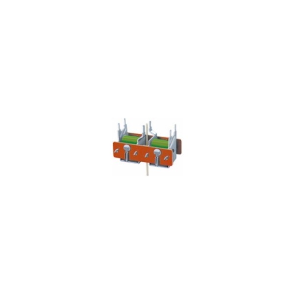

Les PL13 et PL10 vont dessous.
PL10
PL10 + PL 13

Le problème du PL11, c'est qu'il n'a pas ce contact auxiliaire pour polariser le cœur d'aiguille.
Soit tu bricoles un contact avec un contacteur type fin de course que tu trouveras chez Conrad par exemple, soit tu ne touches à rien à l'aiguille et tu fais confiance à la polarisation du cœur par les lames de l'aiguille. Ceci fonctionne mais il peut y avoir des risque dans le temps. Soit enfin tu utilises un autre moteur.
