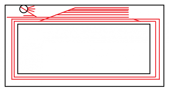

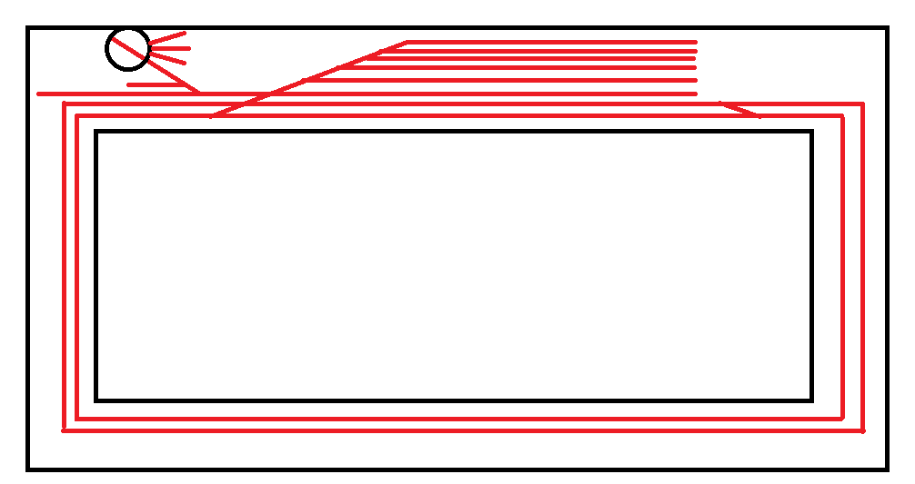

Plan fait à la va-vite. La gare terminus comporte 6 voies, et un petit dépôt vapeur est situé en haut à gauche. La voie de refoulement est présente ainsi qu'un petit atelier de réparation.
Sinon ça reste en grande partie un ovale ...
