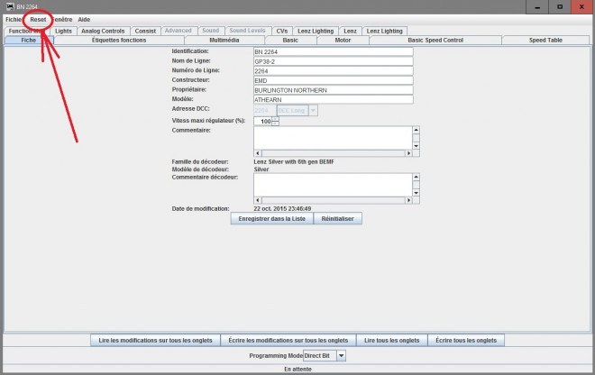

Sur DecoderPro le reset se fait à l'aide du bouton "Reset" en haut à gauche ;)

Messagepar shamydu62
19 Fév 2016, 18:32
Ca c'est super!!!!!!
Merci pour l'info!!!
