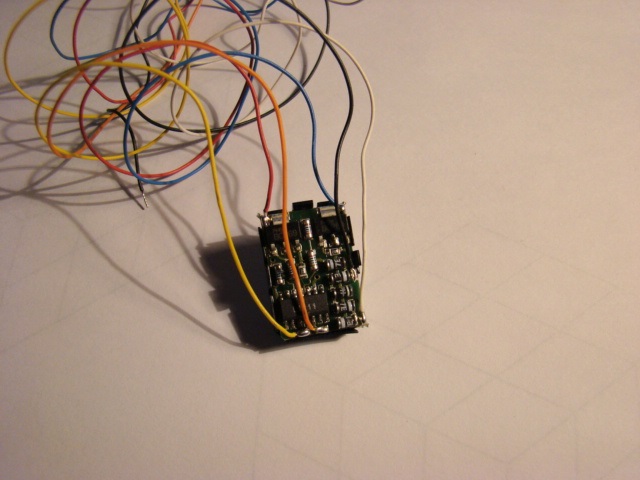

Bonjour a tous.
J'ai acheté des décodeurs Marklin Hamo 6082 pour le deux rails cc. Problème, il n'y a pas de notice de branchement avec.
Comme ils sont différent des décodeur Lenz, je ne sais pas quels fils correspondent a : prise de courant, branchement moteur et éclairage. Comme c'est des modèles ancien, je ne trouve pas de notice sur internet.
Quelqu'un parmi vous aurait il une notice ou une idée du branchement de ceux ci.
Merci d'avance.
Une photo de la bête.
Patrick.

Messagepar Wolfram
08 Avr 2016, 12:57
Tu es sûr de vouloir utiliser une technologie trentenaire ?
En tous cas voici les principales informations de la notice :
Le fil jaune à la lampe avant.
Le fil orange à la lampe arrière. Si le châssis est en contact avec les roues côté droit, c'est bon ; sinon il faut isoler les lampes et leur créer un retour par le fil noir.
Le fil blanc : roues gauches
Le fil noir : roues droites.
Le fil rouge et le fil bleu vers le moteur ; attention : dans le fil bleu on doit insérer le PTC qui était livré avec le décodeur.

Messagepar patounet
08 Avr 2016, 15:04
Merci a vous pour vos réponse.
Oui, je sais que c'est du matériel qui a trente ans, mais je suis équipé avec du marklin digital de cette époque, central control 6029, control 80f 6036, central unit= 6027 et programmer 6032. Et tous ces appareils fonctionnent a merveille.
Je ne me vois pas a 60 balais changer tout mon matériel pour du nouveau qui ne serai pas forcement compatible avec toutes les locos digitalisées que j'ai déjà. de plus, j'ai acheté dernièrement 5 loco marklin Hamo de la même époque non digitalisées sans fonctions supplémentaires a ajouter. J'ai déjà d'autre locos avec des fonctions genre dételeur électrique ou son.De plus ces décodeurs sont programmable avec le programmer 6032, ce qui n'est pas toujours le cas avec certains décodeur actuel. Je vais essayer le branchement avec les infos de Wolfram.
Merci encore a vous.

Messagepar patounet
08 Avr 2016, 15:10
C'est encore moi.
J'ai oublié de demander a Wolfram ce qu'il entend par insérer le PTC fourni avec le décodeur sur le fil bleu.
Je n'ai rien de tout ça avec les décodeurs reçu.
Cordialement.
Patrick

Messagepar Wolfram
08 Avr 2016, 15:17
Je n'ai rien dit que ce que j'ai trouvé dans la notice du 6082.
Un PTC est une résistance qui change selon la température. J'oublie toujours si elle devient plus résistante en chauffant ou l'inverse... Mais je suppose que c'est ça, ça chauffe et résiste au courant, une sorte de thermofusible.
Wolfram

Messagepar patounet
08 Avr 2016, 16:07
J'ai trouvé sur internet les fameux PTC, c'est une thermistance qui régule l'intensité du courant en fonction de le température. Sur les Marklin Hamo, il y a déjà une chose qui ressemble a ça entre les bornes du moteur.
Je joint 2 photos, une des PTC (wikipédia)et une d'une Hamo BB 26000. Je ne sais pas si cela a un rapport avec le PTC.
