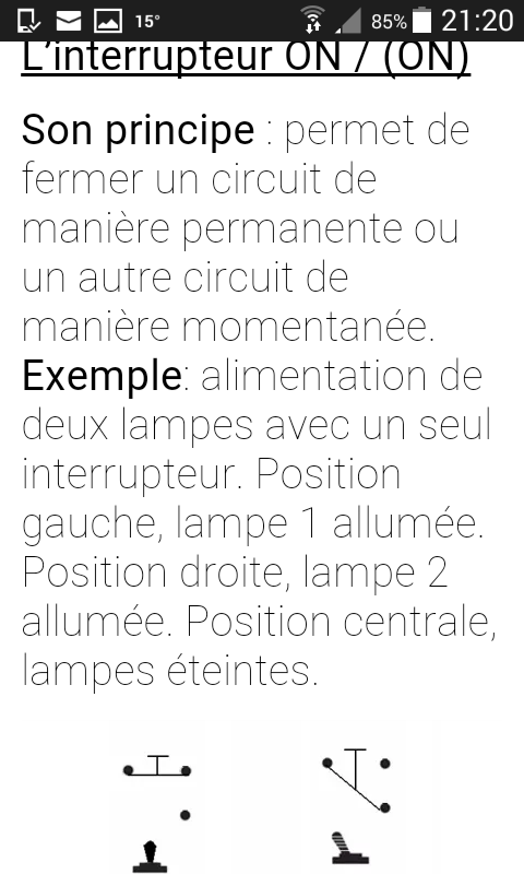

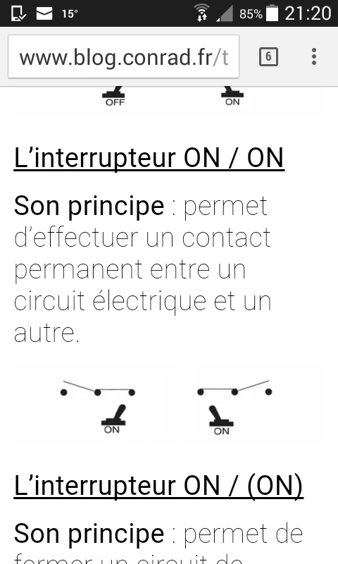

Je cherche une sorte d' interrupteur qui permet de faire passe le courant d' un circuit électrique (voir lien ci dessous)
http://www.blog.conrad.fr/tuto-conrad-c ... errupteur/
En fait j ai découvert que pour alimenter un rail de coupure il faut tout le temps rester appuyer sur un bouton de commande 830
Je cherche un genre d' interrupteur on (on) pour pouvoir alimenter sur une position le rail de coupure + un feu vert
et sur l autre position uniquement le feu rouge
Pensez vous que mon montage est possible? :gne:

Il faut un interrupteur bistable a levier, ceux ci restent en position. C'est ce qui est appelé un interrupteur "ON/ON" dans ton tutoriel. Tu peux aussi utiliser un "ON/OFF/ON" qui a une position neutre, au centre, sur laquelle il ne se passera rien. Mais je n'en vois pas l'utilité dans ton application.

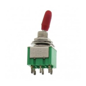

Il te faut un inverseur bipolaire à levier et à deux position fixe. Dans ce genre :
Un pole te servira comme interrupteur pour couper l'alimentation de ta zone d'arrêt (rail de coupure). L'autre te servira pour basculer le signal du vert au rouge.

Quel est le shema fonctionnel d un interupteur bipolaire et a bistacle parmit ces 2 photos?
Par ailleur j ai essaye avec le meme genre d interrupteur (il y a ecrit on on dessus) que sur la photo de burlington mais ça courcircuitais le trasfo :mur: : j ai mis un fil d alimentation sur la broche du milieu .Est ce le bon endroit?

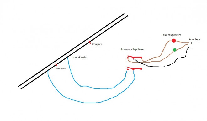

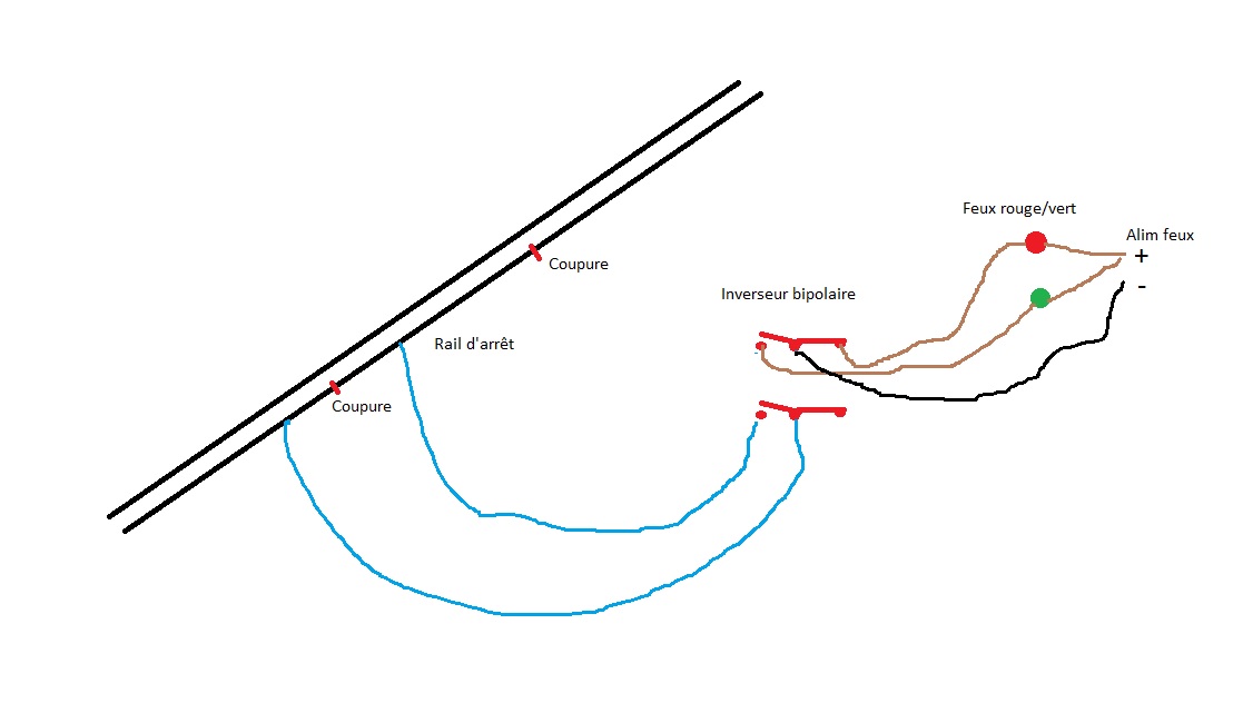

Dans ce cas, on ne parle pas d’interrupteur mais d'inverseur. Dans un inverseur bipolaire, il a, comme son nom l'indique, deux circuits. Comme s'il y avait deux inverseurs indépendants cote à cote.
Sur chaque inverseur le courant entre par le plot central et ressort pat le plot opposé à la position du levier.
Voici sur mauvais dessin le branchement de ton souhait.
