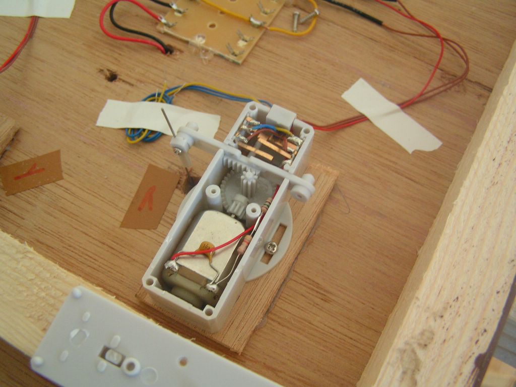

Messagepar begus
19 Mai 2016, 23:28
Re, il faut ouvrir le boîtier, brancher le moteur sur le décodeur sans passer par les lamelles de fin de course,mais passer a travers la ou les resistances, enlever le condo, c'est noté dans la doc ldt, ça peut faire griller les decodeurs...
