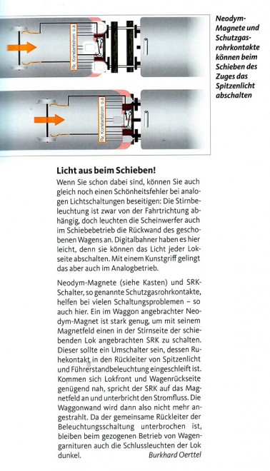

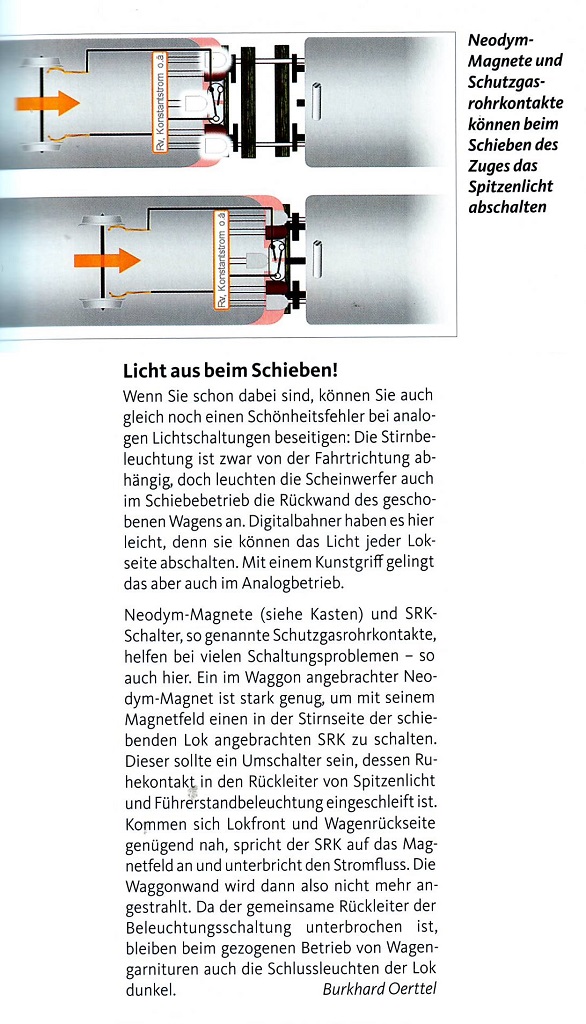

Je viens de trouver dans la revue Eisenbahn Magazin de décembre, un petit montage astucieux permettant une extinction automatique des feux rouges ou blancs du coté ou la rame est attelée.
Le principe est très simple, il s'agit d'actionner un interrupteur en ampoule de verre dans la machine actionné par un aimant positionné dans le premier véhicule remorqué.

Un interrupteur en ampoule de verre!
ILS our contact reeds. Je suppose qu'il y a encore d'autres noms.
J'ai un doute sur la fiabilité, et il faut équiper toutes les voitures...

Astuce selon moi trop contraignante, il faut équiper toutes les loco, et ne fonctionnera pas pour un fourgon en milieu de rame.
J'avais ouvert un fil sur le sujet de l'extinction des feux rouges en fonction du sens de marche, comme la voiture pilote de la RAM Roco. J'ai une petite idée mais je n'ai par encore 'prototypé'.
