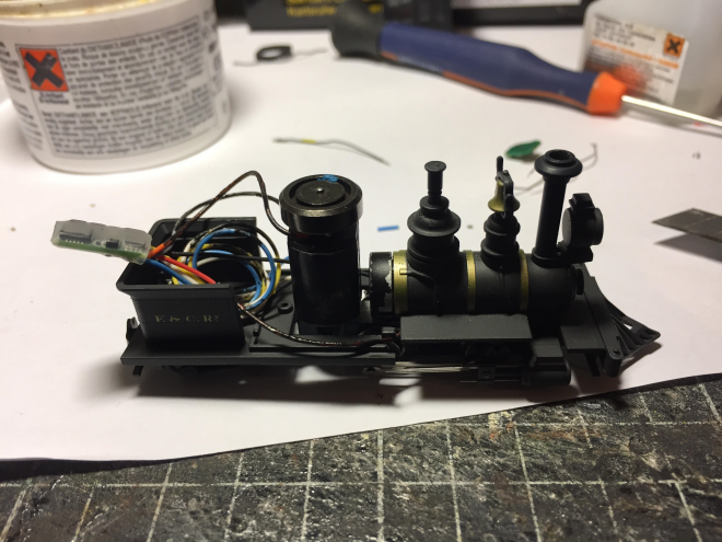

Bonsoir.
Après être passé sur le stand boutique train à orleans. J'y suis sorti avec une 022 forley de minitrains en analogique comme toute la gamme. J'en ai profité d'etre sur place pour acheter des décodeurs zimo pour N chez cdf.
J'ai déjà 3 machines hoe minitrains de digitalisées avec des décodeurs hulembrock et zimo.

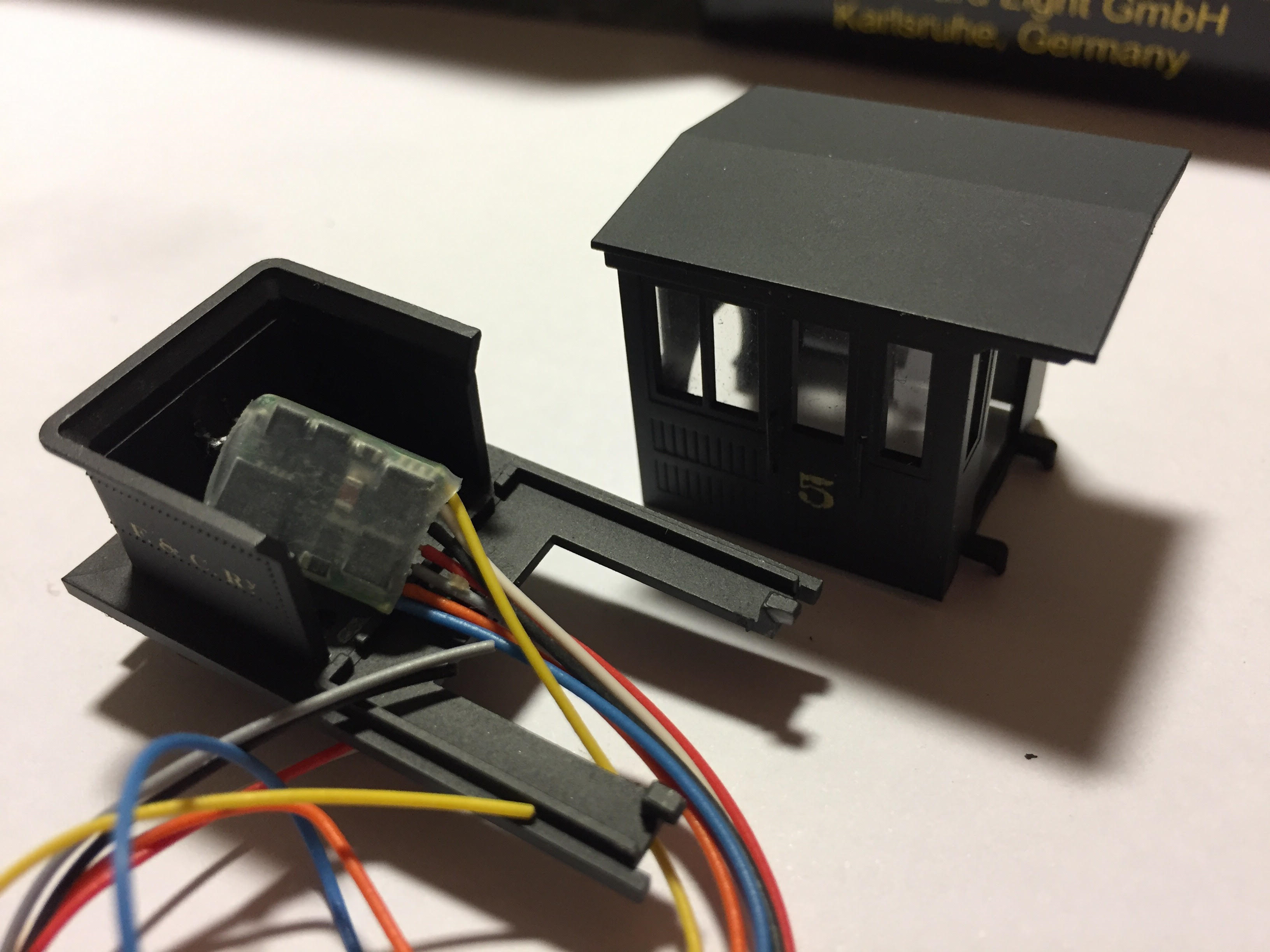

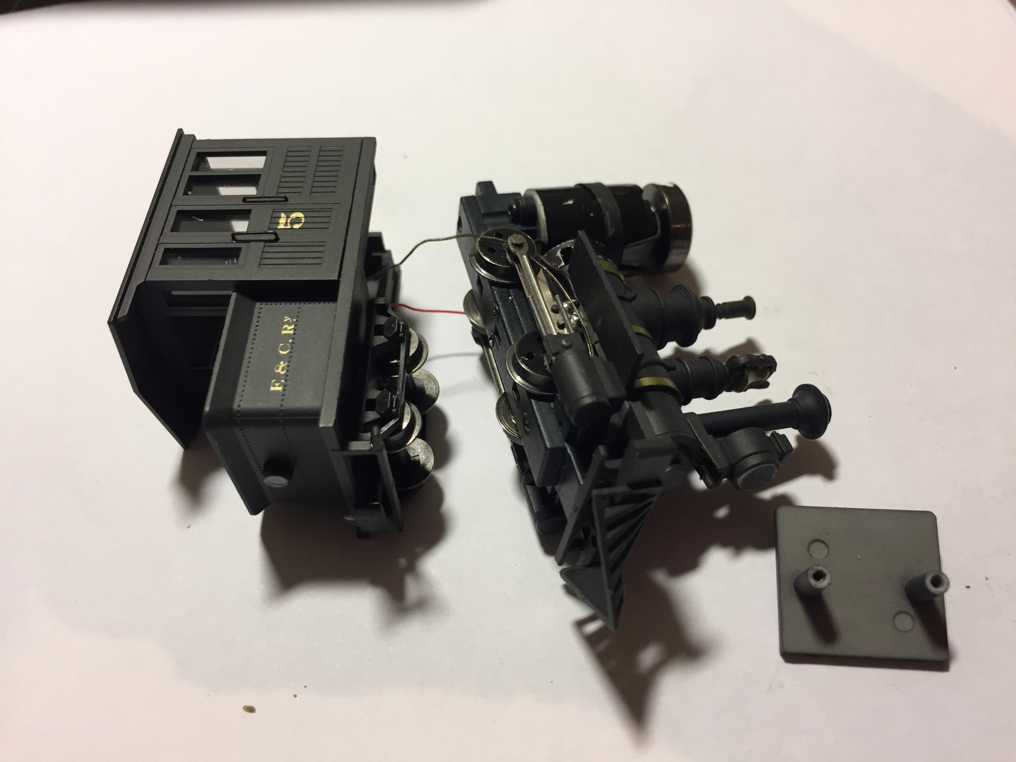

Des 4( 020, locotracteurs, 022 forley et 131 Baldwin), cette petite 022 A ete la plus simple à démonter. La caisse est fixée sur le châssis par une unique vis sur l'axe du bogie.

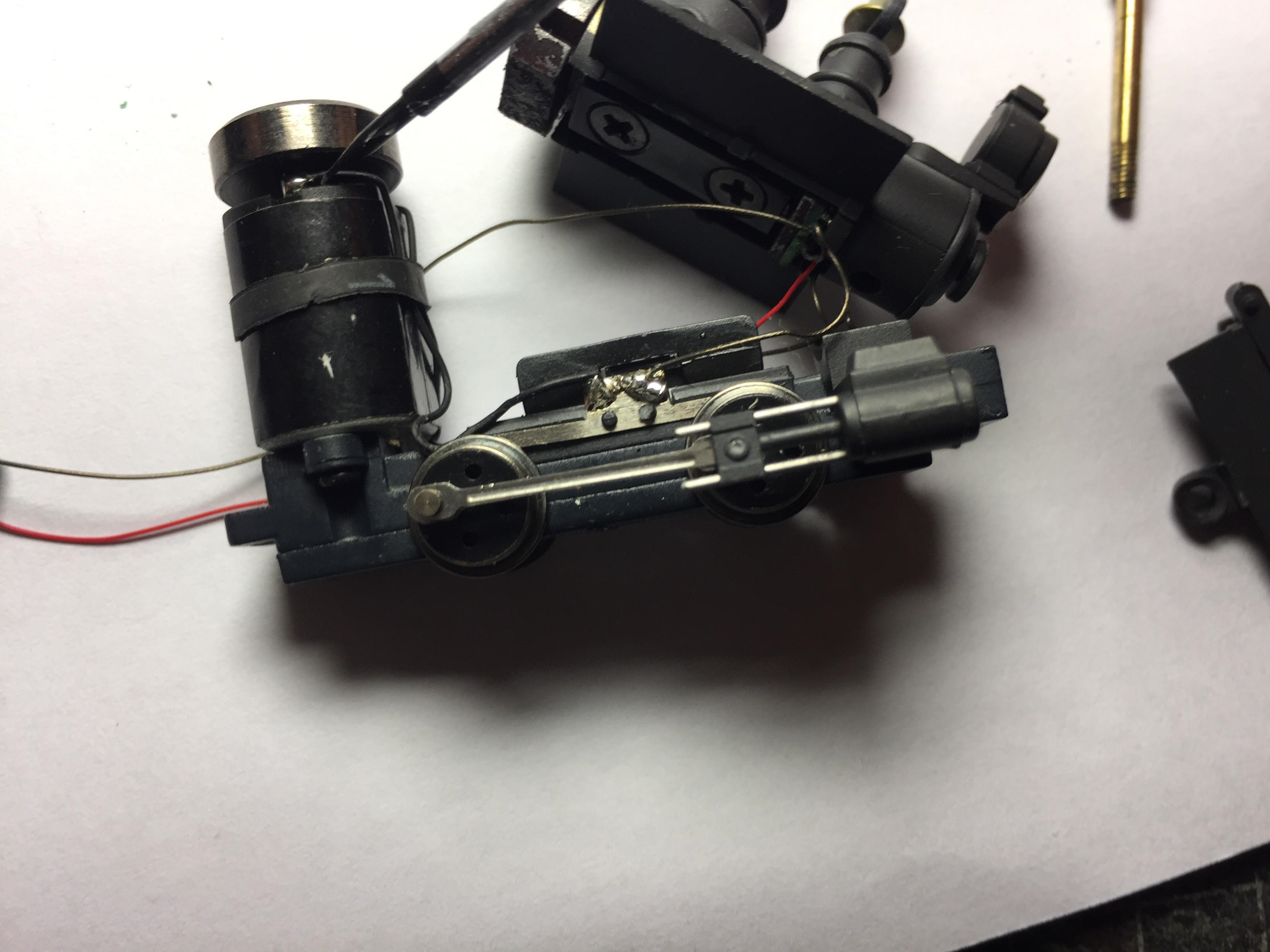

Il faut ensuite dessouder les fils sur le moteur ainsi que sur les prises de courant des deux côtés de la machine.

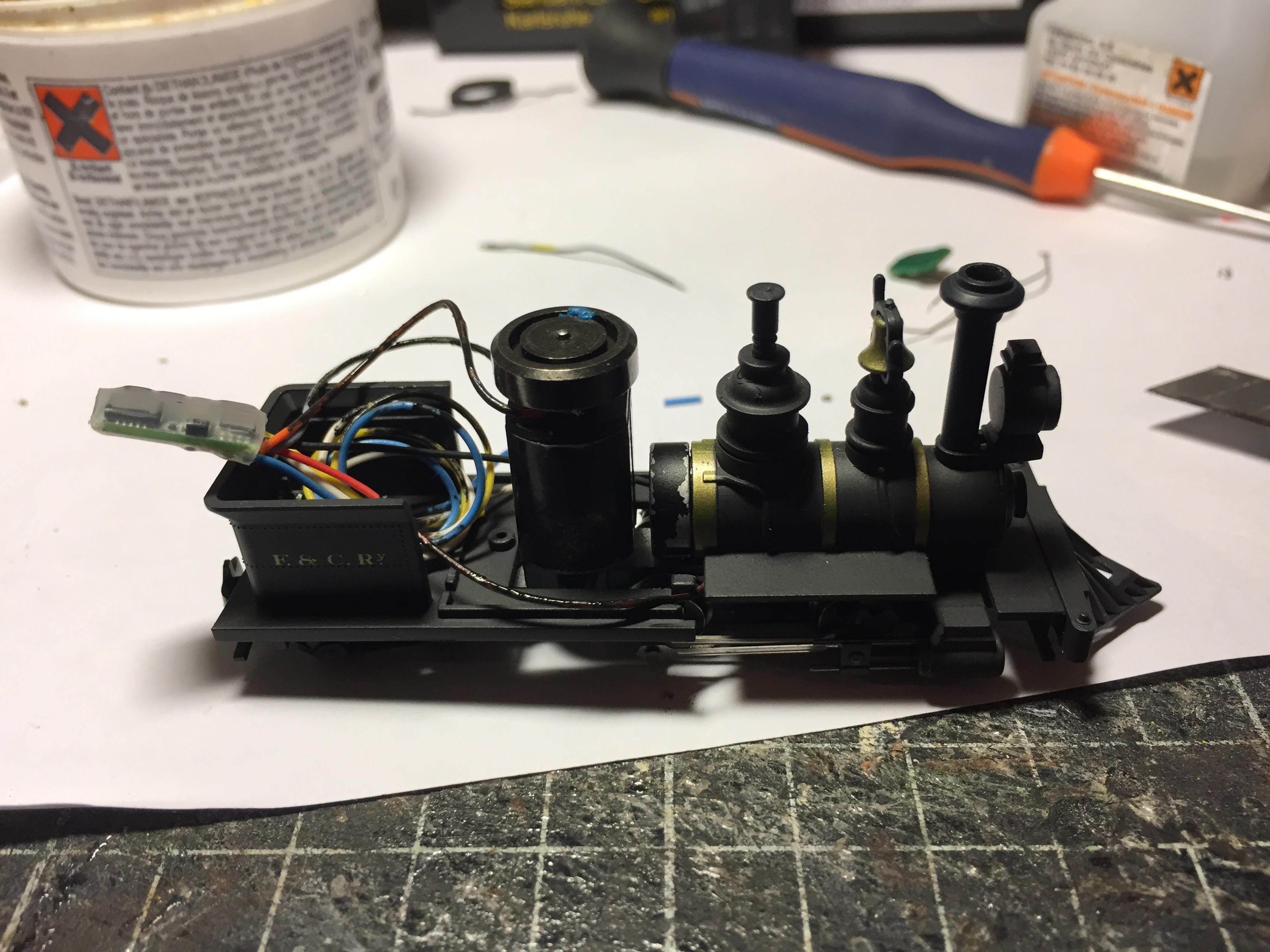

On peut ensuite raccorder le decodeur aux bornes du moteur ainsi qu'aux prises +/-.
