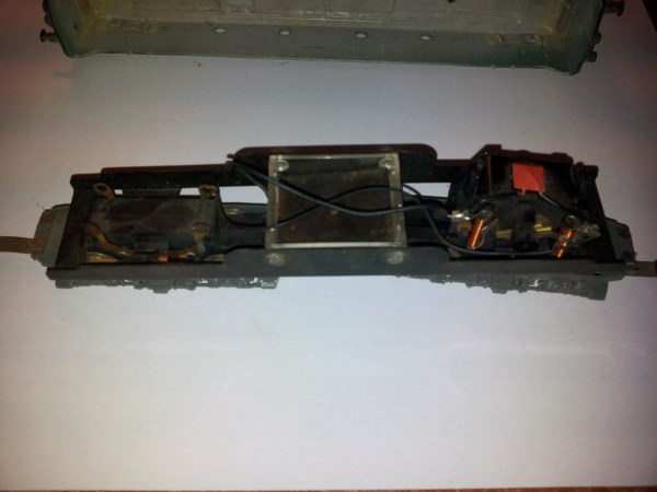

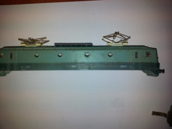

BJ les amis. parmi cette grande et belle communauté, quelqu'un aurait par hasard digitalisé une vielle loco cc-7001 de marque ...... inconnue. .

Je peux donner la marque ; c'est une piko au premier rat mort. Quand à la digitaliser; ben honnêtement je le déconseillerais mais sinon ; il faut brancher les fils du décodeur noir et rouge aux roues et les orange et gris au moteur. Déposer auparavant le câblage existant entre les roues et le moteur car sinon ; le décodeur risque de pas aimer.

merci tardivement je l'avoue mais au moins je connais la marque. pour digitaliser on verra plus tard. j'en ai quelques unes qui passeront devant. passer au numérique demande quand même un peu d'investissement.
