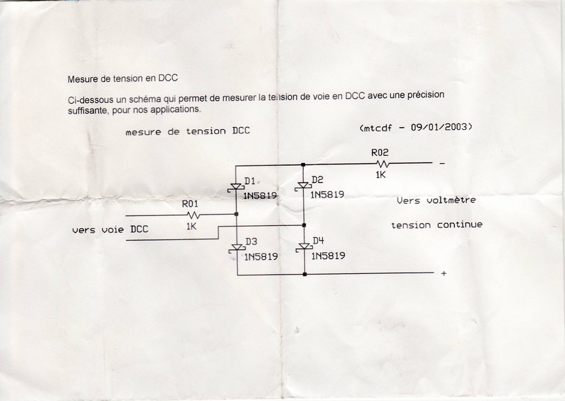

salutasse ;)
je ne sais pas si cela à déjà été posé comme question, voir résolu, mais comment savoir la tension de voie en digital: j'ai bien essayé avec 2 contrôleurs numérique (Fluke et truc a 10 balles) ou avec un vieux scope Hameg, mais pas réussi :roll:
j'avais lu qlq part qu'il fallait utiliser un contrôleur particulier, mais rien retrouvé nul part :gratte:
en fait, j'aimerais bien installer un "voltmètre" de tableau en fixe en sortie de Sprog pour faire des essais ;)
si quelqu’un a des pistes .....
Dominique :coucou:

le plus simple c'est de redresser le signal DCC avec un pont de diodes "schottky" de préférence (1N5819 ou 1N5822 par exemple) et de relier la sortie du pont à un voltmètre pour tension continue.

Petit bout de papier remis par M.Thomas il y a quelques années...

06 Fév 2017, 14:27
Merci pour cette information. ;)
A quoi servent les résistances 1KΩ :?:
Messages: 5947
Re: Visualisation tension de voie en digital DCC
Messagepar mtcdf
06 Fév 2017, 14:48
A limiter les dégâts en cas d'erreur de branchement....

06 Fév 2017, 15:49
mtcdf a écrit:Bonjour,
Re-merci ;) Et ça ne risque pas d'altérer la mesure :?:

Si vous utilisez un vieux contrôleur analogique (10 000 ohm/volt) sur un calibre 30V, l'erreur due aux résistances sera de 2/300 000 soit bien peu par rapport à la chute dans les diodes qui est de l'ordre de 0,5 V avec ces diodes.
