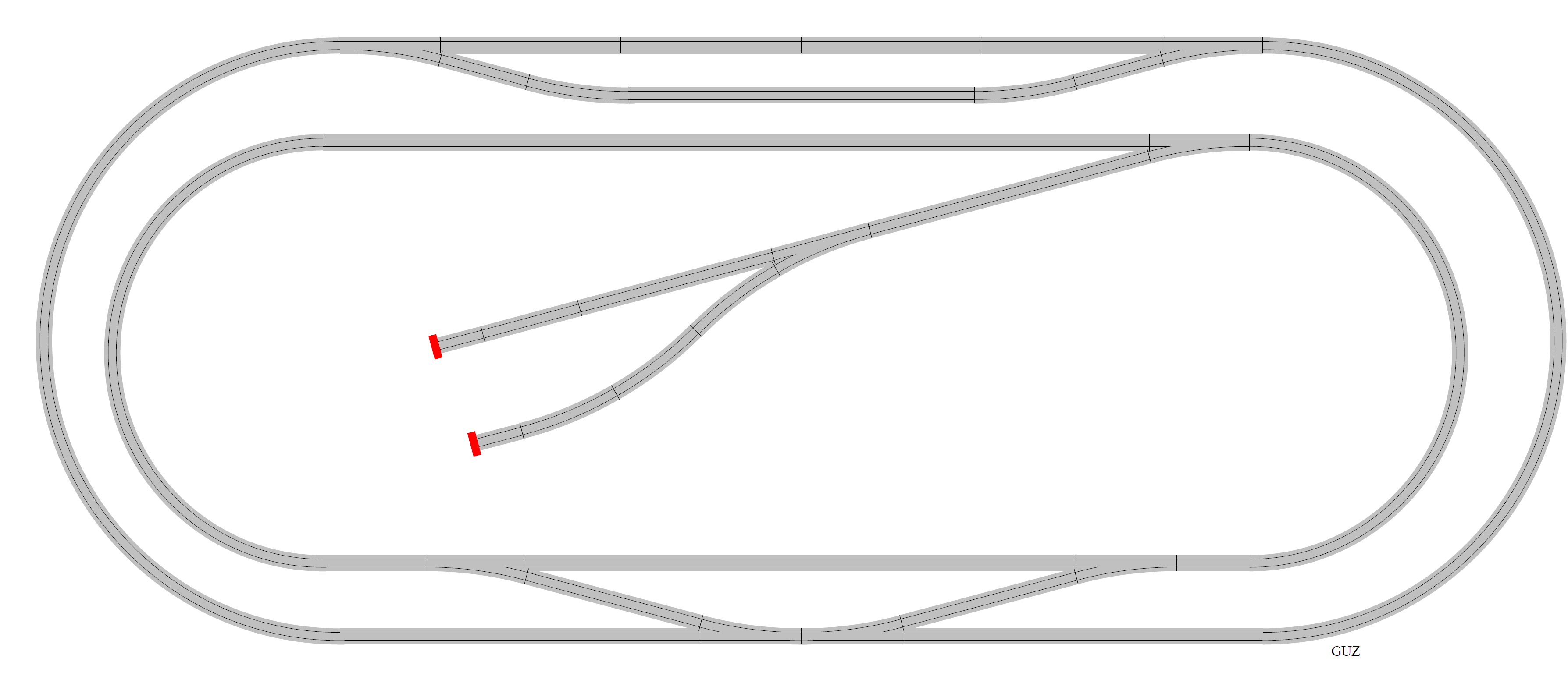

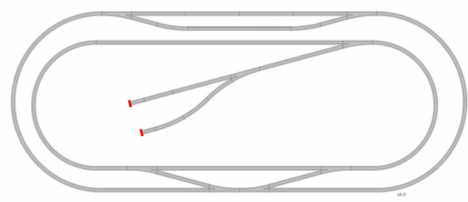

par contre la j'suis pas sur de mon coup, si vous pouvez m'aider
Edit: j'ai refais au propre. Voici le câblage de ma gare (entrée en haut à droite )
Edit du 28! Câblage du réseau en pdf joint
Cablage reseau.pdf
(28.17 Kio) Téléchargé 268 fois

Messagepar guzluck
10 Mai 2017, 20:50
bonjour à tous
j'attaque le câblage de mon réseau, et j'ai une petite question
les voies de garage sont alimentés en permanence et peu importe la position des aiguillages. je pensais que l'aiguillage servait à couper l'alim en plus de dévier la voie. apparemment les rails amont et aval de l'aiguillage doivent etre pontés électriquement. Je vais devoir relayer et couper l"alim de la voie en fonction de la position de l'aiguillage.
Modifié en dernier par guzluck le 11 Mai 2017, 18:54, modifié 1 fois.

Messagepar roxy98
11 Mai 2017, 19:48
Les aiguillages en principe n'interrompent pas l'alimentation en fonction de leur position. Il faut isoler les voies de garages.
Mais le principe d'isolation de la zone d'arrêt de la page 1 du PDF est correct.
Par contre le déplacement des aiguillages est fait par 2 bobines je pense ? avec une commande permanente ?
Avec les fins de course cela fonctionne mais il y a un risque de griller les bobines si petit objet bloque la course de l'aiguillage.
Personnellement j'utilise une commande par impulsion avec un relais bistable (2 bobines) en parallèle avec l'aiguillage pour les commandes des voies et accessoires.

Messagepar guzluck
11 Mai 2017, 20:33
roxy98 a écrit:Bonjour
PS : C'est quel programme de dessin utilisé ? MAC ou PC ?
Merci pour ta réponse,
oui les aiguillages sont déplacés avec deux bobines, je prévois donc une commande avec inter momentané.
je vais donc isoler les voies de garages.
le logiciel c'est autocad mais il y a plein de gratuiciel qui font la même chose.
