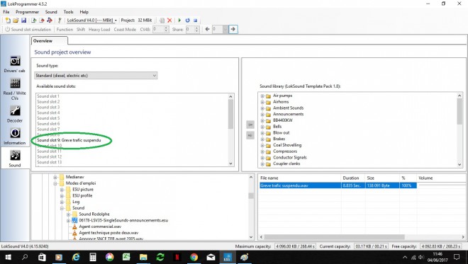

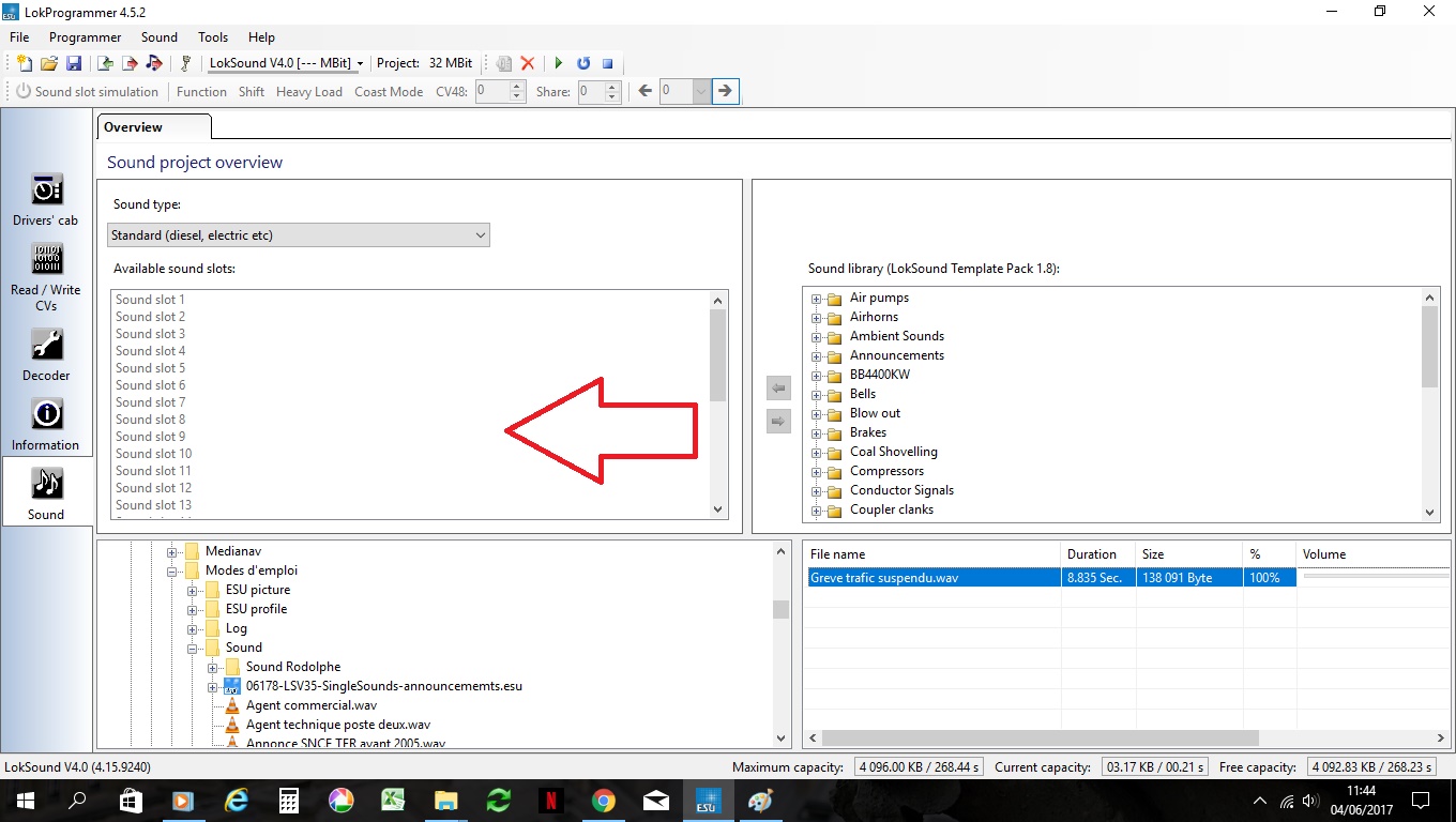

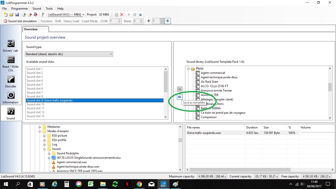

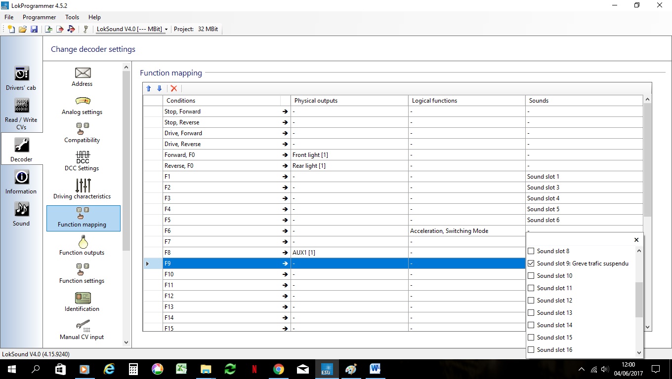

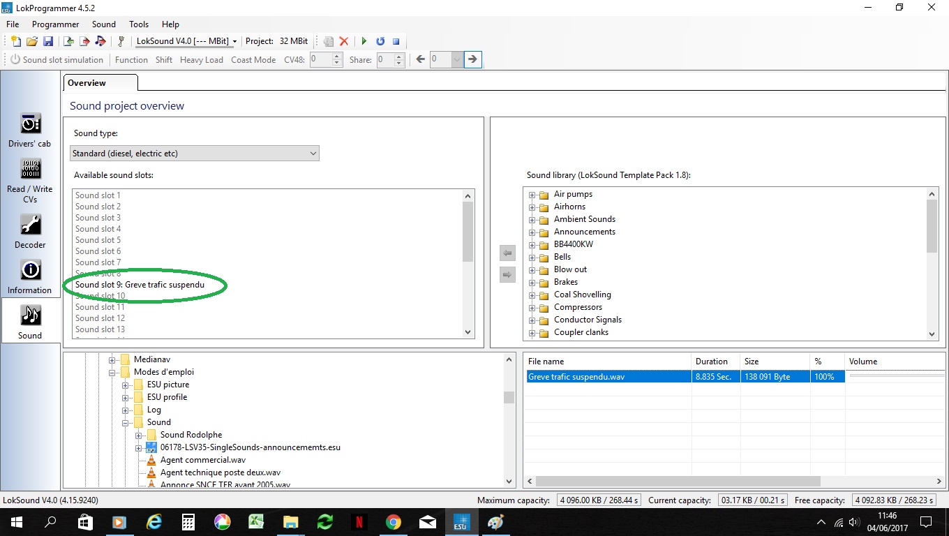

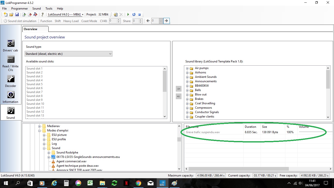

Un Sound Slot, c'est une des mémoires ou sont stocké les sons. Il y en a 24+2.

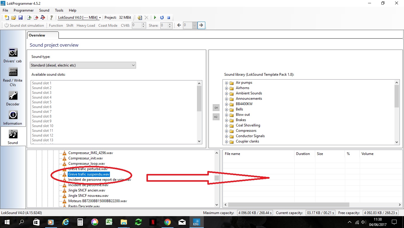

Pour ajouter des sons perso dans un slot son:
1) créer le fichier son en format .WAV, par exemple avec Balabolka (texte to speach) qui va depuis le texte tapé créer ton fichier. Ou bien chercher le son sur le web et le télécharger (exemples: les jingles SNCF)
2) une fois que tu as stocké ce fichier .wav, l'ajouter dans les fichiers sons du décodeur: Ouvrir (fenetre en bas à Gauche) le répertoire ou est le fichier et le déposer dans la fenêtre en bas a droite
3) mettre le son dans un slot son (pas le Slot1 dédié au moteur)
4) OPTION: si tu veux t'en resservir, je te conseille de te créer des templates perso dans la librairie Loksound et d'y stocker tes fichiers perso:
5) apres tu définis la touche de fonction que tu veux affecter à ton son perso (par défaut, le n° du slot utilisé)

un très grand merci pour ce tuto des plus explicites, ... mais si j'ai bien les sons d'origine + le son ajouté (annonce 27), je n'ai plus les crissements des freins.
Je les retrouve bien en "réinjectant" les sons d'origine mais ils disparaissent dés l'ajout.
Une idée?
D'avance merci.
