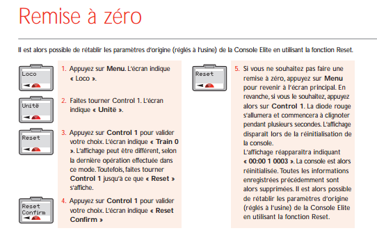

Bonjour, j'ai trouvé un mode d'emploi sur le net lestrainsjouef.free.fr et à la page 43 il parle de la RAZ.
As-tu vu le code qui doit apparaître après ce RESET ? Si non, recommence !

fait remise à plusieurs fois "RESET"
Page 35 du mode d'emploi chapitre ' la centrale n'affiche plus " VarConf "

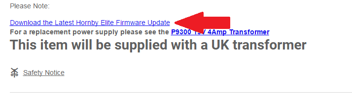

Je te suggère de te rendre sur la page officiel de HORNBY pour la r8214 ici
au bas de la page tu trouveras une MAJ du firmware :
qui sait, cela débloquera peut-être ta centrale :ange2:
