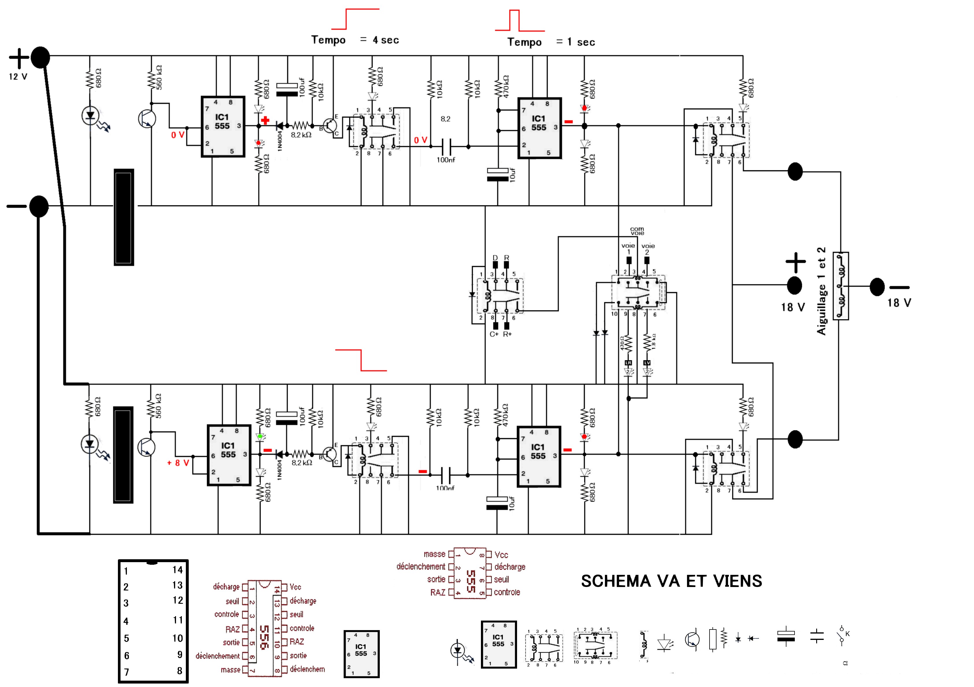

bonjour je recherche quelqu'un qui s'y connait en electronique simple a base de ne 555 , j'ai fait un montage pour deux trains qui partent chacun a leur tour declenche par deux barriere infra rouge mais elles se declenche en meme temps , soit parasite ou autres merci de me repondre sur mon mail si possible

Pour pouvoir t'aider, il faudrait que tu joignes le schéma de ton montage :)
Comment utilises-tu le 555 ? en bascule bistable, commandée par les ILS ?
Si ton schéma est connu et éprouvé, tu peux effectivement avoir des parasites venant de l'alim ; dans ce cas, tu peux souder un condensateur de découplage de 47 ou 100 nF entre l'alim et la masse (au plus près du 555)
Tu peux aussi avoir un problème de mise en forme des impulsions venant de l'ILS (rebonds, ...)

bjr ci-joint schema qui fonctionne bien j'ai enfin trouve
merci

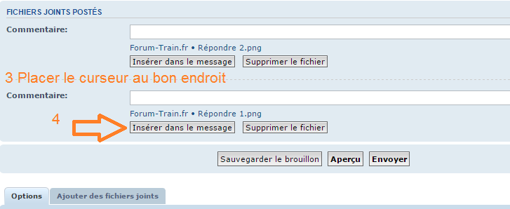

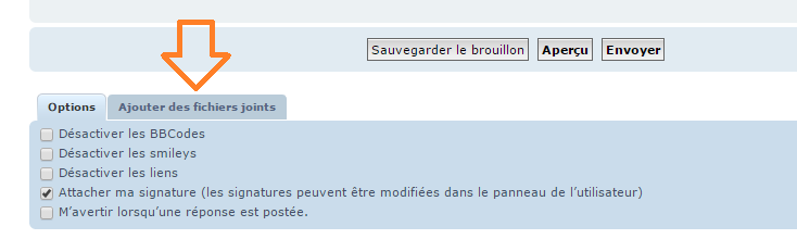

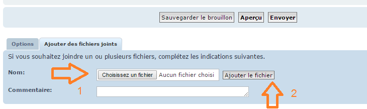

Bonjour, marche à suivre :
:yin

voici le shema
