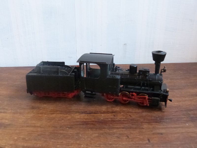

Bonjour J'ai équiper un châssis Piko d'un décodeur ESU V4 ,régler avec un lokprogrmmer ,le problème sais que cette machine démarre avec le curseur dans le milieux de sa course ! alors qu'avec d'autre,elles démarrent des les premiers crans ,une solution ? Merci

Regarde la tension de démarrage CV2 quelle valeur il a, 3 devrait être pas mal.

Merci de ta réponse ,j'ai résolu le problème,par contre sur un autre modèle ,que j'ai installer hier,j'ai les feux av qui clignotent ? j'ai regarder un peut mais pas trouver comment régler ces feux :x

Peut-être un problème de crans de vitesse entre le décodeur et la centrale. Par exemple le décodeur réglé sur 14 crans de vitesse et la centrale sur 28/128 crans. Le réglage du décodeur pour les crans de vitesse se situe dans le CV29.

Çà ne marche pas,les crans de vitesses sont régler sur 128 sur le décodeur et la centrale,le moteur démarre toujours à mi-course du curseur :gne: c'est un petit moteur,9a à peut être une incidence ?

Pour le réglage du cran de démarrage, je te propose de faire le réglage automatique du paramétrage moteur indiqué dans la notice du Lokpilot V4.

:oops: oui c'est un peut le bazar ,bon je recommence,nouvelle machine,le feux avant clignote,mais j'ai lu que ça pouvais provenir d'une led mal branchée,je fais vérifier
L'autre machine,nouveau décodeur,et le moteur démarre qu'à partir de la moitie de course du régulateur ? je vais vérifier si il ny à pas de point dur,et vais retrouver le protocole de réglage auto que je vais trouver dans la notice,je vous tient au courant
