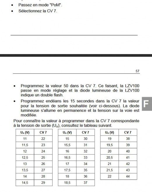

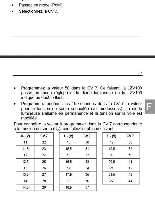

Voici la procédure sur la LZV100
Donc faire F7 pour passer en POM
Puis mettre 50 dans la CV7 la diode émet un double flash
Puis mettre 32 dans la CV7 pour avoir 16 volts sur la voie
Revenir avec Esc.
Ça fonctionne chez moi.

Re: Tension sur les voies
06 Fév 2018, 15:40
Voici en rouge la manipulation corrigée. La CV modifiée n'est pas la 50 mais la 7. Tu appelles deux fois la CV7
Une fois avec 50 pour faire clignoter la diode
Une fois avec 32 pour rentrer la tension de 16 Volts
