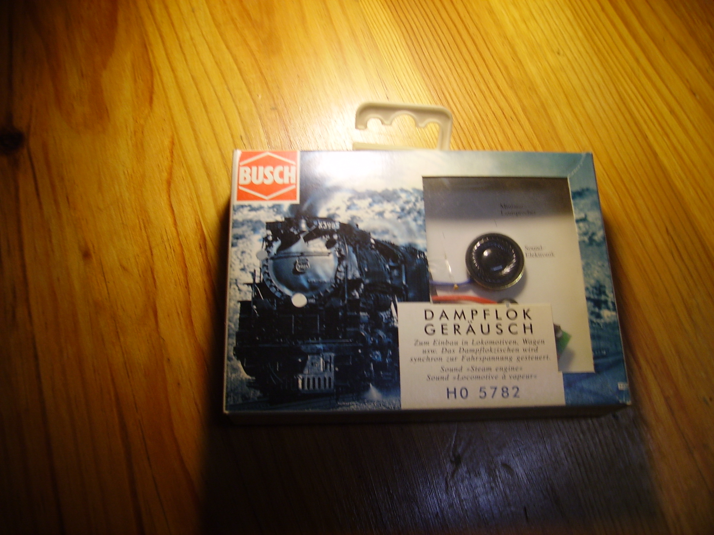

Messagepar gib
04 Mar 2018, 14:39
Sinon, il existe (existait ?) chez Busch des petits modules à embarquer, pour son diesel ou vapeur, en analogique, à brancher en // sur le moteur, ref HO5782 pour le modèle vapeur, mais il y en a (avait ?) 4 ou 5 dans la gamme.

Messagepar luc
07 Mar 2018, 14:43
Merci, c'est ce qu'il me faut! :D
En mettant cette référence dans Google, le nom de "Star-Boutique" apparaît, je lui ai écrit, on verra bien...
