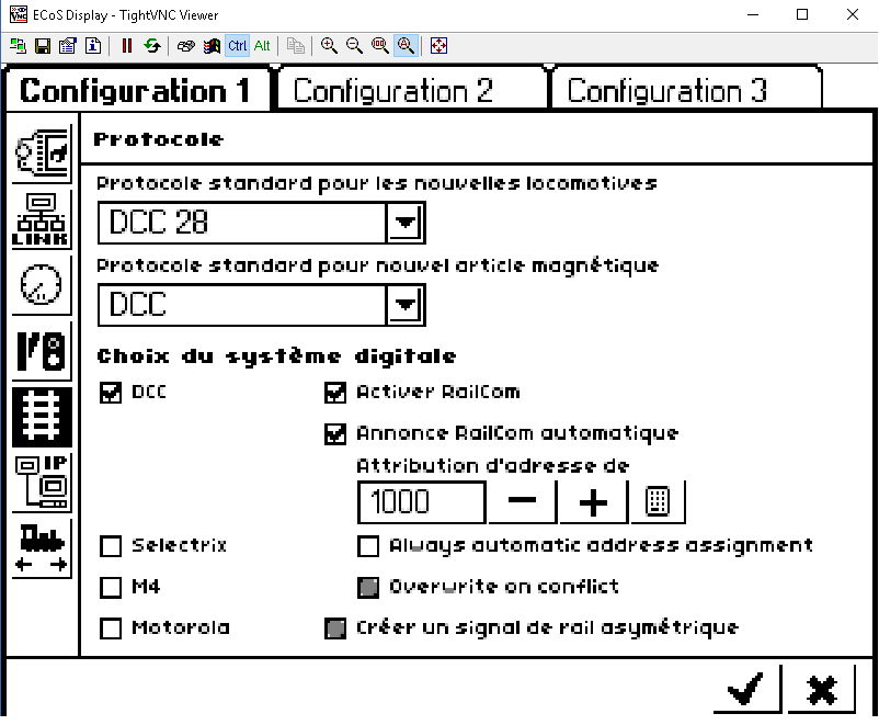

:idea: Si le décodeur est multiprotocole, ESU recommande de le paramétrer via le DCC (cf doc ECoS2 en français Octobre 2017 §19.4 et 19.5, doc dispo sur le site http://www.loksound.be/manual/ et qui s'applique aussi aux ECoS N&B comme la tienne et la mienne).
Enfin coté purement programmation Motorola, tu as l'icone "Prog Mot" au dessous de "Prog DCC" dans le menu "Config 2". la case à cocher XL correspond au décodeur Lokpilot V3 XL qui est un décodeur "grand format" pour le zéro.
Dernier point, pour ton ECoS, tu définis quel(s) format(s) tu veux utiliser via le menu "Config 1", puis icone "Rails"
exemple chez moi en DCC seulement avec RailCom:

Messagepar philgd
19 Avr 2018, 08:52
Bonjour, Merci pour ces informations mais cela ne me dit pas comment lire les CV d'un décodeur motorola avec la centrale. Même lorsque j’ai configuré le rail de programmation comme tu me le montres, dans le pavé motorola il n’y a que la possibilité d’ecrire les CV mais pas de les lire.
