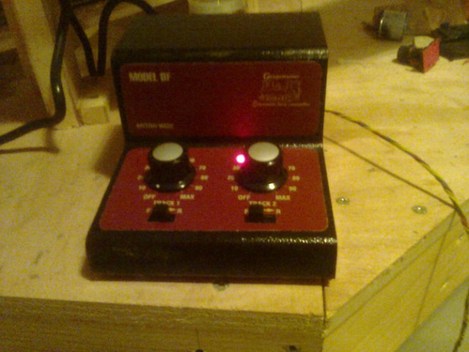

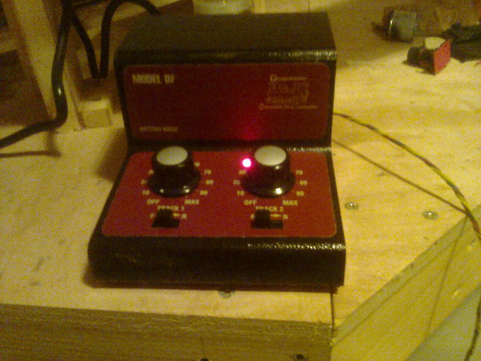

Bonjours à tous
Je reviens sur l'alimentation de mon réseau. les voies principales sont alimentée avec le MARK IV à courant asservi de Gauge Master.
Il délivre 12/13V aux bornes de sorties rhéostat à fond. En ligne, j'ai mesuré 9V par endroits. Je vais multiplier les feeders. Je viens de rééquiper la 232 U Jouef ( Kit IProd KA036) avec un moteur à 9000 tr au lieu de 14000 du MABUSHI standard (effet TGV et marche saccadée à basse vitesse), avec un pignon d'entrainement du tender idoine pour moteur incliné. Là la machine se traine malgré une très nette amélioration à basse vitesse. J'ai dû changer le pignon de l'essieux moteur du 36B par celui plus petit que j'avais gardé. Je n'arrive pas à dépasser le 90/100km/h à l'échelle . Pour mémoire, les Disjoncta Jouef délivre 16/17V...
Que pensez-vous des modules élévateurs de tension que je monterais aux bornes de sorties?
https://www.aliexpress.com/item/XL6009- ... TEM_DETAIL
