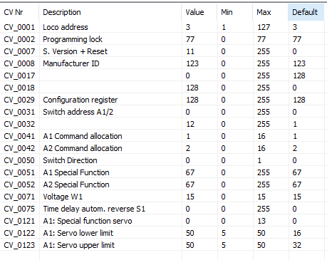

Voici la configuration des CV dans le décodeur d'aiguillage :
CV
J'ai tenté de piloter avec le Roco multimaus les aiguillages A0012, A0013, A0014, A0015, A0016 mais rien n'y fait... (pourtant la locomotive, elle, répond correctement, donc je suis sur du fonctionnement de la télécommande jusqu'aux voies)...

Bon, il y a 3 décodeurs qui ne répondent plus à aucune programmation (ni en lecture, ni en écriture, ni le reset CV0007 = 55). C'est Read error ou write error à chaque fois... Que faire ?
Pour les autres, j'ai trouvé, il faut impérativement verouiller le décodeur pour qu'il réponde aux commandes droit/dévié... càd :
* pour le DIMAX switch decoder version I : mettre le CV00015 = 0 = VERROU. (contre CV0015 = 77 = DEVERROUILLE)
* pour le DIMX swith decoder version II : mettre le CV0015 = 0 = VERROU. (contre CV0015 = CV0016 = DEVEROUILLE)

Messagepar begus
05 Juil 2019, 16:50
Apparemment votre aiguillage a l'adresse 3, CV1, avec Roco adresse 7
Modifier le CV1 a 12, presser 16 pour Roco
Essayez et re dites-nous

Messagepar svergeylen
07 Juil 2019, 17:06
Alors, j'ai trois décodeurs qui ne répondent à rien du tout (ni même ) un reset. Je vais donc devoir les rentrer en garantie ou au moins en réparation...
Pour le reste, j'ai fait un CV0007=55 pour reset le décodeur (ceci a remi la valeur du CV0029=128), puis CV0031=adresse souhaité moins quatre, et enfin verrouillage du décodeur. Et la ca marche... (enfin pour les 6 autres décodeurs que les trois récalcitrants).
