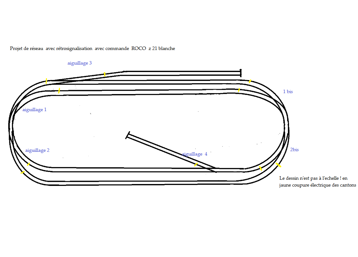

Bon j'attaque ! Je pratique depuis lurette le train électrique , j'ai un réseau qui m'éclate pas mal, je tourne avec une z21 blanche de chez ROCO depuis pas mal de temps et j'en suis très content ! Sauf que maintenant à la retraite depuis le premier juillet et que ... :diable2: cette #!§§§$$¤ CANICULE est enfin fini !!! J' ai envie de sauter le pas de la rétro-signalisation . Etant de la vieille école et assez réfractaire à tout se qui est informatique :oops: ! j'aurais besoin svp de vos lumières .J'aimerais ( si possible !) faire circuler sur le réseau ci -dessous 4/5 trains sans ordinateur ! je répète , je suis novice , je ne sais pas si cela sera possible ? Et de quel matériel il faudra ?
J'ai fait un petit dessin schématiser de mon réseau avec ce que j'imagine comme coupure pour les cantons , et le couplage des aiguillages ! Après pour tout ce qui est branchement ????

Pour moi l'idée consiste de conserver la maîtrise des trains et des aiguillages ! Et non pas de programmer des trains via un ordi ( c'est moi qui commande quand et ou vont mes trains il ne manquerait plus que ça :mrgreen: , je l'ai dit au début je suis de la vielle école :gne: :siffle: ) , je cherche un système pour évité que les trains se rentrent dedans ! Dans mon esprit la rétro-signalisation grâce à la détection de l'occupation des voies permettez cela ! Mais je me trompe peut-être ? Je cherche la simplicité et la sécurité notamment dans les parties cachées de mon réseau ! Un peu comme en analogique avec les cantons mais en digital ! :cool:

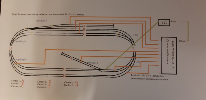

bonjour . voici il me semble être le branchement du réseau ! Mais je ne suis pas sur du tout :gne:
https://photos.google.com/photo/AF1QipO ... y8lfqa0UvD

Mais sans un minimum d'électronique, comment arrêter un train devant un canton occupé.
D'où la gestion avec un logiciel dédié.

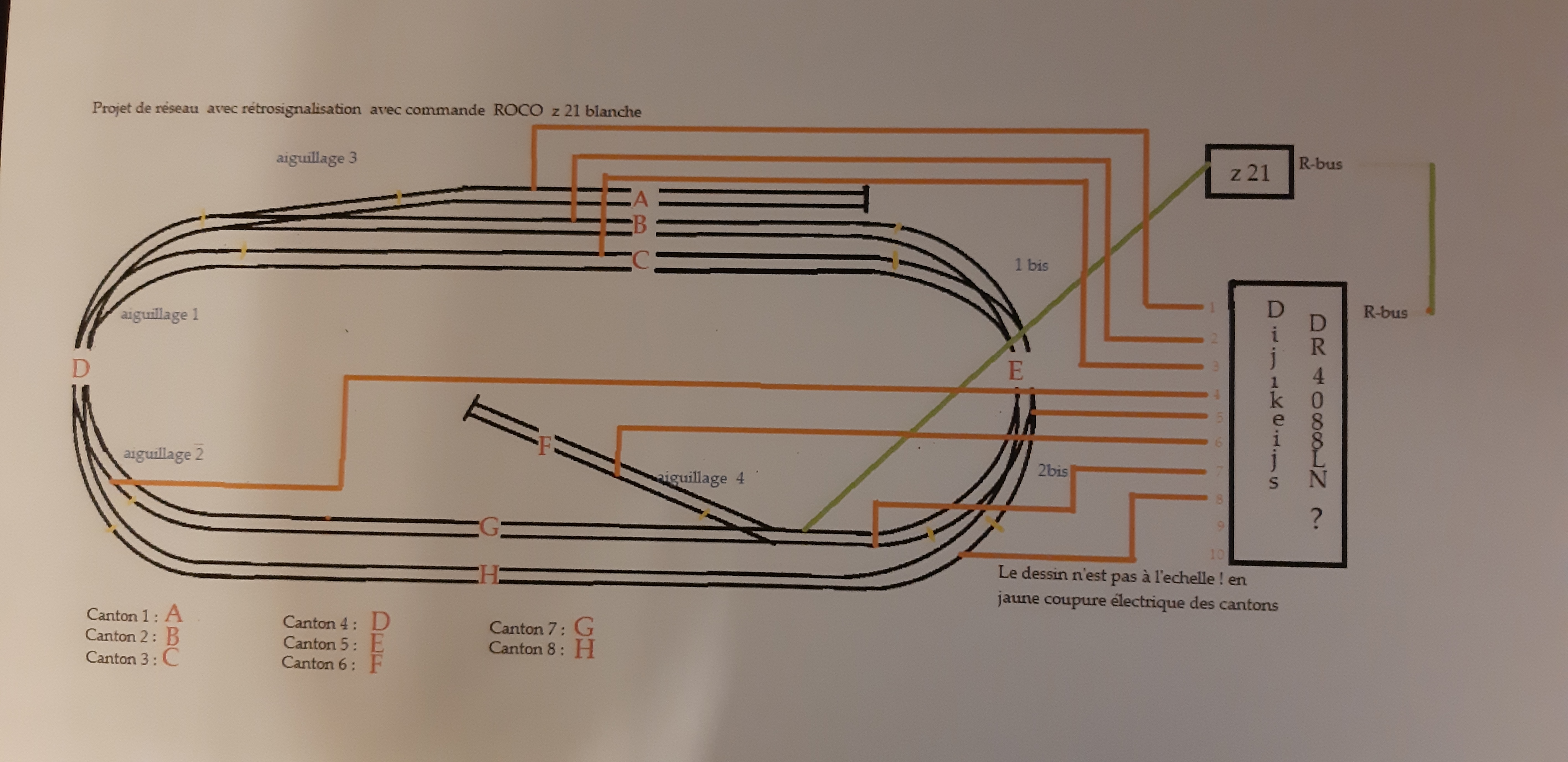

Désolé ça marche mieux comme ça .Si j'ai bien compris ! Les branchements devraient être à peu près comme sur le dessin dessous ! Sinon moi ce que je cherche à faire c c'est des canton en digital comme à l époque en analogique ! Si c'est possible !

Bonjour, sauf erreur de ma part il n'est pas possible de relier une z21 blanche avec un dr4088ln.
La retro signalisation est utile pour des automatismes, les automatismes sont un câblage de relais avec la retro signalisation ou avec de l'informatique, sinon pas besoin de retro signalisation.
Vous pouvez créer un système à relais et contact style vieille école sinon un passage par l'informatique sera nécessaire.

Pour la z21, il faut un DR4088RB-CS .
Mais la retro-signalisation n'est utile que si vous utilisez un software sur ordinateur.

Dommage que Rodolphe ne regarde pas ce fil, lui devrait pouvoir me dire si mon schéma est correct.
Sur son site il est marqué que le DR4088RB-CS est compatible avec la console z 21 ROCO . Je vais peut-être le joindre en MP , dotant qu il est le distributeur pour la France.
Sur le net il y a beaucoup d infos et vidéos mais presque toutes pas en Français ! Et dans les forums , il y tout et son contraire ! Rien que sur ce fil "négus " dit que c'est pas possible .merci "PhilHo95 " en fait ma question est comment faire des canton en digital ? Si possible sans piloter les trains par ordinateur. Garder la maîtrise des trains et des trajets .
S EST PEUT- ÊTRE PAS POSSIBLE ? C'était juste une question ! En tout cas merci

Messagepar begus
06 Sep 2019, 17:50
mog07 a écrit:Je ne sais pas si je me fais bien comprendre ?
Pour moi l'idée consiste de conserver la maîtrise des trains et des aiguillages ! Et non pas de programmer des trains via un ordi ( c'est moi qui commande quand et ou vont mes trains...
...dans ce cas vous n'avez pas besoin de retro signalisation, elle sert justement à confier la maîtrise des trains et des aiguilles à un système analogique à relais ou à de l'informatique... :idea:
