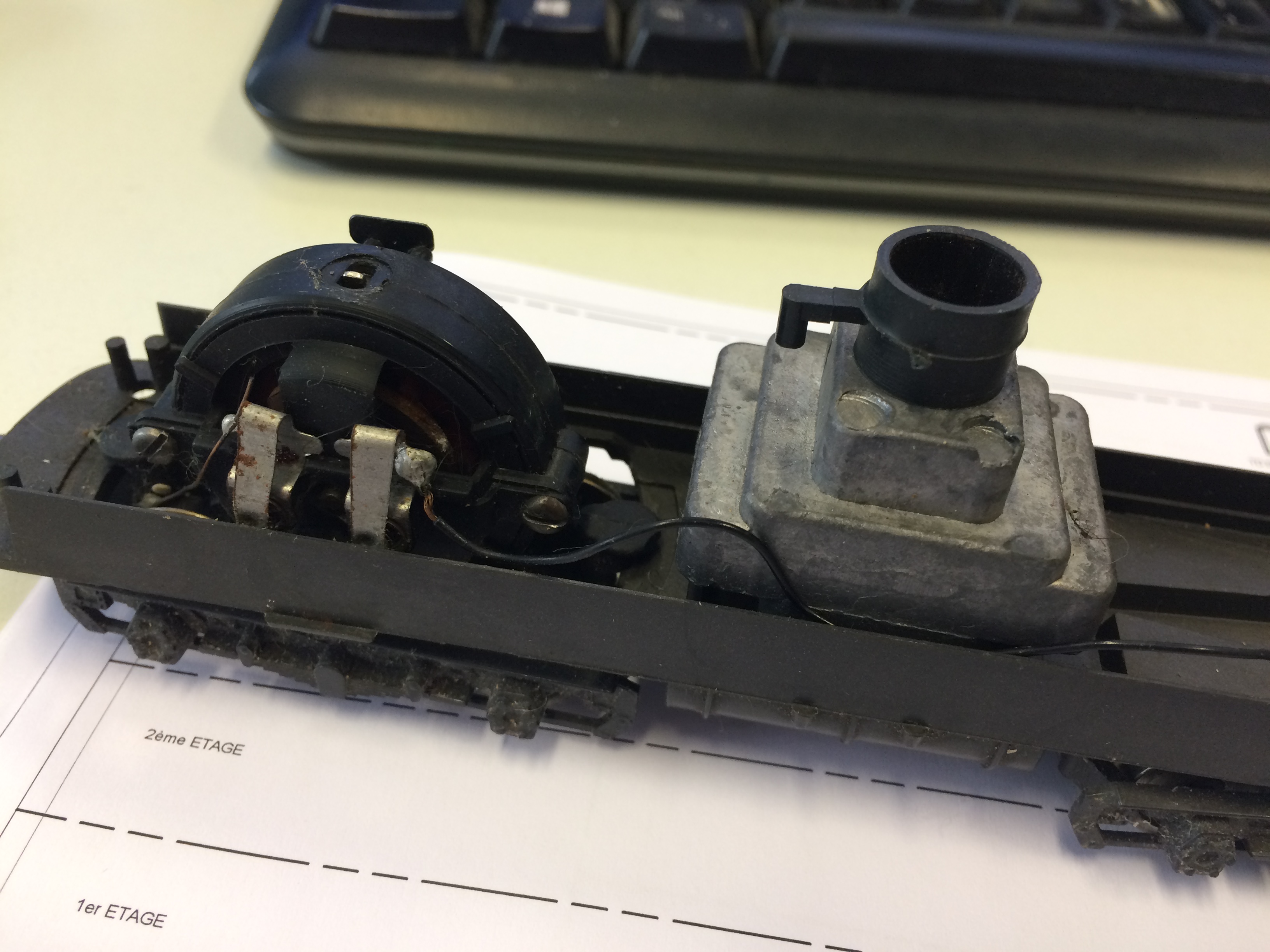

voici comment je l'ai récupéré...

bon si ça disjoncte, c'est qu'il y a un court-circuit franc....
sur la photo, les deux porte-charbons métalliques sont assez proche l'un de l'autres, après le nettoyage/remontage, ne se touchent-ils pas?

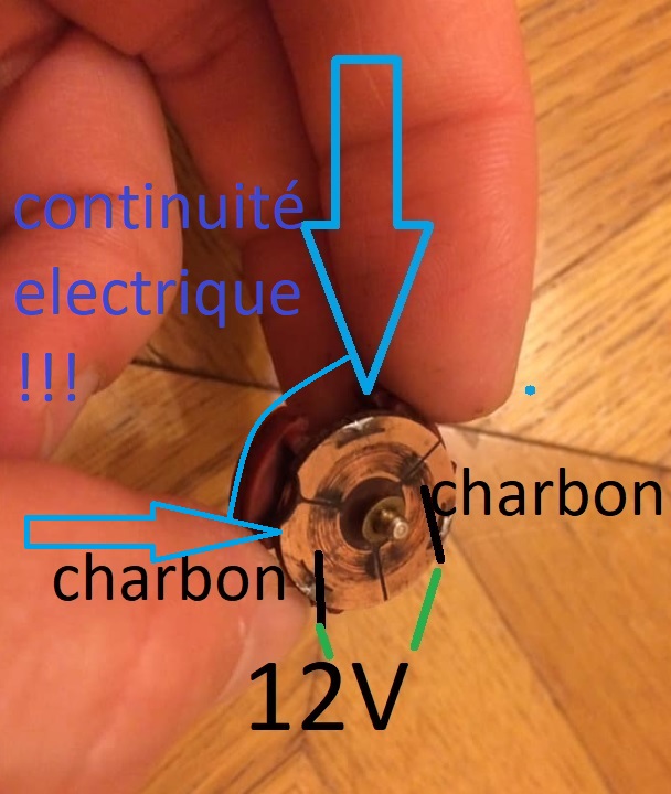

Messagepar Alex_C
11 Sep 2019, 10:19

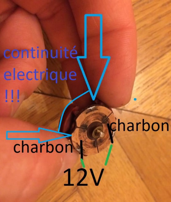

Bonjour, j’ai encore démonté le moteur du Capitole 9210 - Lima. Pas de défaut visible. Toutes les continuités électriques sont respectées. J’ai constaté que au niveau du rotor, là où les charbons arrivent, les 3 tiers du disque sont liées électriquement - voir photo. Donc, les 2 charbons et les 2 pôles sont court circuités. Je ne comprend plus rien de son fonctionnement. Ca marche toujours pas.
J'ai connecté le moteur au transfo. Sur les 2 pattes d’arrivée du moteur, j’ai 3V, alors que sans lier le moteur, j’ai 12V.
Modifié en dernier par Le Basque le 11 Sep 2019, 11:48, modifié 1 fois.
Raison: Sujets fusionnés.

Messagepar PhilHO95
11 Sep 2019, 13:23
Mon président de club se plante systématiquement quand il remonte les roues d'une loco:
Avez vous vérifier que la roue isolée est bien du bon coté sur 4 roues ?
(mais plus particulièrement sur le boggie non moteur)

Re: Lima Le CAPITOL comment remonter le moteur après degripp
Messagepar Taisson
11 Sep 2019, 18:22
Ce défaut semble bizarre...
Ça serait dommage qu'elle ne reparte pas!
Quand le moteur est déconnecté de la machine est ce que c'est pareil ?
Parce que effectivement, si l'on inverse les roues..Cours jus !
Le moins est à gauche sur le bogie capteur à l'avant et le plus sur le moteur ,à droite dans le sens de la marche, le bogie moteur étant à l'arrière.
C'est comme ça sur la mienne, remise en état presque d'origine, à peine améliorée...d'aspect.
Ce moteur est assez costaud, elle tire à grande vitesse et sans effort 6 grands wagons rouges ...Ce que la jouef de la même époque, ne peut pas faire, même lestée.
En tous cas, bon courage, ça va bien finir par marcher !
Messagepar Rollang
11 Sep 2019, 21:36
euh.... si on inverse les roues, les bogies captent du meme coté, donc ok cela ne fonctionne pas car il n'y a pas d'alimentation + et -, mais cela ne fait pas un court circuit......le problème est ailleurs, me semble t'il...? :gratte:
Messagepar PhilHO95
12 Sep 2019, 11:28
Sur le boggie non moteur, si vous montez une roue avec l'isolant à gauche et la deuxième avec l'isolant à droite, ça court-jute !
