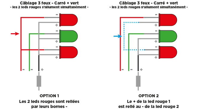

Je souhaite recâbler une potence Jouef et remplacer les ampoules par des leds en créant un carré rouge avec deux leds rouges qui s'allument simultanément lorsque la voie est fermée et une led verte au milieu quand elle est libre.
Les deux signaux de la potence protègeront un aiguillage pris en talon et seront branchés à un relais 9893 et à un boitier 9890 de chez Jouef.
Je m'adresse à vous car mes différentes recherches pour le câblage des leds m'ont apportés plus de questions que de réponses, celles-ci étant parfois contradictoires.
Option 1 : Je relie le commun + des trois leds au commun et j'ajoute une résistance de 750 Ohms puis je relie ensemble les deux - des deux leds rouges.
Option 2 : Je relie le + de la led rouge 1 au - de la led rouge 2, puis le + de la led verte avec le + de la led rouge 2 au commun.

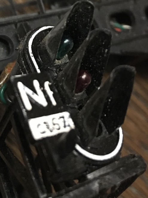

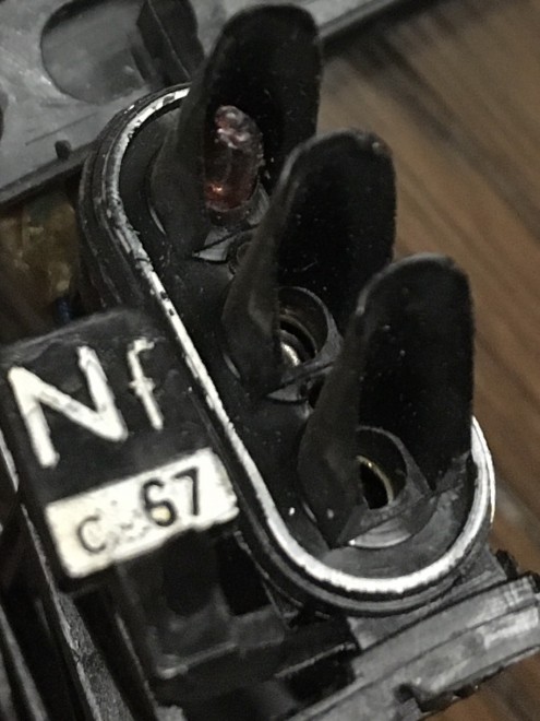

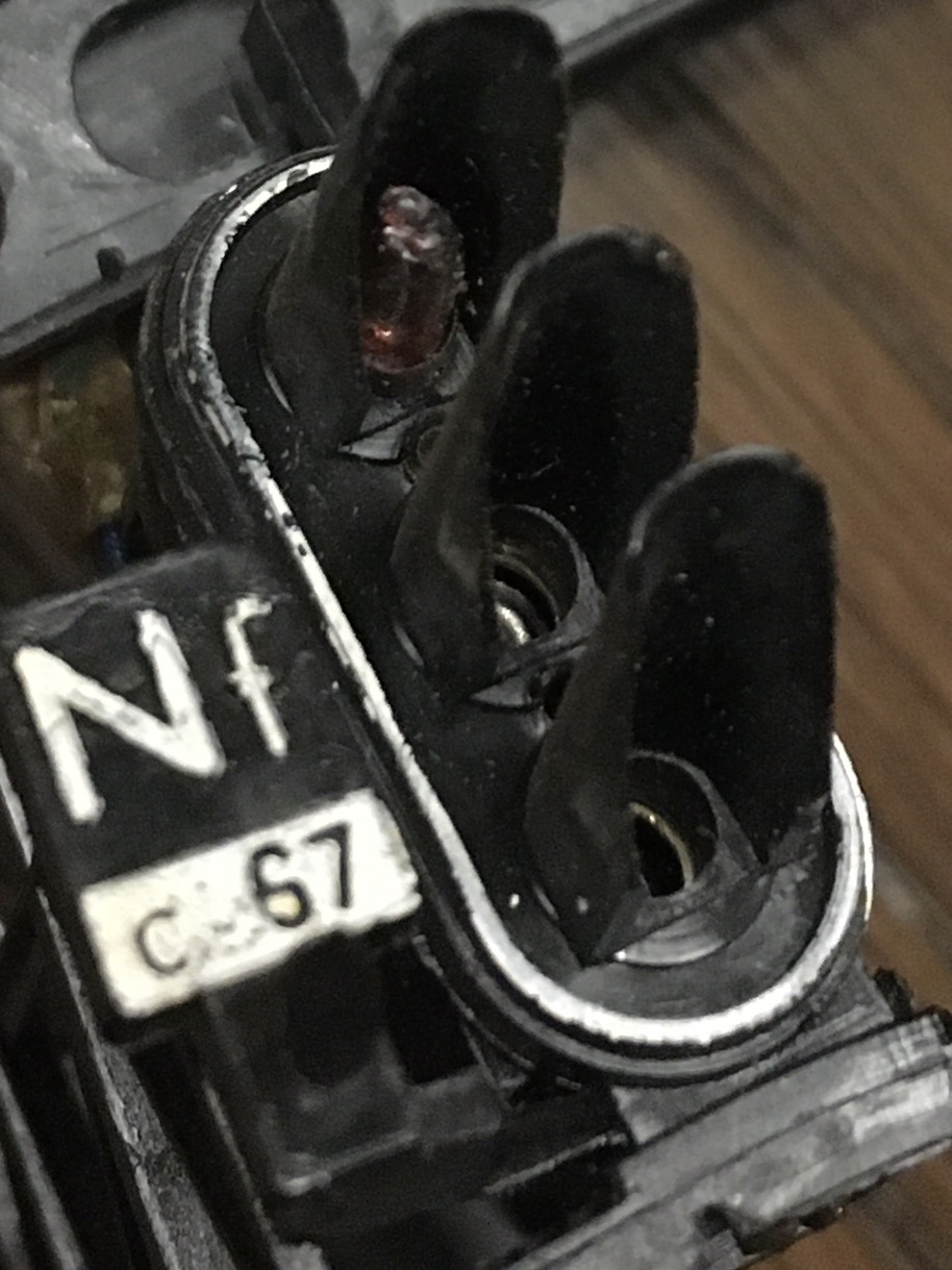

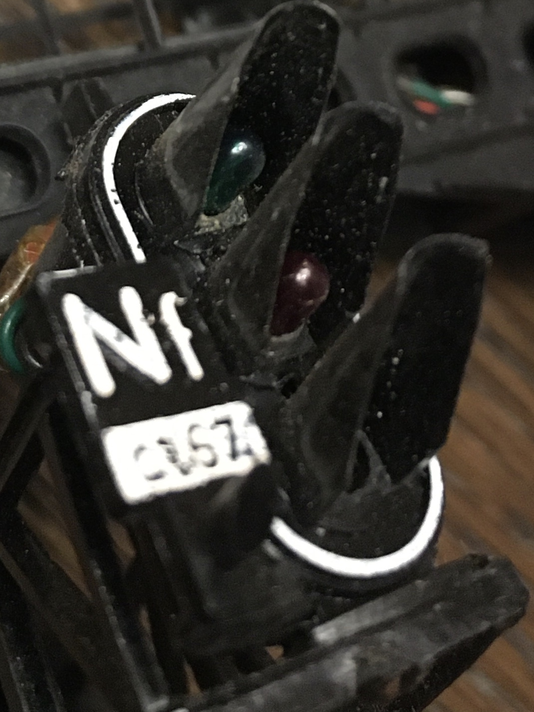

Effectivement, ce ne sont pas des ampoules mais des leds.
Le premier feu est équipé de la rouge et de la verte, mais le deuxième n'a que la rouge, qui semble endommagée.
Je vais donc devoir réparer tout ça.

Pour le cablage des LEDs rouge, option 2.
