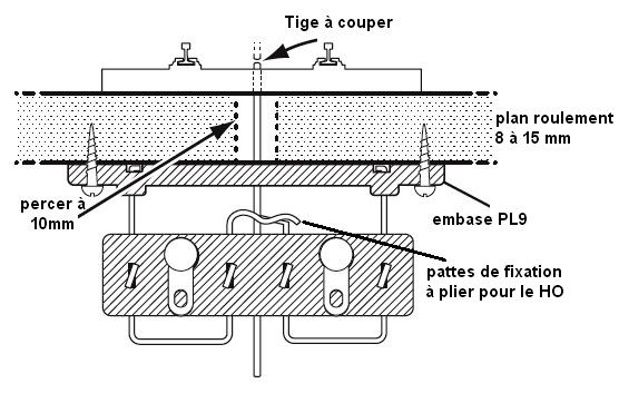

Du CP de 30 à 40mm c'est ÉNORME, en principe on utilise du 10 voir exceptionnellement du 15mm
Pas étonnant que les tiges soient trop courtes !
La seule solution qui te reste c'est :
1- soit de fixer directement le moteur à l'aiguillage (sans embase) avec les agrafes du moteur à replier légèrement (perso j'en ai fait 4 sur 30 comme ça pour des raisons d’accès, ce qui oblige à faire un gros trou rectangulaire sous l'aiguillage...Mais ce que je te conseille avant de fixer le moteur de glisser (entre les 2) un petit rectangle de papier à poncer couleur gris foncé, afin de ne pas avoir du ballast qui s'engouffre au dessus du moteur.
2- soit creuser un puits sous l'aiguillage (avec une petite scie cloche) pour réduire l'épaisseur du CP à cet endroit, je l'avais fait dans du polystyrène extrudé sur mon module d'expo en 2012, mais le centrage du moteur n'est pas simple ensuite...
3- installer les moteurs en décalés et mettre une tige entre les deux

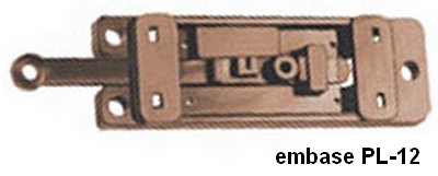

Messagepar papybricolo
20 Fév 2020, 00:57

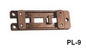

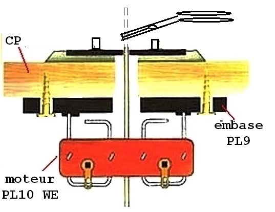

vi.... bien sur, mais il y plusieurs modèles pour les moteurs PL10 et 10W
la PL9
qu'on fixe sous la table

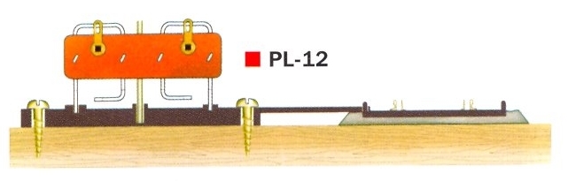

la PL12
qui permet d'installer le moteur sur la table comme ceci

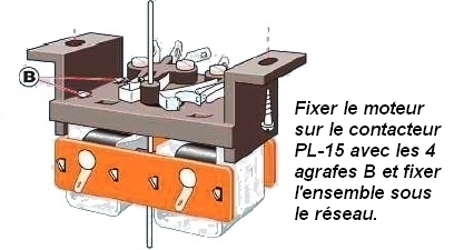

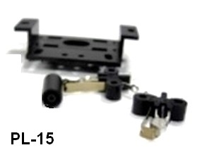

La PL15
Qui s'installe comme ceci

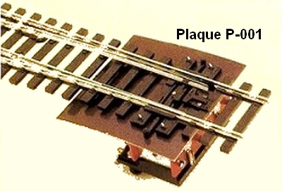

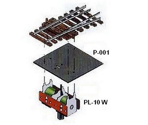

concernant les plaques à insérer entre le moteur (1) et l'aiguillage c'est la réf P-001
Qui se monte comme ceci
perso je découpe des morceaux dans du papier à poncer 500 (on en trouve dans tous les magasins de brico ( 3€ les 5 feuilles https://www.leroymerlin.fr/v3/p/produit ... 500-e55267 ) et avec une feuille tu en fais plein
(1) les pattes du milieu pour le N je ne les coupe pas mais tout simplement pliées comme sur ce dessin

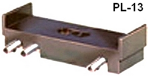

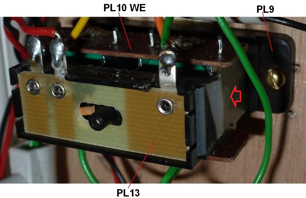

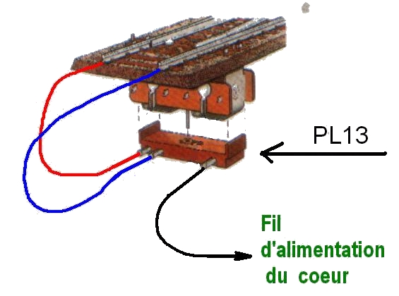

et...pour finir le switch PL13
Qui se fixe en dessous le moteur comme ceci
il y en a qui les colle à la cyano, perso je mets du ruban adhésif ça va bien aussi
Voilà tu as tout sur les moteurs PL10
