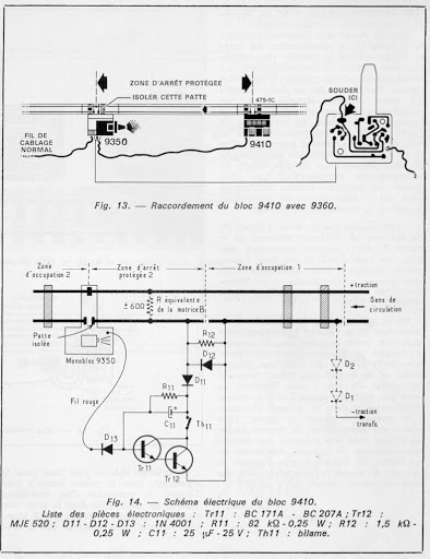

J ai installé un block system jouef ce qui me permet de faire de faire fonctionner 2 convois sur même voie mais j ai un petit problème après ce block system le train se traîne lamentablement jusqu à la fin du cantonnement Provoqué par une baisse électrique . Yaurai il un moyen de compenser cette baisse .
Merci par avance pour vos solutions

le problème viens des deux diodes qui sont mise en série sur la partie détection et qui fait baissé la tension de 1 volt,Diode que l'on ne pas supprimer.
Ma solution (en 1997 car maintenant je suis au digital) à été de mettre en sortie un circuit de démarrage progressif équivalent au 9410 de Jouef et d'augmenté ma tension dans la voie.

Le circuit 9410 Jouef est un circuit qui vient en complément du monobloc 9360 ou 9351(sans feux)en se branchant sur le fil rouge du monobloc,c'est un petit circuit intéressant car il permet un démarrage progressif des trains.
Donc pas besoin de tranfo en plus,juste un peu d'électronique et pas énormément de câblage supplémentaire.

j ai recu le block 9410 que j ai installe avec soudure et conformement a la notice et donc le train s arrete bien au feu du block system mais au demarrage je ne vois pas le train redemarrer progressivement .
dois avoir qq chose qui m echappe .

j ai isole la patte comme indique sur la notice mais du coup le feu passe bien au vert ou au rouge quand il faut mais la loco ne s arrete pas au feu .je comprends plus rien ;) ;)
