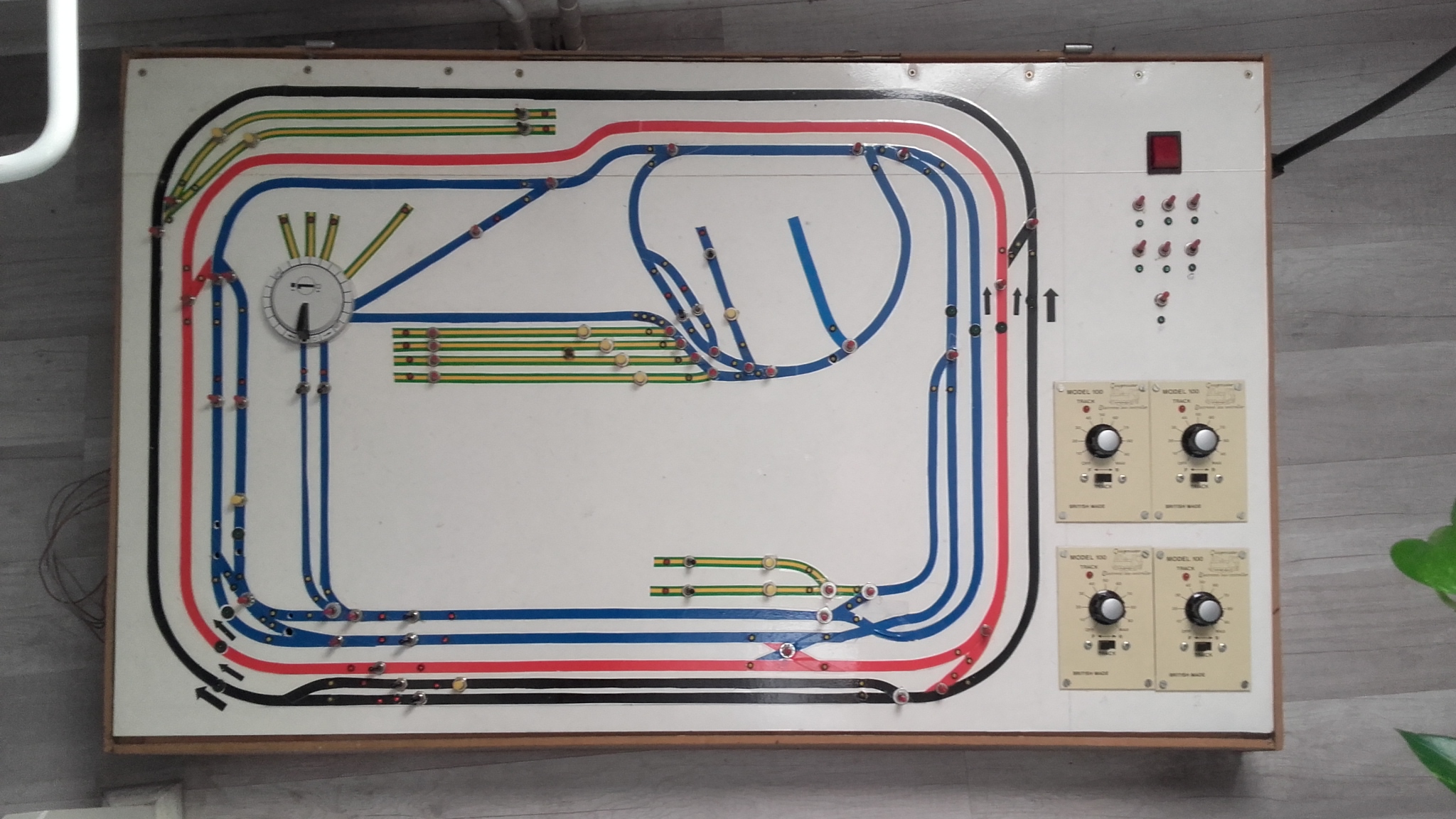

bonjour a tous voilas ma question j ai un grand réseau de 20m² a 4 voies je voudrais passer au digital a part mettre des décodeur sur les locos quel serrais les modification sur le réseau a part retirer les clips isolant
merci d avance pour votre aide

Le plus simple c'est de retirer tes quatre alimentations Gaugemaster. De relier les sorties ensembles en faisant attention de ne pas les croiser (rail droit, rail gauche) et d'y connecter ta centrale.

:cool: merci pour la réponse rien de spécial a faire au niveau des aiguillages et de la plaque tournante ????
