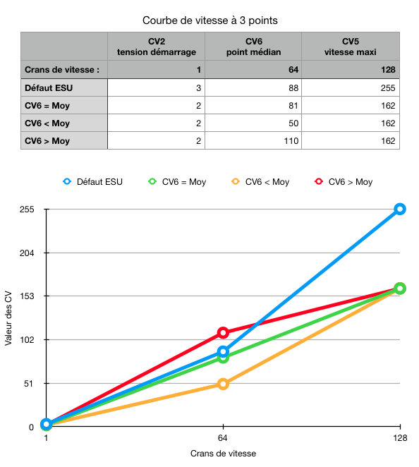

Petit rappel : sur les décodeurs modernes, on dispose de 5 paramètres pour gérer la façon dont nos locomotives se meuvent (si, si !) sur nos réseaux, via les CV02 à 06.
Les CV02, 05 et 06 gèrent la courbe de vitesse :

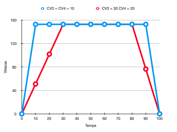

Les CV03 et 04 gèrent les rampes d'accélération / freinage :
1) Régler la tension de démarrage :
CV02 = entre 2 et normalement moins de 10, surtout si la compensation de charge est active.
NB : On parle aussi parfois de vitesse minimum, mais il s'agit en fait de définir à partir de quelle tension la locomotive va démarrer proprement.
Par défaut, CV02 = 3
On peut augmenter légèrement cette variable si la locomotive peine à démarrer au 1er ou second cran de vitesse. Plus le moteur est gourmand, plus cette variable sera haute.
A l'inverse, sur les très bon moteurs montés sur roulements à billes, il peut être intéressant de baisser cette variable à 2.
Mais bon, en N, personnellement, j'oscille entre 3 (souvent bien) et 5.

3) Régler le point médian :
CV06 = entre le tiers et la moitié de la valeur de la CV05
NB : Régler cette CV à la moyenne entre les valeurs de la CV02 et la CV05 revient à la désactiver et à avoir donc une courbe d'accélération linéaire.
Personnellement, je suis souvent juste un peu en dessous de cette valeur moyenne : par exemple, pour ma BB 75000 dont CV02 = 3 et CV05 = 140, j'ai CV06 = 60... mais bon, des goûts et des couleurs !
Par contre, le « danger » est de la laisser à sa valeur d'origine (88) après avoir modifier la CV05 : là, on obtient de drôle de fonctionnements... ce qui était le cas chez moi  :? !
4) Régler les rampe d'accélération / freinage :
CV03 = plus cette CV est élevée, plus la conduite est réaliste... mais difficile à appréhender pour un néophyte => entre 15 et 35, c'est déjà très bien.
CV04 = deux tiers à trois quart de la rampe d'accélération, c'est plutôt bien.
Sur mon Uhlenbrock 74000, ces CV sont réglées à 2 par défaut : complètement irréaliste !
Mais les valeurs par défaut des ESU (CV03 = 32 et CV04 = 24) sont plutôt pas mal.
