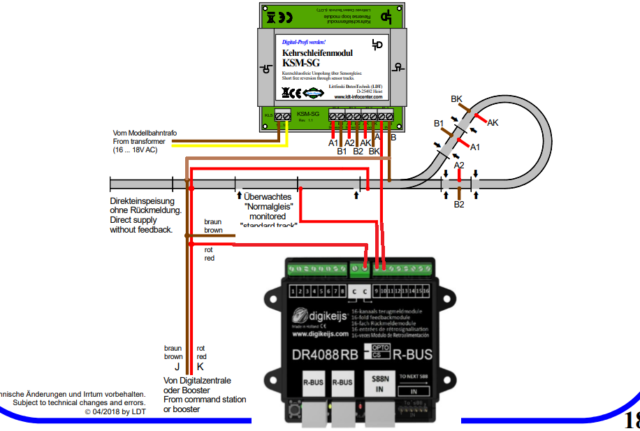

Je suis entrain d'agrandir mon réseau.
Je viens de brancher une boucle de retournement ldt ksm sg comme indiqué sur le site ldt pour un module de rétro roco.
Sauf que je possède la rétro digikeijs 4088cs.
La boucle fonctionne très bien en manuel mais le canton créé dans la boucle reste occupé en permanence dans rrtc.
Quelqu'un utilise t il le ksm avec le 4088cs pour savoir si c'est compatible.
Pour le moment j'ai supprimé le canton de la boucle pour pouvoir utiliser RRTC.
Merci d'avance

Didou a écrit:Je viens de brancher une boucle de retournement ldt ksm sg comme indiqué sur le site ldt pour un module de rétro roco.
Dans les exemples de câblage avec module ROCO, il y a 2 exemples:
ROCO 10808
https://www.ldt-infocenter.com/dokuwiki ... e_1883.pdf
et ROCO 10787 + LDT GMB-8.
https://www.ldt-infocenter.com/dokuwiki ... ge_677.pdf
Dans les 2 cas, ce n'est pas possible de suivre aucun des 2 exemples, car dans les 2 cas les modules de rétro doivent être connecter aux 2 sorties rail de la centrale (J-K).
Hors, le DR4088RB-CS ne doit être connecté qu'à une seule des 2 sorties rail de la centrale (soit J, soit K).
Voila le branchement correct:

Je reviens vous donner des nouvelles de mon problème qui n'en est plus un.
Le câble utilisé pour le A1.B1, AK.BK et A2.B2 était du 2x1mm (câble que j'avais en stock), après avoir remplacé ces câbles par du mono fil de 0,5mm cela fonctionne à merveille.
Certainement une question de résistance.

Didou a écrit:Bonsoir
Tres peu probable !

Et non pas d'erreur de câblage, c'était bien le câble défectueux
