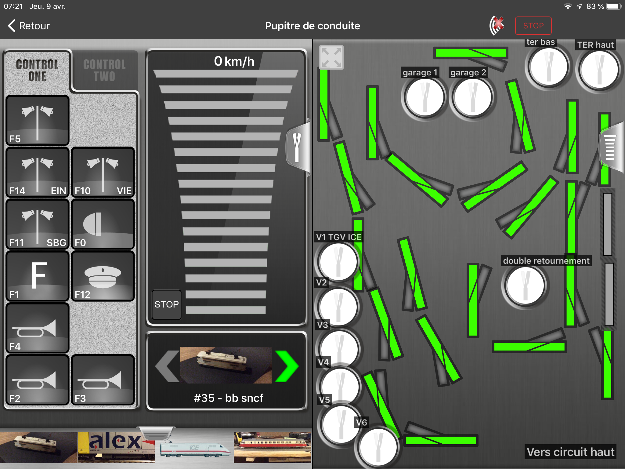

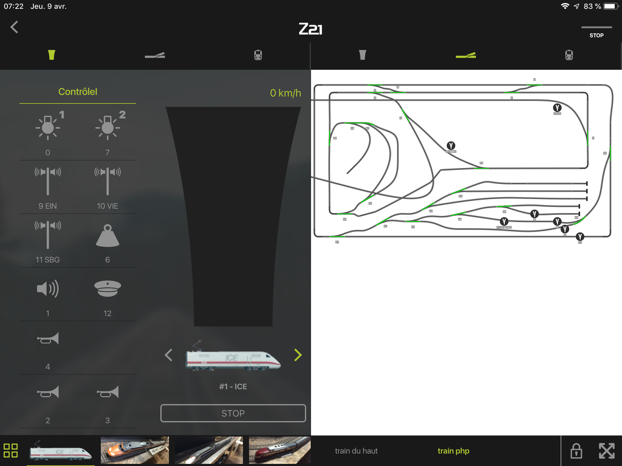

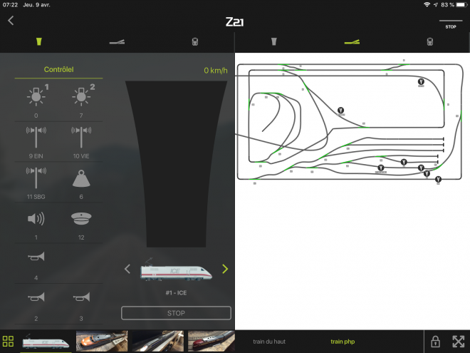

Bonjour, je vais me lancer dans la retro avec une dr 4088.
Que dois je préférer RB ou LN?
J’utilise une Dr5000, roc rail si j’arrive à automatiser mes circuits
L.ancienne appli Z21 pour l commodité de la commutation.
Avec le confinnement, ça avance dare dare...
