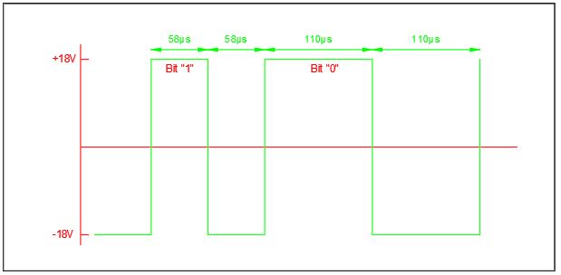

Tu est en numérique, la tension est toujours à +-18V même si les fonctions sont inactives
Les ordres de commande sont transférés par la trame DCC intégré dans le signale carré de la tension (+-18V)
pour info,
le 0 binaire est créé par un signal carré de 100µs environ
le 1 binaire est créé par un signal carré de 60µs environ
la trame est une succession de bit 0 et 1 qui informe l'accessoire ou la loco de la fonction a faire (par exemple la fonction F0).
