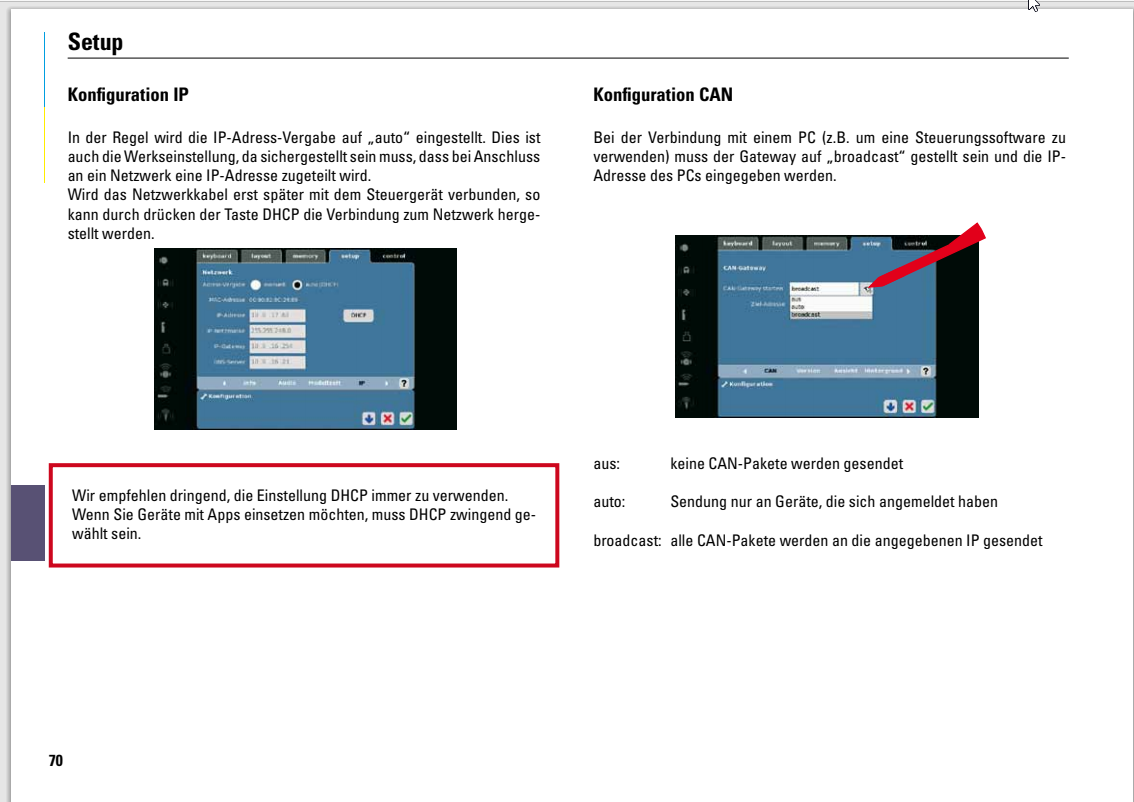

Comme l'indique BR212 le problème se situe au niveau de la CS2 avec l'adresse IP 169.254.98.200. Ce type d'adresse est caractéristique d'un système informatique essayant d'obtenir une adresse IP à partir d'un serveur DHCP mais ne réussissant pas à l'obtenir (le DHCP est un serveur qui donne les adresses IP aux équipements connectés sur le réseau. La Box Internet fait office de serveur DHCP). Il faut donc regarder du côté la connexion de votre CS2 au réseau et aussi la configuration IP de votre CS2.
Ci-dessous un extrait de la documentation sur la partie configuration IP de la CS2. C'est en Allemand

Merci de m'avoir répondu. Désolé je n'est rien compris.
Dans ma doc Cs2 et la votre fenêtre setup - l'Affectation adresse est en Automatique DHCP, toutes les infos ont été
effacées sauf Serveur DNS(?) 192.168.1.1 en grisé.
- Configuration CAN est a Broadcast 192.168.1.255. Est ce correct et dans Itrain -adresse ip j'y mets quoi?
