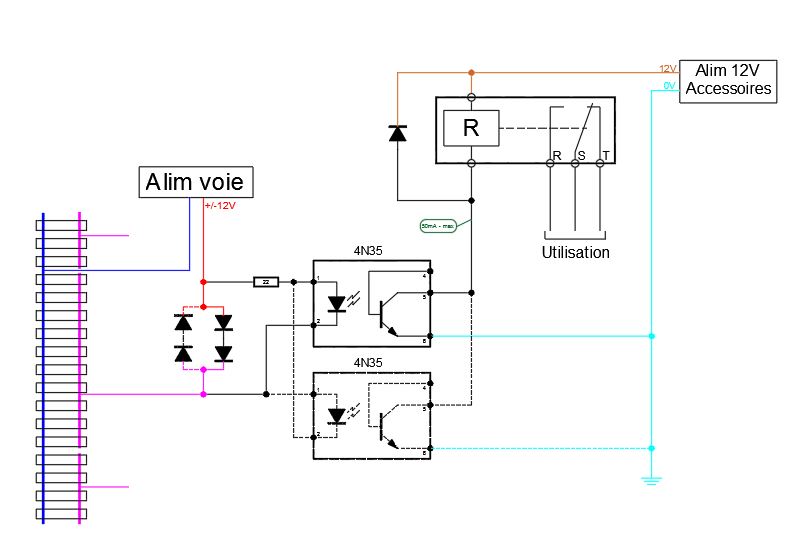

Je t'ai fait un petit schéma de détection avec optocoupleur 4N35 (un classique). Pour les diodes tu peux prendre des 1N4001(1A) ou autres si plus de besoin en courant, tout dépend comment tu utiliseras la détection (pas de 1N4148 !)
Le schéma fait apparaitre des pointillés au cas ou il faudrait une détection dans les deux sens si tu utilises un bloc alim avec potentiomètre +12 / -12V.
Si tu fais les inversions de sens avec un inverseur manuel ce ne sera pas nécessaire.
Bruno

Par contre, je ne comprends pas trop le fonctionnement.
De ce que je vois, l'optocoupleur est alimenté en permanence et donc le relais collé en permanence ...
Je ne vois pas trop la manière dont se fait la détection de courant.
A moins que la résistance limitant l'intensité passant dans la diode de l'optocoupleur soit plus importante que la résistance total du convoi passant dans la zone de détection ...

Regarde bien le schéma qui est dessiné au repos, c'est à dire sans détection,
la LED de l'optocoupleur n'est pas alimentée puisque le circuit est coupé, car il n'y a pas de récepteur entre les deux rails. Suis les fils du +12 au 0V de l'alim de voie et tu verras
Par contre dès qu'un récepteur (moteur, LED, autres) sera connecté entre les rails bleu et violet, l'optocoupleur sera alors alimenté.

Effectivement, lorsqu'un train arrive, on se retrouve avec la DDP des diodes aux bornes de la LED de l'optocoupleur.
Bien vu, mais par contre en analogique, on va se retrouver avec 1.2 ou 14 V en moins sur le canton . Si un train avance au ralenti ( avec un e tension de 5V par exemple), il risque de s'arrêter.
Dernière chose que je n'est pas précisée, ce montage est-il compatible avec un hacheur? Ou fout-il l'utiliser avec une tension continue variable?
