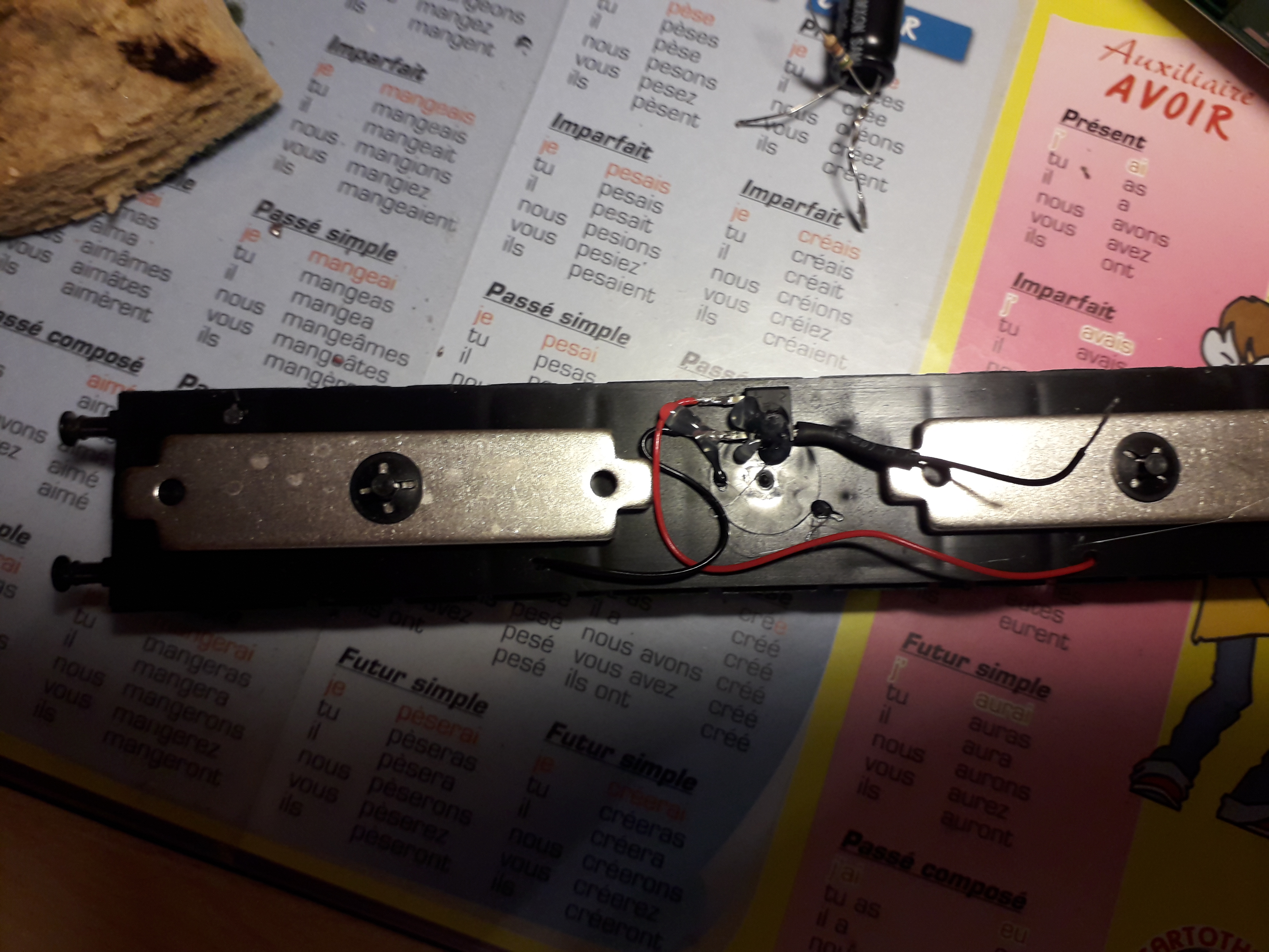

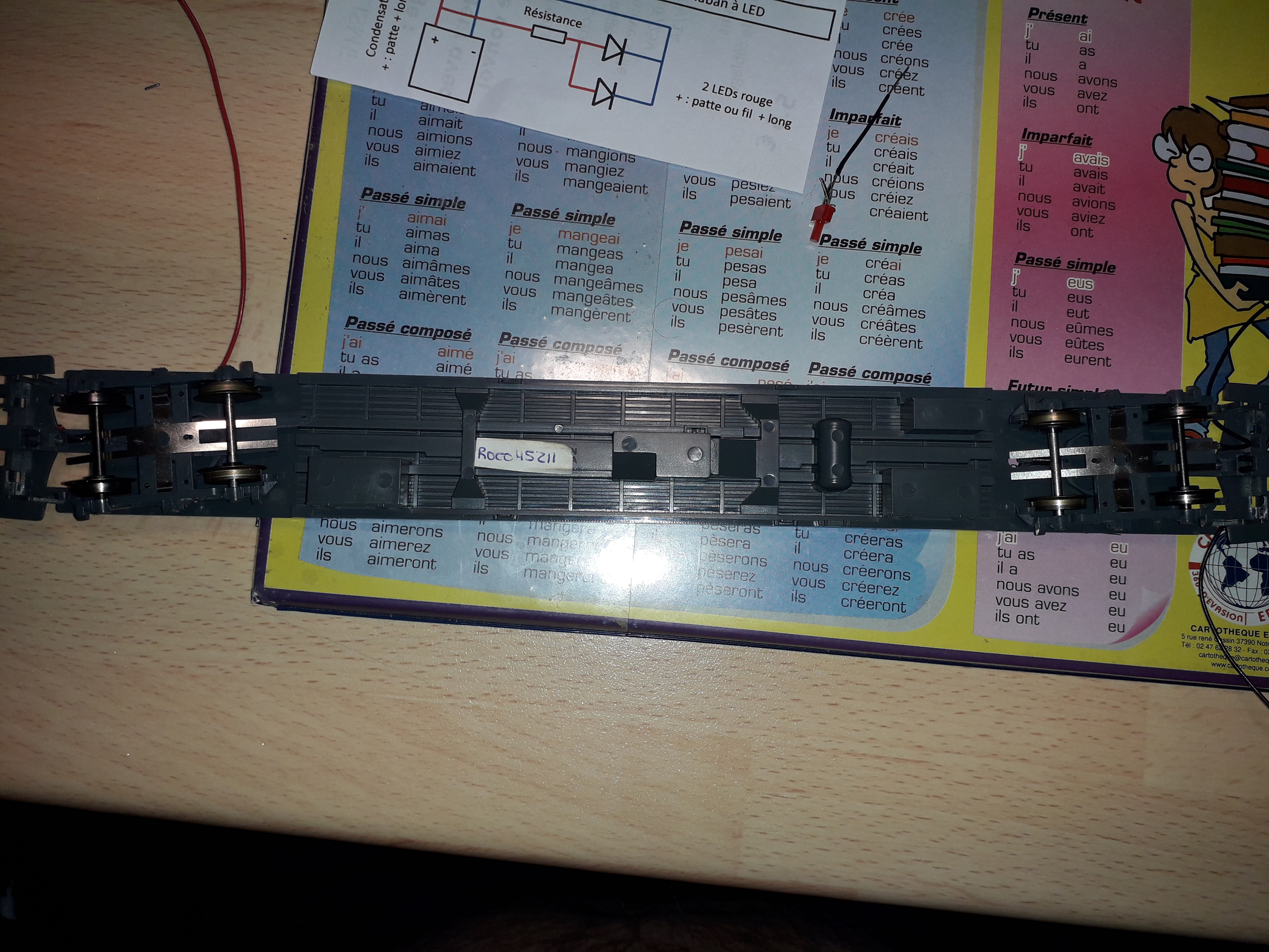

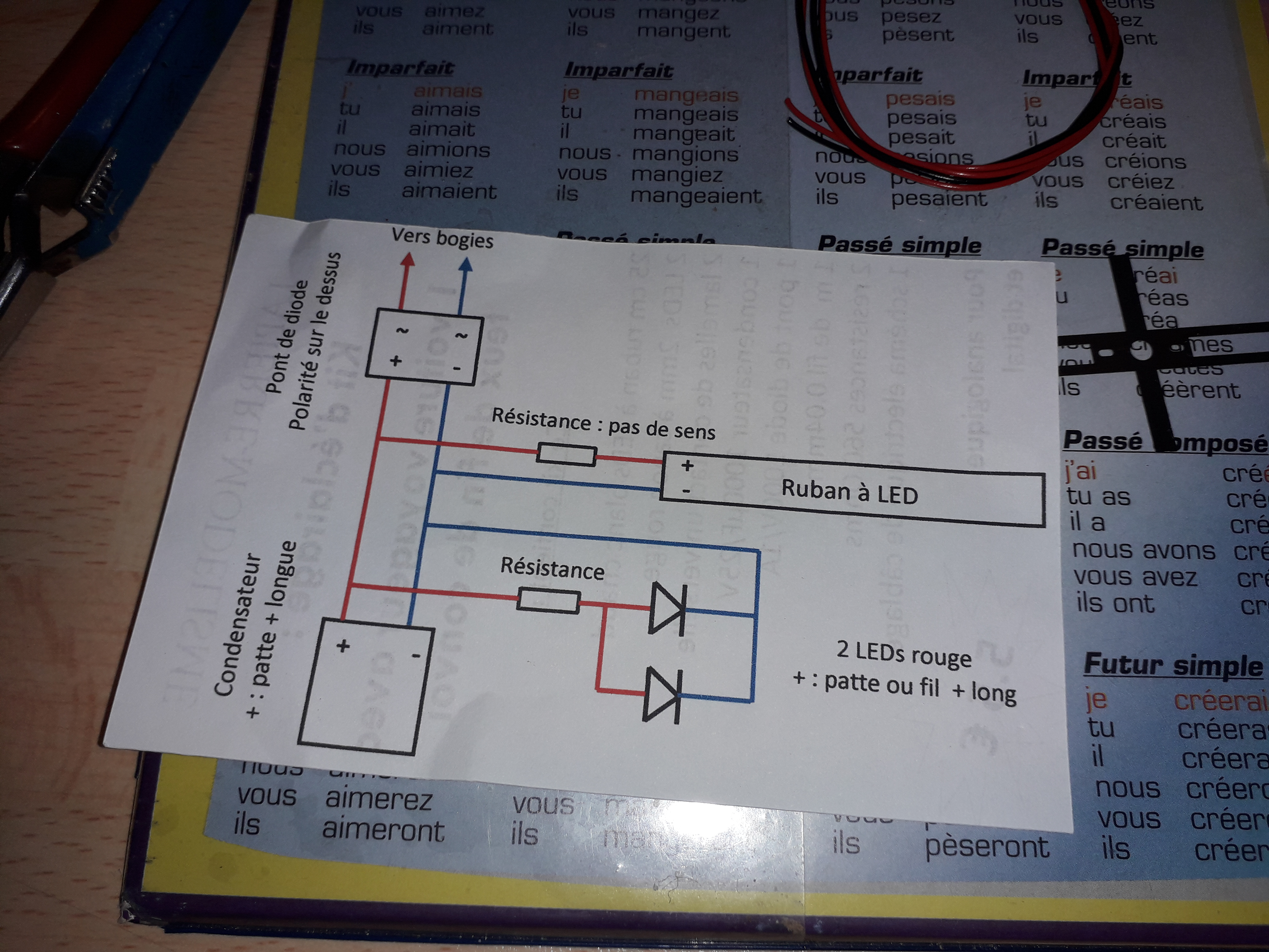

Bonjour à tous, je me suis attaqué cette après midi à l'instalation d'un kit feux de convois et aussi à l'éclairage de la voiture à y être :D et par la même occasion je vais y coller des personnages dedans.

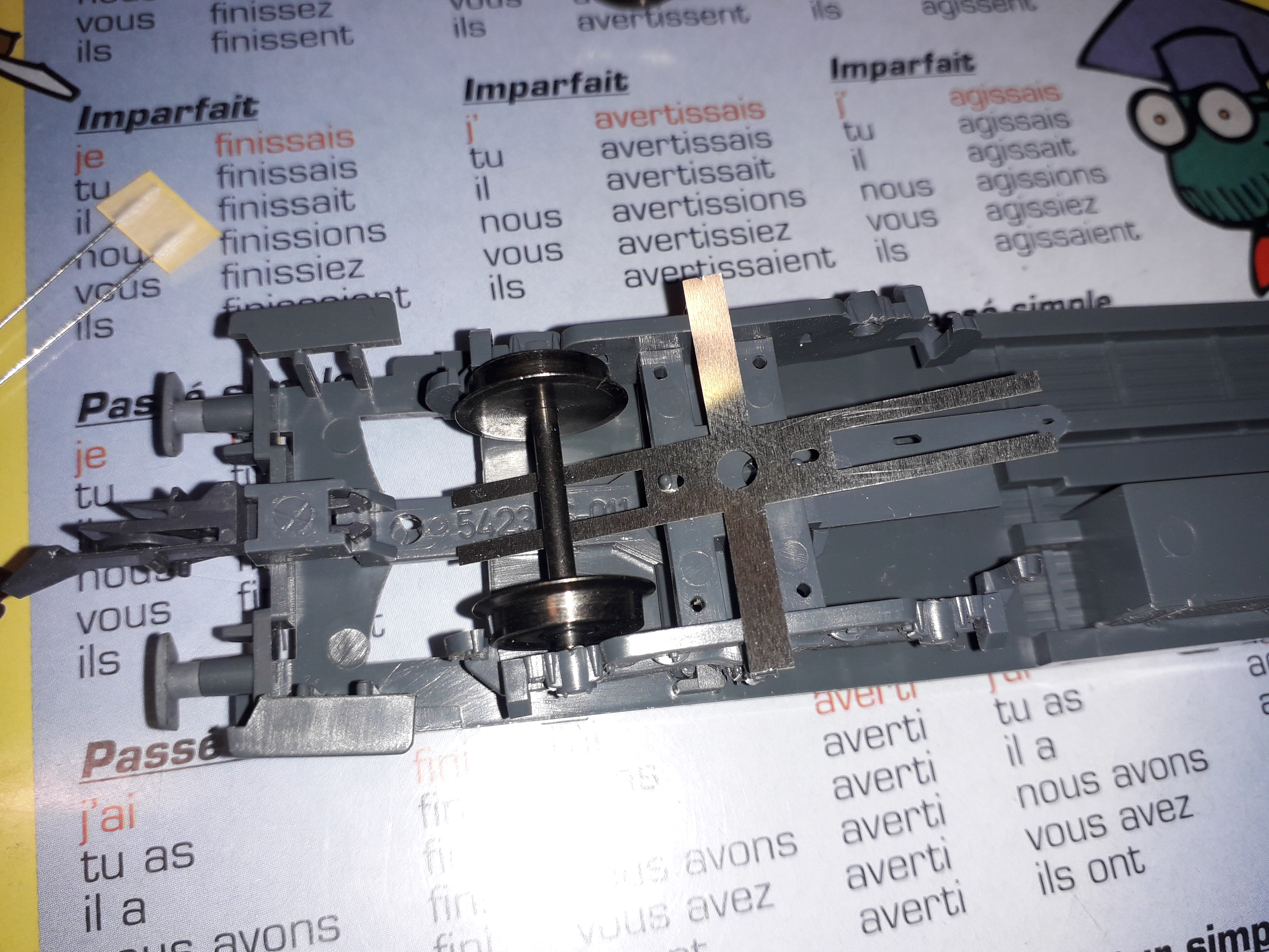

Instalation des lamelles de prises de courant sous les boggies

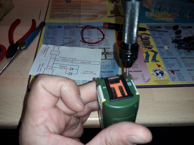

perçage de la caisse pour les feux rouges

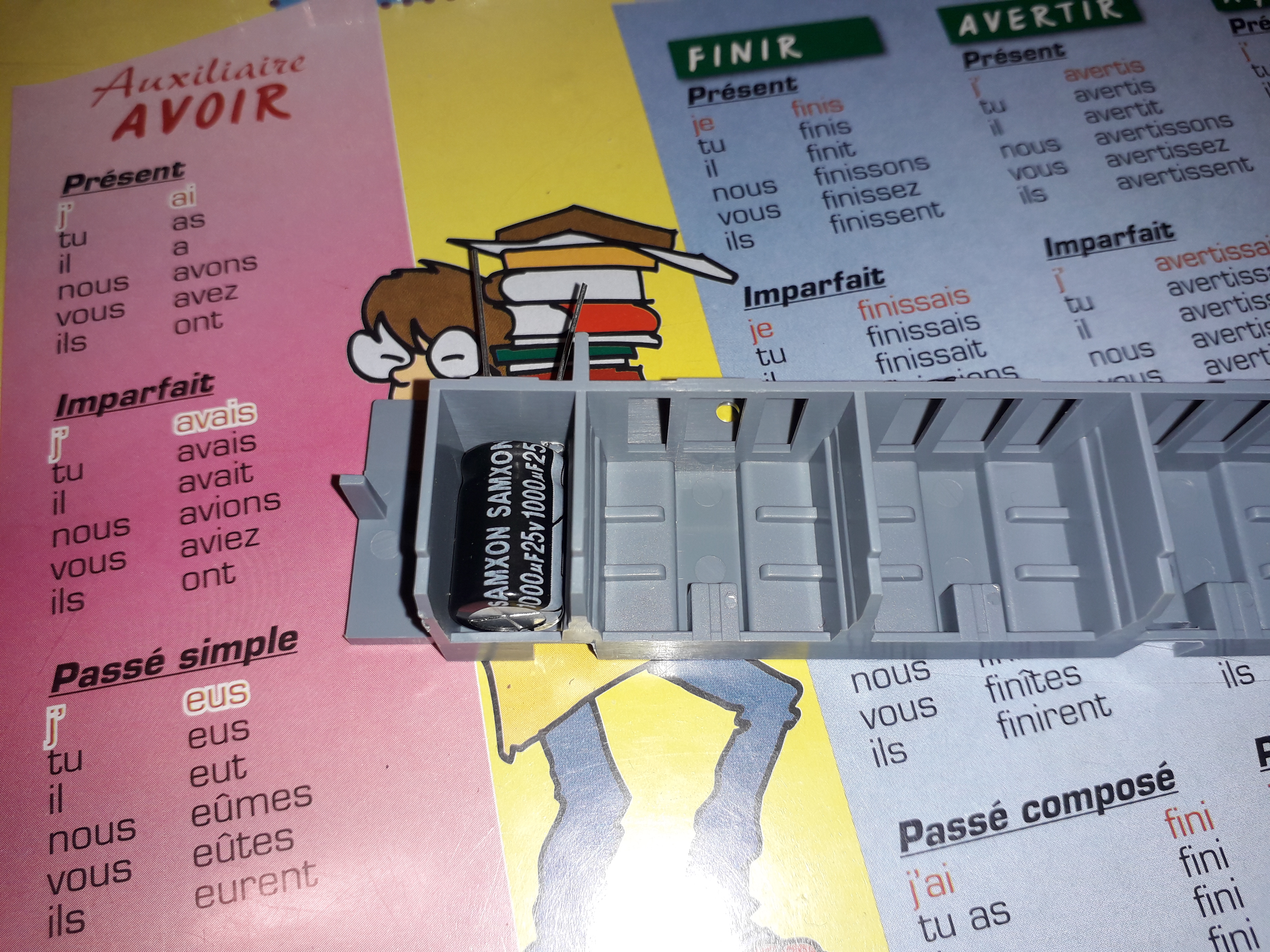

Instalation du condensateur dans les WC

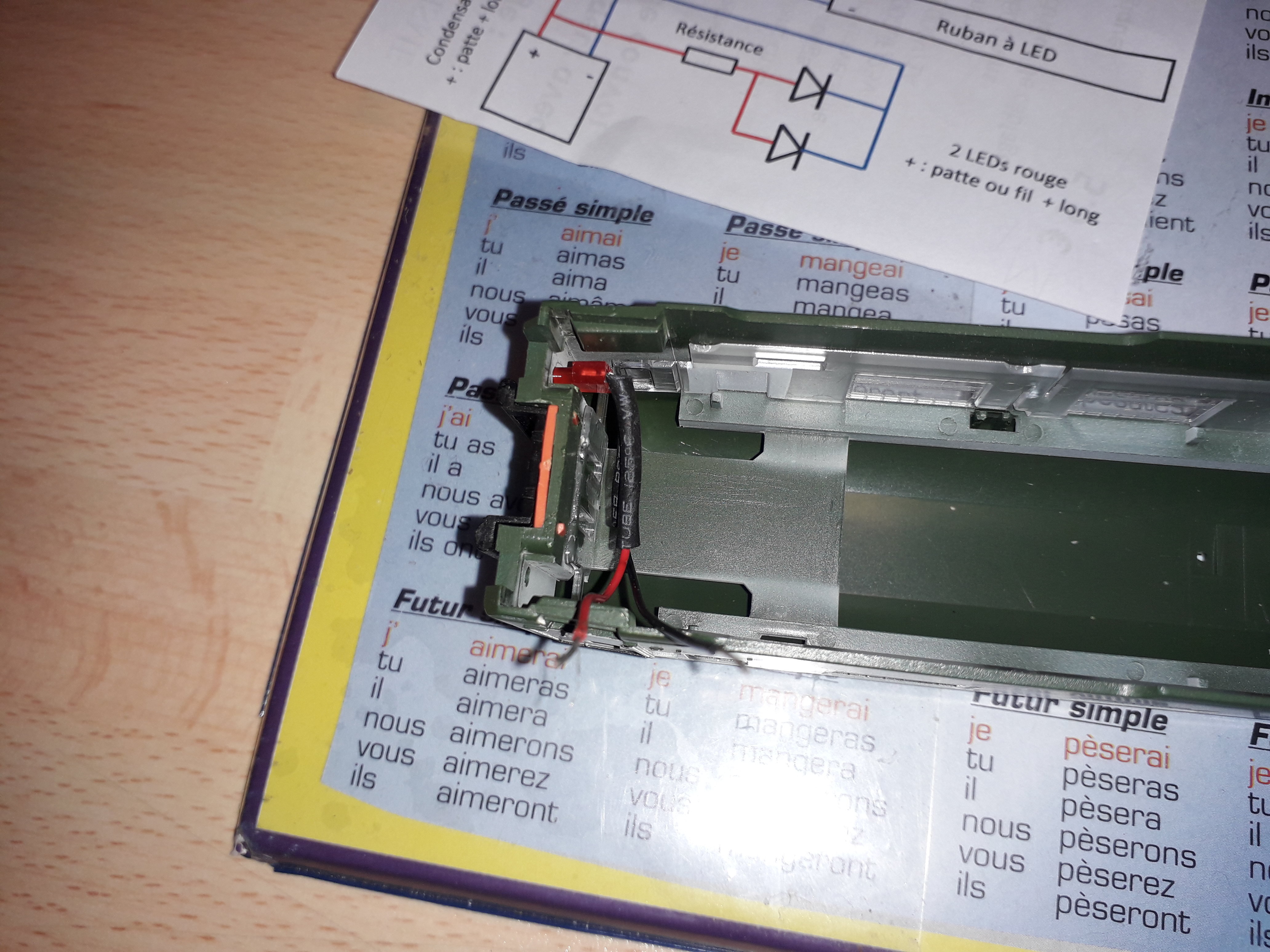

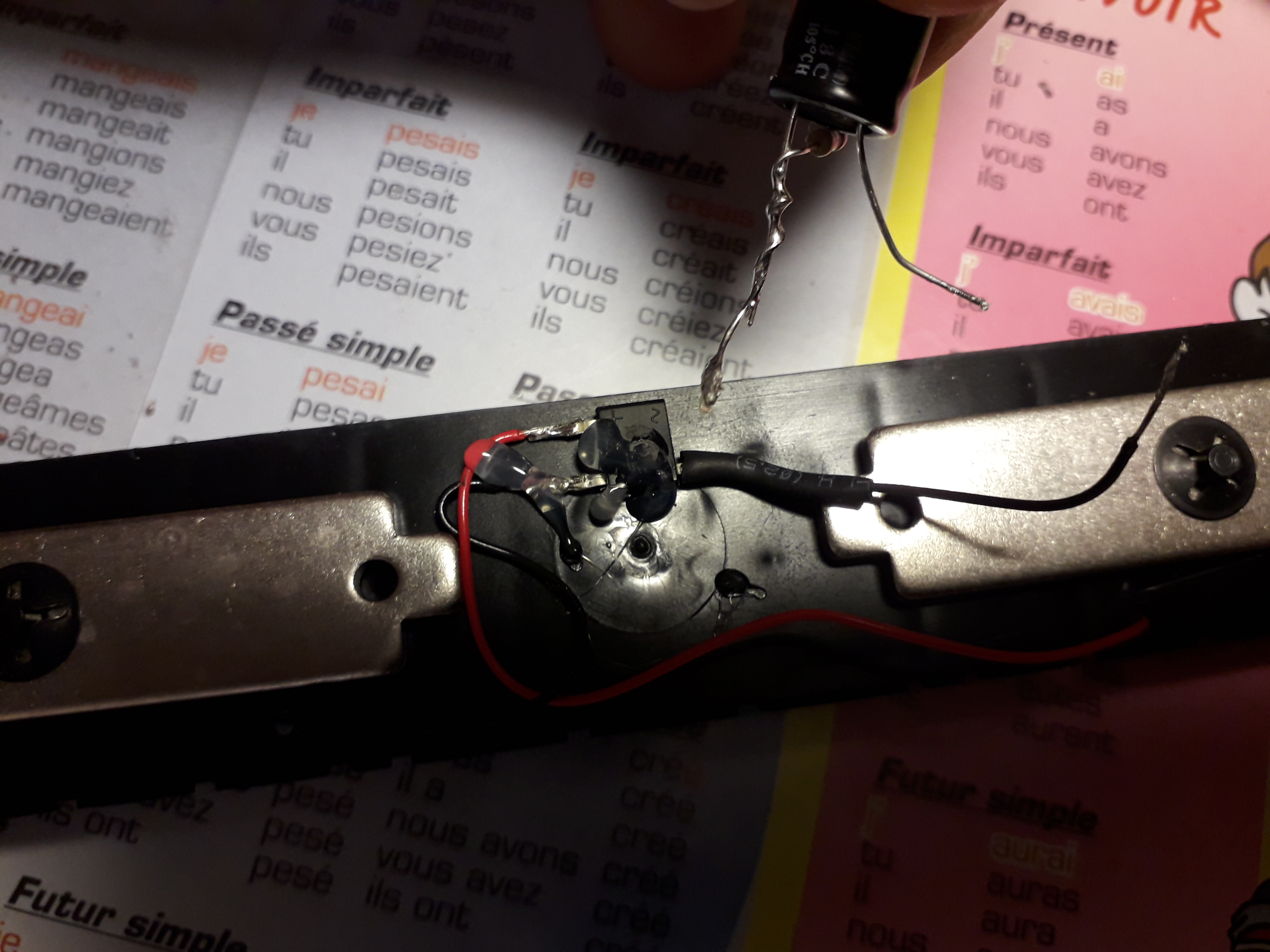

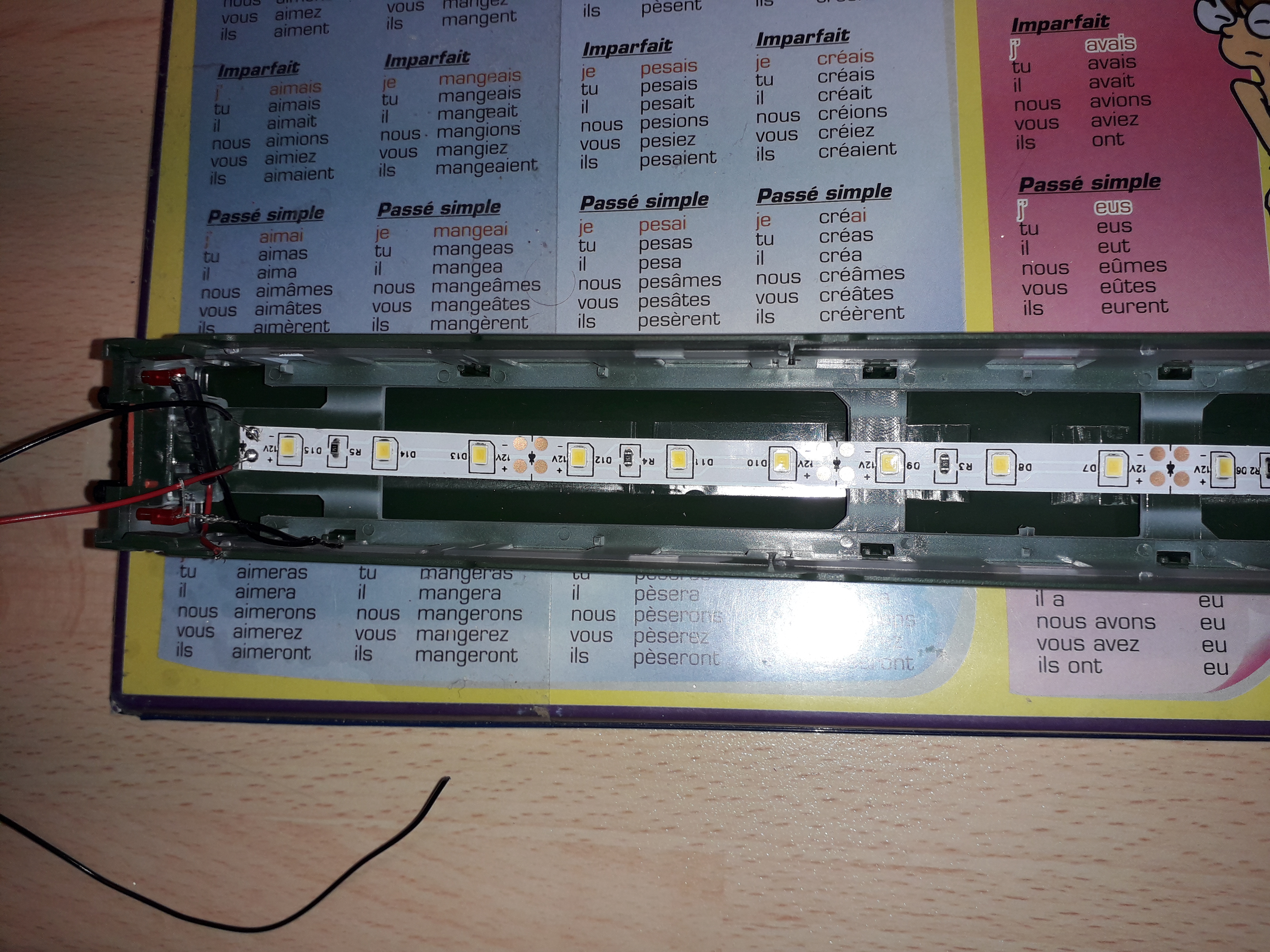

Mise en place de la première L.E.D, je pense que j'aurais pu souder entre elles les pattes des 2 L.E.D. (c'est ma première fois) :siffle:
je penses, j'espères ne pas m'être tromper un fil noir sur une boggie et le fil rouge sur l'autre :siffle:

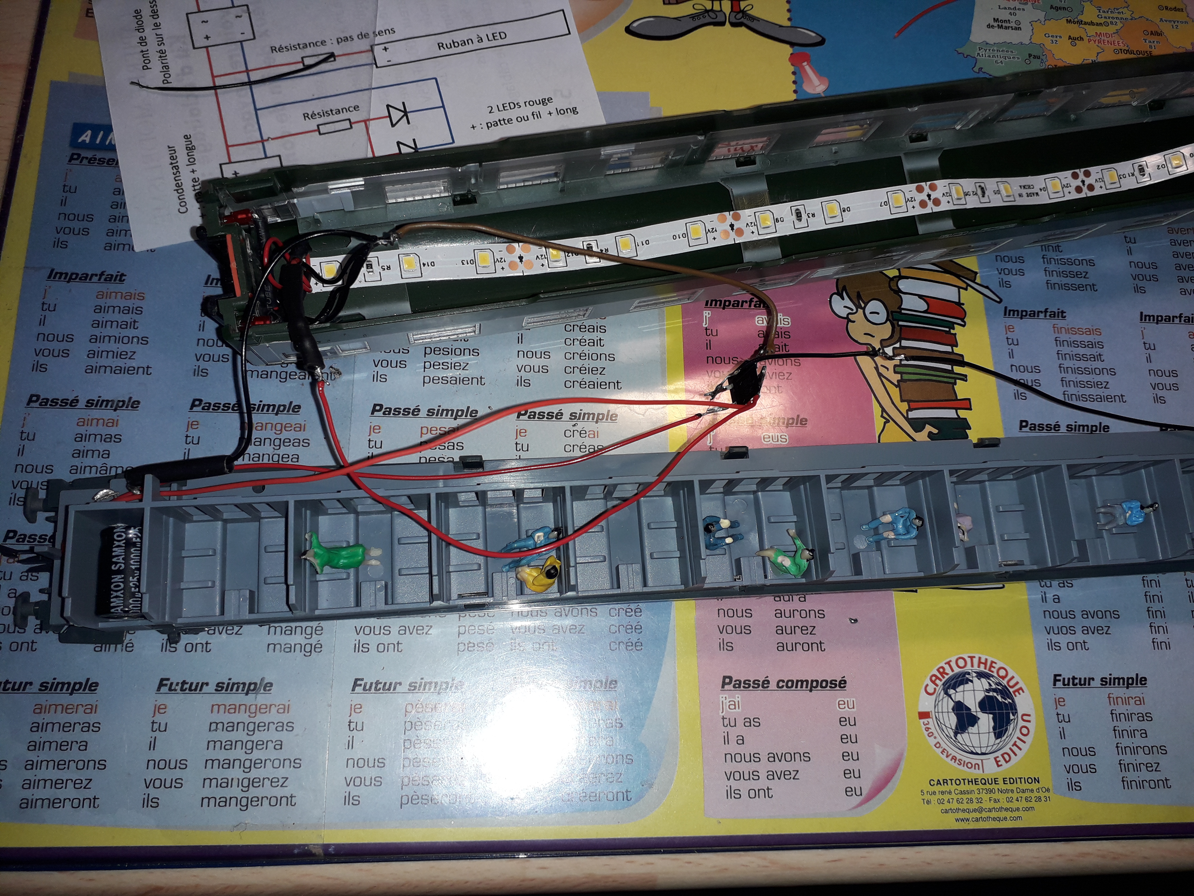

Mise en place de la bande de L.E.D. sous le toit, et maintenant il va falloir raccorder tous les fils et que tout puissent rentrer. Ca c'est une autre histoire, la suite ce soir ;)

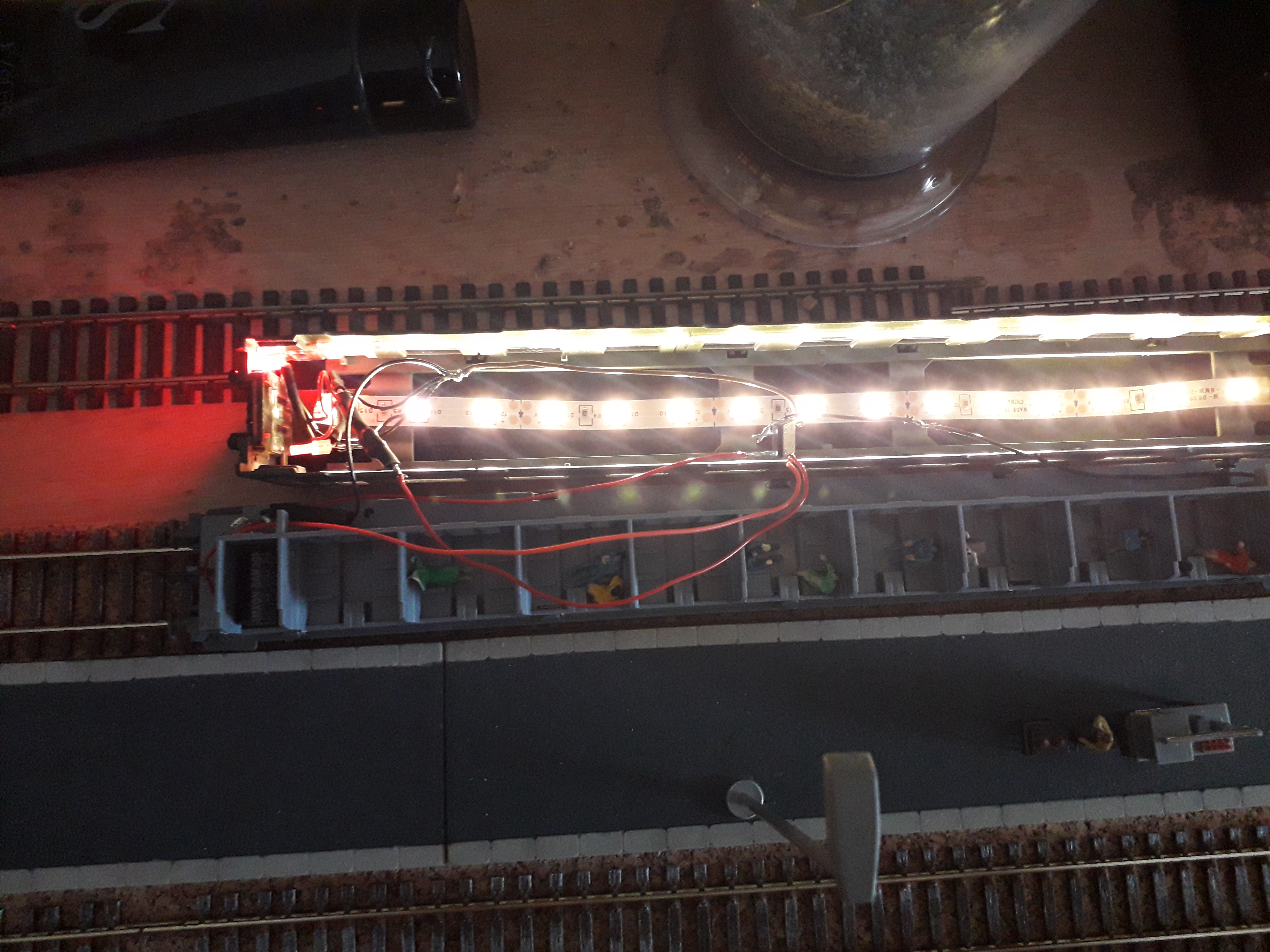

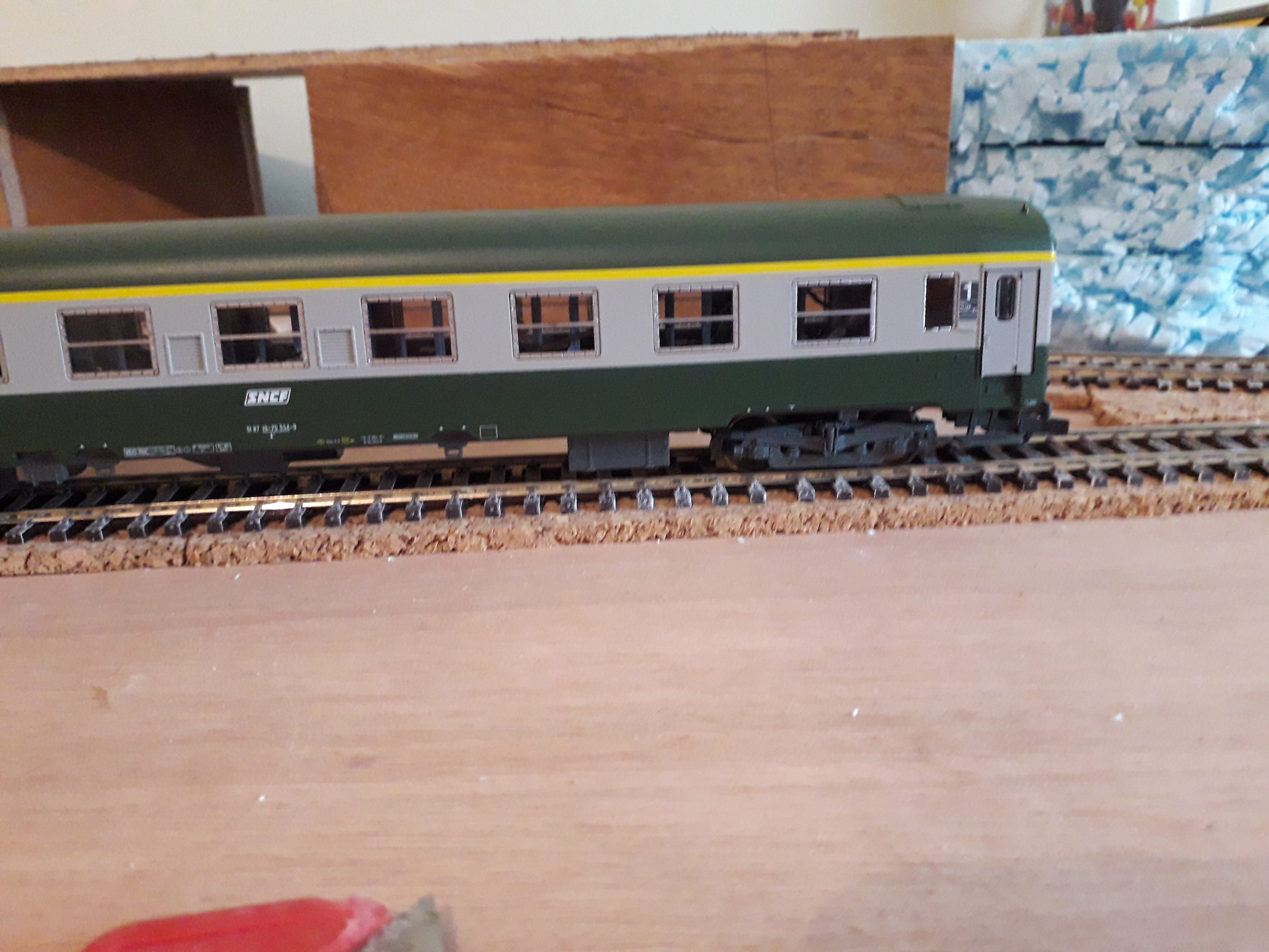

Bon j'ai essayé, mais j'étais sur de ne pas y arriver comment faites vous à tout caser là dedans ??? :cry:
AU SECOURS
Essai avant de refermer pas très convaincant ça s'allume et ça s'éteint :(
Impossible d'arriver à refermer la voiture correctement, si je force j'ai peur de tout casser :diable2: :diable2:
Et en plus poser sur les rails ça n'à pas l'air de fonctionner :mur: :mur: :mur:

Pour pouvoir tout caser dans la voiture, l'idéal est d'installer les composants (Redresseur, résistances, diodes, leds) dans le châssis et d'alimenter le ruban à leds avec 2 fils pas trop long. Idéalement des fils de section 0.14mm2 ou 0.06mm2.
Mais ce n'est pas facile… :cry:

Quand j'avais équipé une de ces UIC de feux de fin de convoi, j'avais mis le condensateur a la verticale dans les toilettes, soudé le pont de diodes directement dessus. Une fois l'aménagement intérieur remonté dans la caisse, j'avais enlevé la toiture et soudé les fil au dessus... De mémoire, j'avais fait cheminer les fils de prise de courant entre le chassis et l'aménagement. les lanternes, de chez AMF87, sont équpées de diodes CMS cablées avec du fil émaillé.

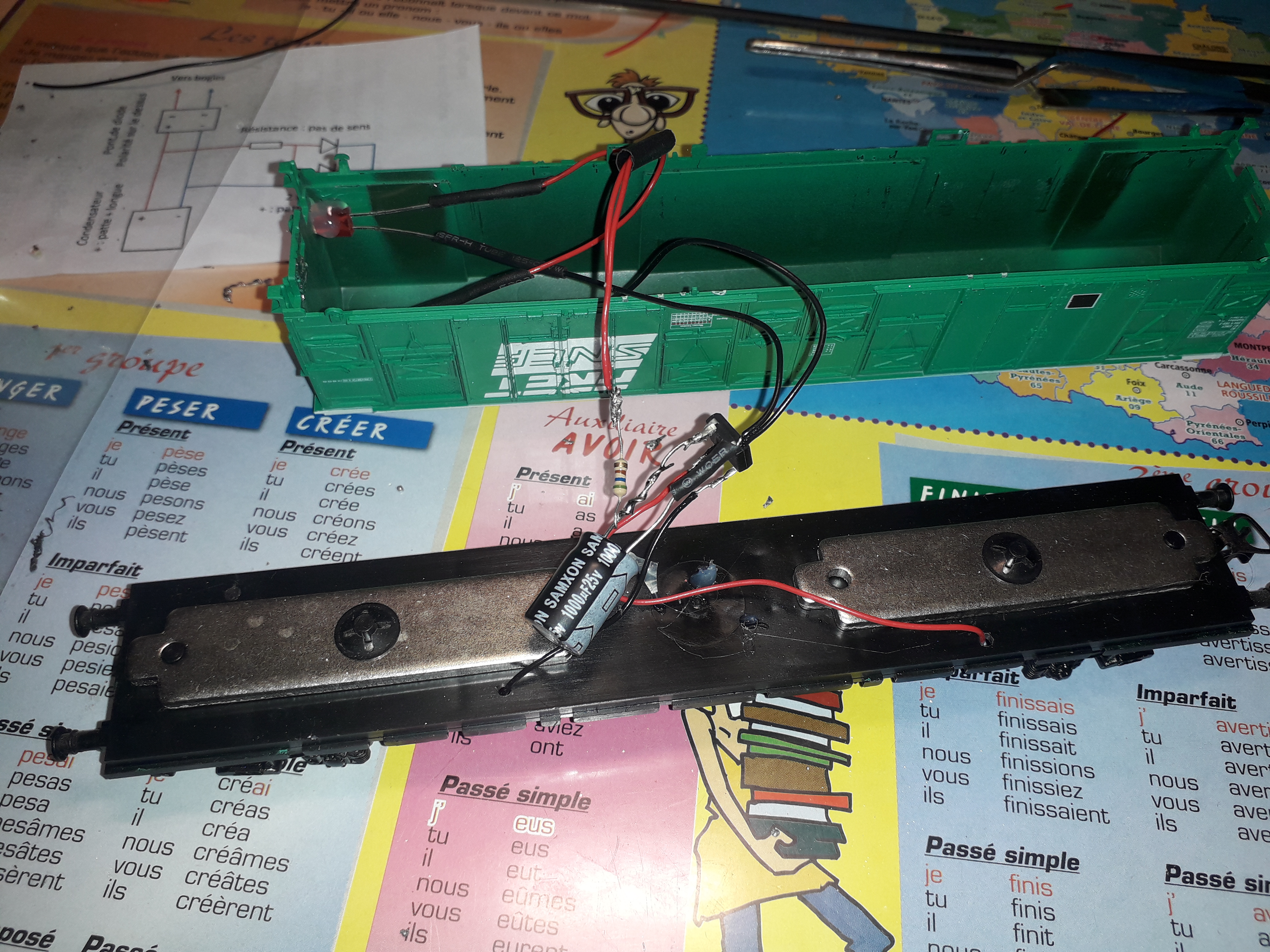

Bonsoir, après avoir passé 3 mois sans faire de train, comme ce soir il faisait plus frais je me suis dit je vais m'y remettre.
Après avoir loupé mon éclairage de la voiture voyageur :diable2:
Je me suis dit ça va être plus facile sur un wagon de marchandise :mur:
Et bien non, je suis une quiche :H2:
tout se passait bien il y avait de la place mais j'ai encore cassé une broche du pont de diode :mur:
ce n'est vraiment pas fait pour moi cette électronique c'est trop petit et trop fragile :gratte:
je suis vraiment désespéré :|

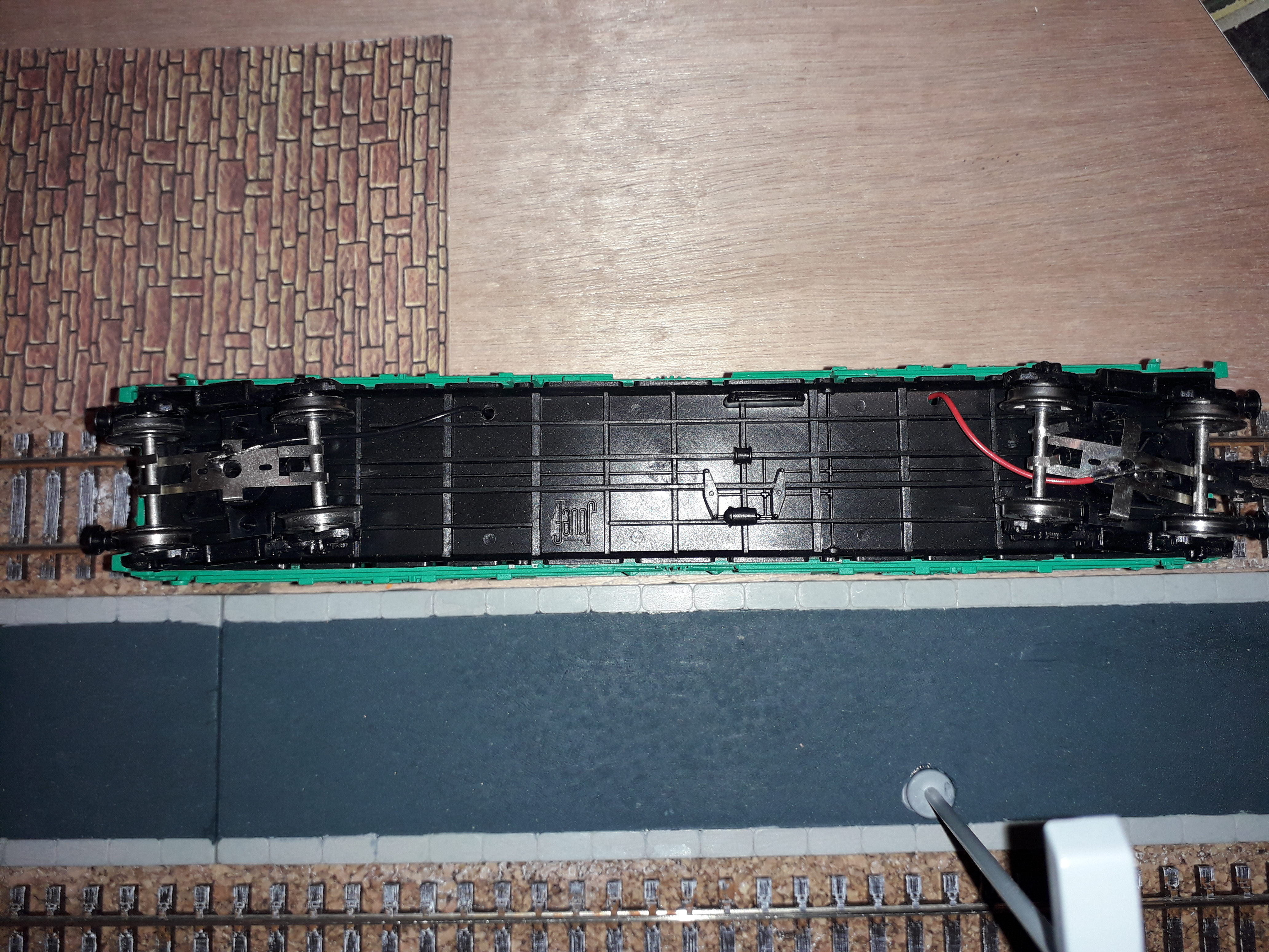

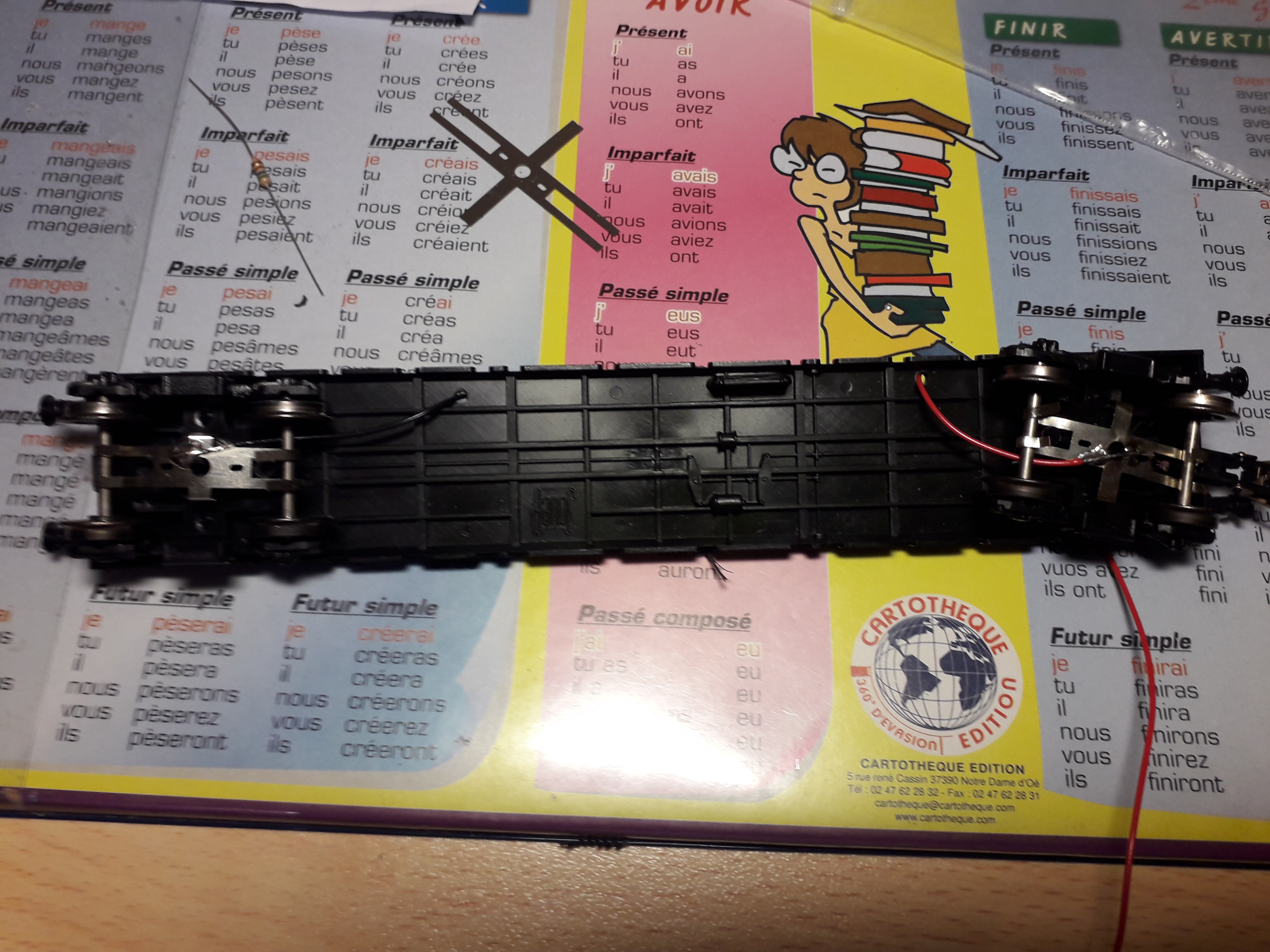

Messagepar lolosnop
22 Sep 2020, 22:53

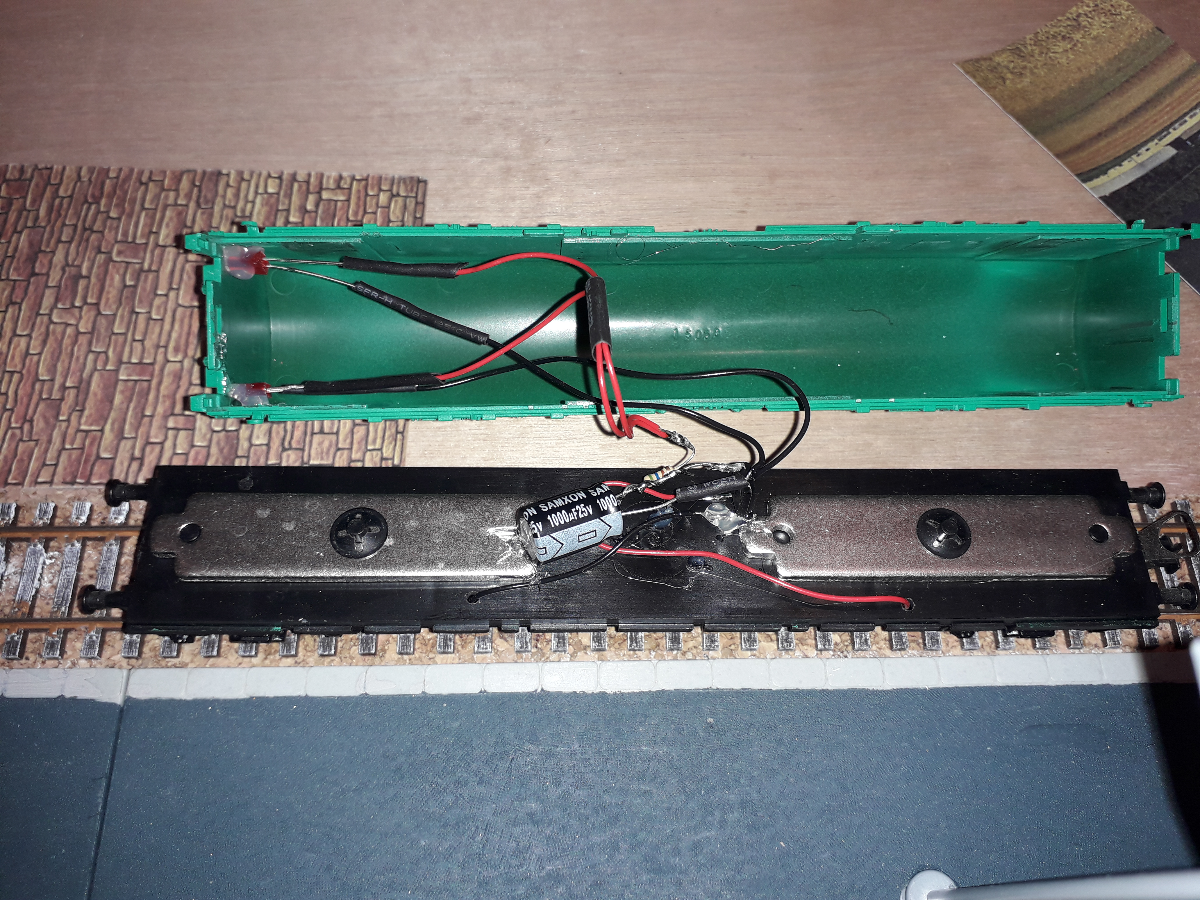

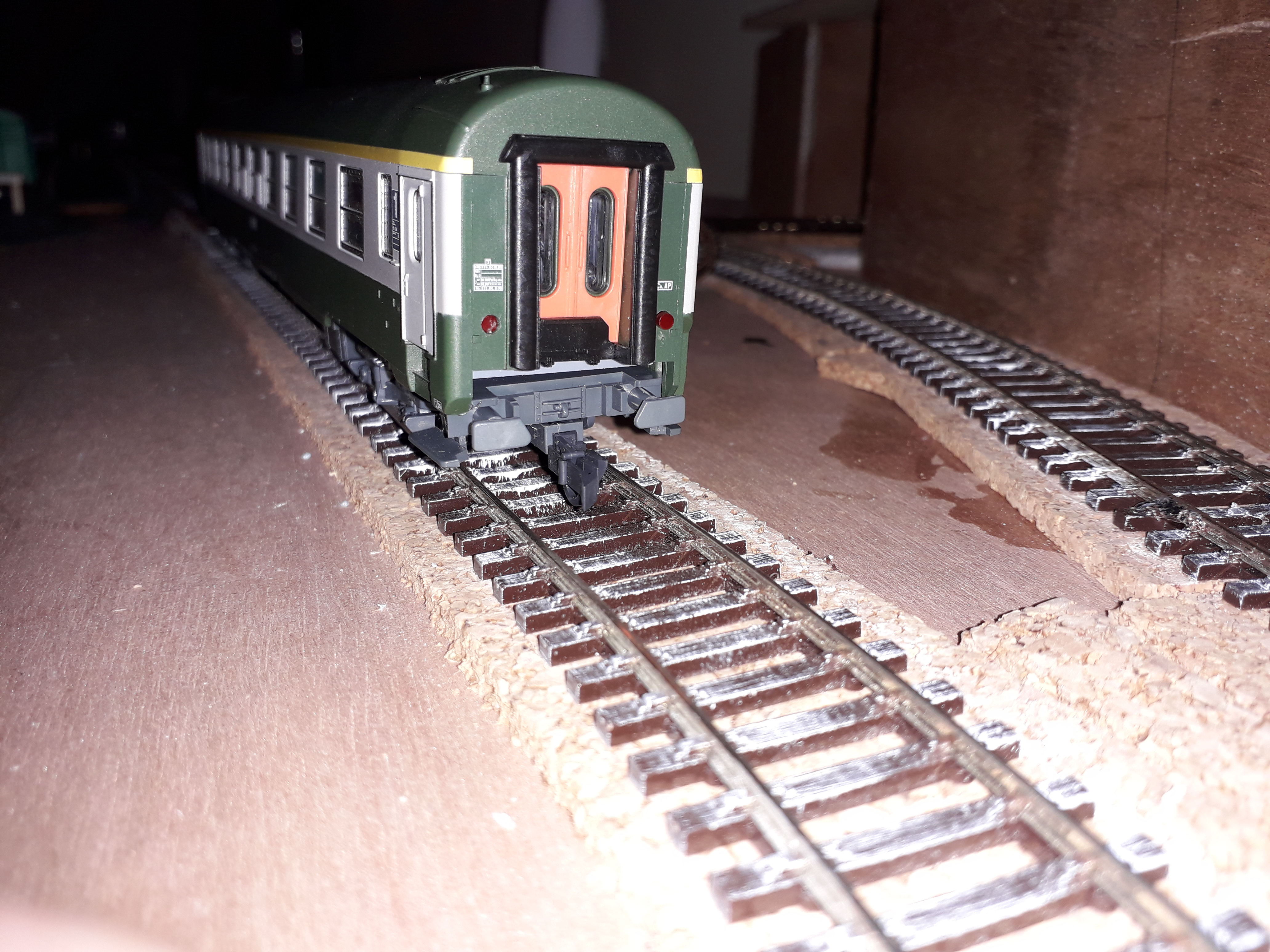

Bon à force d'acharnement ça finit par payer
J'ai enfin réussi à monter mon ensemble feu de fin de convoi sur mon wagon Jouef de marchandise FRET.
Ca fonctionne mais par contre ça me met un court circuit, les loco n'avance plus :cry:
J'ai bien vérifié les branchement entre le moins et le plus par rapport au schéma, j'ai vérifié que les fils ne se touchent pas dans le wagon. Est ce que ça pourrait venir des essieux qui ne serait pas isolés ?
Voilà merci pour vos conseils.
lolosnop
Messages: 439
Âge: 49
Re: Equipement de feux de fin de convois
Messagepar lolosnop
23 Sep 2020, 00:54
C'est bon ça fonctionne, j'ai omis de regarder les essieux, il fallait monter sur un boggie les essieux avec l'isolation à droite pour l'un et à gauche pour l'autre.
