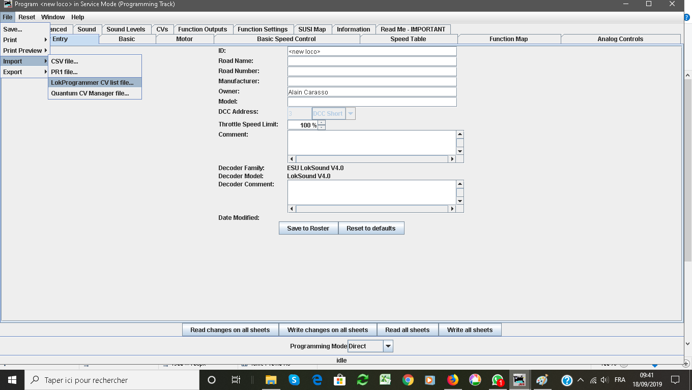

On peut compléter la manip de Philippe (MCPA) pour encore plus de simplicité, avec ou sans le matériel Lokprogrammer (mais avec le soft gratuit Lokprogrammer):
:arrow: (1) On définit les modifs depuis le logiciel Lokprogrammer
:arrow: (2) Depuis ce meme logiciel, on "exporte" les CVs sur son disque dur (Menu Tools puis Export CV list) (*)
:arrow: (3) Avec JMRI et ta centrale connectée à JMRI, on crée une lok avec le modèle de décodeur qui va bien.
:arrow: (4) Ensuite depuis JMRI on "importe" le fichier TXT créé à la 2eme étape.
PS: * si on possède le matériel Lokprogrammer lors de la 2ème étape on écrira dans le décodeur, cela évitera de le faire à l'étape 4 (étape trèèèèèèèèèèèèèèès longue pour un décodeur V4 et encore plus longue avec les Lokpilot 5 et Loksound 5).
