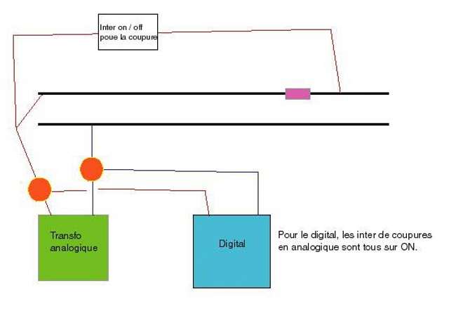

Bonjour, pour l'extension de mon réseau, je voudrais faire deux modules qui soient à la fois en analogique et en digital.
Donc, un jour je joue en analogique et l'autre en digital. (pas les deux en même temps. :D )
Je voudrais aussi garder des coupures en analogique. (éclisses isolantes.)
Comment faire ? Est-ce possible ?
J'ai pensé à ça :

Tu dois juste t'assurer que l'interrupteur qui switche entre le digital et l'analogique ne te permet pas de faire une erreur et d'envoyer le courant de l'un sur l'autre.
Sinon, pour les interrupteurs qui couvrent les zones coupées par des éclisses isolantes: si tu oublies de mettre On, ce n'est pas grave.

Tu ne DOIS PAS brancher les sorties du transfo analogique avec les sorties du système digital, sinon tu va lui faire rendre l'âme. Le mieux est d'utiliser un inverseur bipolaire pour brancher les rails soit sur l'un soit sur l'autre. Si tu trouves un inverseur tripolaire, tu peux utiliser le troisième pôle pour commander une série de relais qui vont courtcircuiter les éclisses.

Donc, je rajoute un On/ON bipolaire au niveau des deux ronds oranges ?
(je peux aussi ajouter en plus des on/off aux sorties du transfo et de la centrale ? comme protection supplémentaire)

A part compliquer le cablage, c'est inutile d'en rajouter. Juste t'assurer qu'il n'y a jamais de continuité entre ce qui sort ed ta centrale et ce qui sort de ton transfo.

Ben, l'inter bipolaire, c'est pratique pour sélectionner l'un ou l'autre système tout en les isolant l'un de l'autre.
