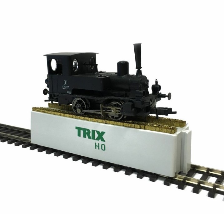

Nettoyer les rails, bien sûr, nettoyer les roues avec ce genre de chose :
Et enfin, nettoyer (c'est souvent délicat) les lamelles de contact sur les roues pour capter le courant.
Sur ce dernier point, je cherche encore la meilleure solution...
Si quelqu'un a un avis ou une suggestion, je suis preneur !
