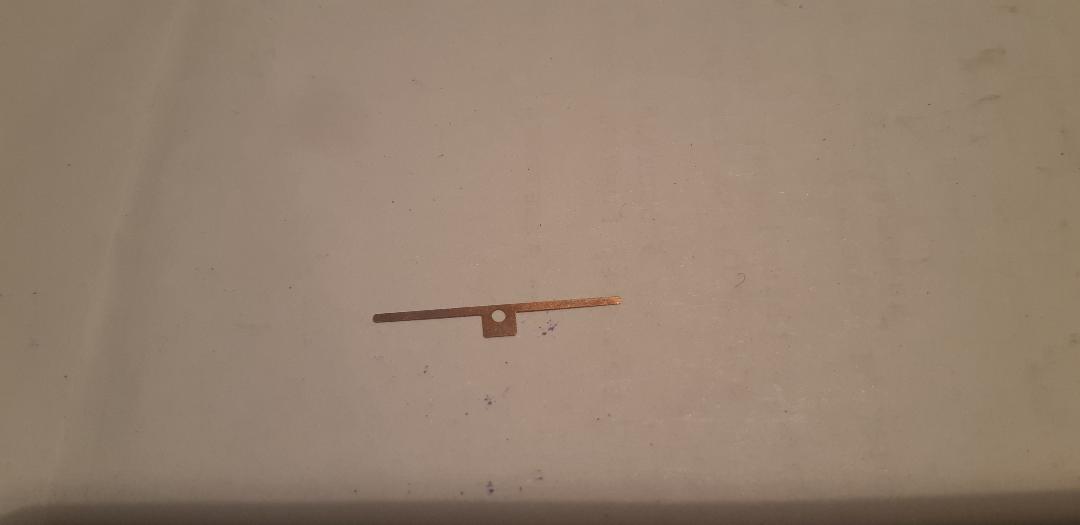

Voici ce qui m'amène ce matin. :)
J'ai reçu il y a une quinzaine d'années quelques-uns de ces micro-contacts destinés à améliorer le captage du jus sur certaines locomotives.
Chacun de ces contacts fait 22 mm de long, et la largeur de la languette est de +- 8 mm. Quant à l'épaisseur, euh, comment dire... :lol:
J'avais oublié ces micro-contacts dans un coin, et ayant remis la main dessus par hasard j'ai décidé de les utiliser. Comme je suis enchanté par le résultat je me suis dit que je vais équiper avec toutes les locomotives du modèle concerné que je possède (pour ceux d'entre vous qui seraient concernés et/ou intéressés, il s'agit de l'EMD EMD F7 Micro-Trains à l'échelle Z 1:220e).
Le problème est que je n'ai pas assez de ces micro-contacts pour les 6 locos qui me restent et qui n'en sont pas équipées, et que l'artisan (américain) qui les produisait est décédé.
La question que je me pose : certains ici connaissent-ils un moyen de dupliquer ces micro-contacts, voire connaissent-ils quelqu'un qui serait compétent en ce domaine (par exemple par photodécoupe, ou n'importe quel autre moyen) ?

Tu as ces lamelles que tu peux adapter ou couper selon tes besoins
https://www.maketis.com/fr/accessoires/7654-lamelle-de-contact-universelle-pour-bogie-10-pieces.html?search_query=lamelle&results=3
Elles sont en maillechort qui s'oxyde moins que le cuivre.
ou celles-ci en bronze phosphoreux :
https://www.latelierdutrain.com/essieu-et-bogie/117392-30-lames-de-contact-photodecoupe-ho-187-tchoutchou-p050.html
Tu peux aussi les découper dans une feuille de chrysocal (certes peut-être plus difficile à trouver :) )

Merci JC. Mais 1) Les lamelles que tu nous a mises en lien ne me seront d’aucune utilité, j’ai besoin de quelque chose de très spécifique, et de plus je ne suis pas certains qu’elles soient à mon échelle. Et 2), je me suis sans doute mal exprimé, mais mon interrogation porte sur la façon de découper les pièces, je n’ai aucune connaissance en la matière. :)

Il existe bien des cisailles qui permettent de couper ce genre de métal en feuille, mais avec ton échelle favorite cela doit-être particulièrement précis. Pas évident. Ceci dit je pense que chez les Etats Unis il doit bien y avoir un fournisseur compte tenu de la masse de clients.

Je découpe ces lamelles avec une cisaille (certains disent ciseaux) coupe-tout. Mais effectivement, ce n'est pas évident pour ton échelle.

si tu as les côtes des lamelles qu'il te fait, il y a des artisans qui peuvent te les faire en photodécoupe en bronze phosphoreux ou crysocale.
Je sais que Rafael Sanchez fait de la photodécoupe à la demande (et c'est très beau), mais il y en a peut être d'autres.
Sinon, pourquoi ne pas décomposer la pièce en plusieurs parties soudées entre elles ?

Pour ma part j'utilise des ciseaux d'électricien pour découper le chrysocale c'est assez précis pour du Ho maintenant pour votre échelle faut voir.
