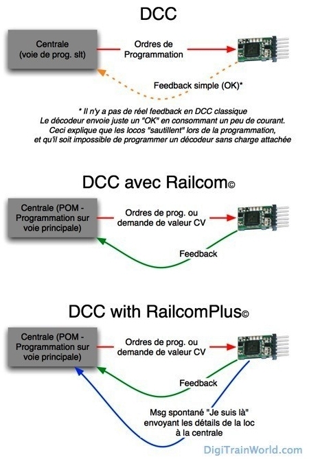

(1) DCC : signifie « Digital Command Control , élaboré c'est qu'au lieu de commander ces trains avec seulement 2 fils on découpe le réseau en cantons avec des modules de rétro-signalisation et aussi éventuellement un logiciel voir mon sujet ou blog.
Pour imager : schéma issu du site DigitrainWorld.com https://www.locgeek.com/fr/2014/10/changement-en-vue/

Le schéma que j'ai mis effectivement mérite explications (autant pour moi :oops: ) Dans le dernier dessin le décodeur dis "je suis là" à la centrale : ce n'est pas indiquer sa position, mais pour dire je suis présent.
Ce qui parait compréhensible comment celà pourrait-il être autrement ? Donc ta question est pertinente car le Railcom ne peut pas indiquer la position d'un train (même à l'arrêt). Alors qu'un logiciel et un PC sont capable de le calculer, autrement il faudrait des détecteurs avec reconnaissance faciale comme les smartphones tout le long de la voie :roll:
