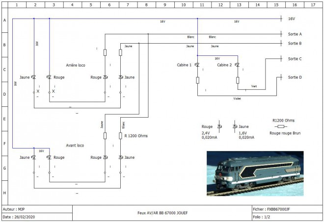

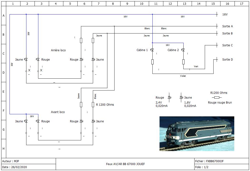

Bonsoir ,
Voici un schéma de câblage de mes feux et cabines sur ma BB67000 , décodeur Lenz Standard V2.
Cordialement.

Re: ECLAIRAGE x2800
Messagepar F2020
29 Oct 2020, 23:20
Bonsoir ,
Rectificatif sur mon schéma concernant le code couleur de la résistance de 1200 ohms , Brun , Rouge et Rouge.
Programmation de la luminosité des feux.
Décodeur Lenz
Feux jaunes et rouges réduit à 50% suivant le sens de marche
le but et d'avoir avec la fonction F1 activée , les feux réduits à 50% ou autre pourcentage suivant comment
la loco est équipée en leds ou ampoules.
avec Lenz et la fonction FO on a les feux à 100% de luminosité
CV 57 permet de configurer une fonction de F1 à F8 pour réduire ( Dimming ) la luminosité suivant les réglages
dans CV55 , 56 , 116 , 117 et 118
la fonction F1 du décodeur standard V2 Lenz après réglage a la même fonction que F0
pour cela il faut agir sur la CV35 et CV47
CV35 config feux en marche avant
CV47 config feux en marche arrière
CV35 = 1 , valeur idem à CV33 F0
CV47 = 2 , valeur idem à CV34 F0
CV57 = 1 correspond à la fonction F1 pour réduire les feux suivant les CVs 55 , 56 , 116 , 117 et 118
on a :
CV33 = 1 FO marche avant luminosité 100% sortie A
CV34 = 2 FO marche arrière luminosité 100% sortie B
CV35 = 1 F1 marche avant luminosité suivant CV 55 sortie A
CV47 = 2 F1 marche arrière suivant CV 56 sortie B
CV57 = 1 pour fonction F1
en agissant sur la fonction F1 on obtient la luminosité réduite des feux suivant le sens de marche , pour retrouver
100% de la luminosité désactivé F1 et activer F0.
Cordialement.
F2020

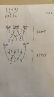

Messagepar bie777
02 Nov 2020, 21:30
BURLINGTON a écrit:Tu peux aussi faire un retour (point commun) via le fil noir ou rouge au lieu du fil bleu. Ça peut simplifier le câblage mais attention l'intensité lumineuse sera deux fois plus faible.

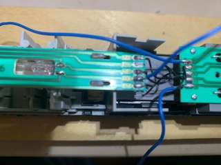

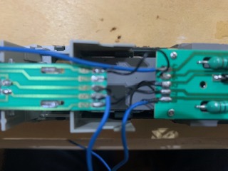

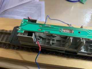

Bonsoir
Merci pour vos retours mais toujours pas résolu mon probleme le vous mets les photos
Je suis preneur de vautra aide

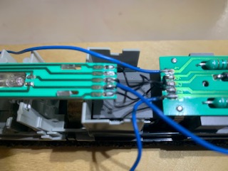

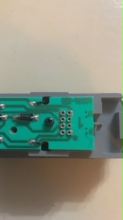

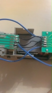

Messagepar bie777
02 Nov 2020, 21:37
les photos

Messagepar jc59
02 Nov 2020, 22:21
Si je me réfère à ton premier post, la traction fonctionne ainsi que les feux rouges et blancs.
Pour ajouter un éclairage cabine, il te suffit de brancher la led, en série avec une résistance, entre le fil bleu (qui est déjà le + commun de tes feux) et le fil vert. Avec un Lenz standard, tu devrais avoir sa commande par F1.
Sur les photos figure apparemment un connecteur 8 broches pour le décodeur, mais les platines semblent avoir été déjà modifiées.
Si tu digitalises définitivement cette loco, tu peux supprimer tous les anciens composants : diode et ampoule à incandescence que je crois deviner. Les deux composants verts (avec bagues de couleur) sont des inductances que tu peux remplacer dans des fils.
En fait, c'est juste pour le côté pratique que tu utilises certaines pistes des platines en vérifiant qu'il n'y ait pas certaines coupures à faire pour les isoler.
