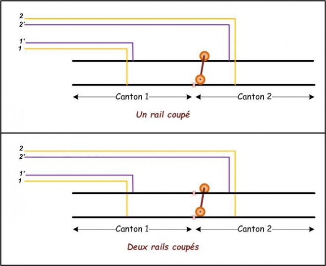

Le principe de base de la torsade est d'annuler l'inductance générée par la circulation du courant dans l'un des fils par celle générée par la circulation du courant dans l'autre fil. Si tu n'isoles qu'un seul des rails le courant circulant dans l'autre rail pourra prendre un chemin différent, il en résultera que les courants dans les deux fils seront différents, donc réduction, voir annulation, du bénéfice de la torsade.

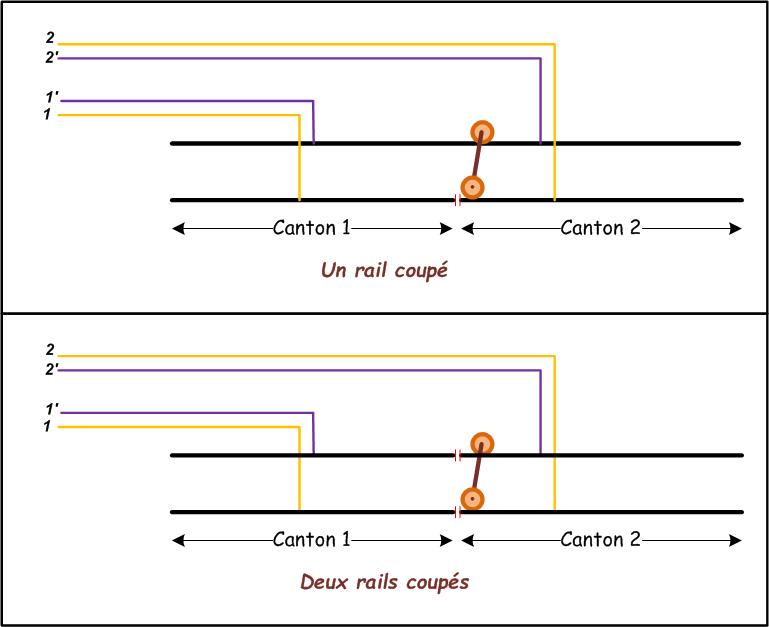

Je suis d'accord avec toi :) . Puisque le réseau de Jean Yves est construit avec un seul rail coupé, j'ai proposé de faire l'essai ainsi, mais en prévoyant le câblage, et il sera toujours possible de couper le second rail avec un disque fin.
Après un long débat où je tenais tes propos, j'avais publié il y a quelque temps le schéma suivant qui étaye ceux-ci ;) :
Les paires 1 et 1' d'une part, 2 et 2' d'autre part sont torsadées et sont connectées chacune aux rails d'un canton
- Sans le second rail coupé : le courant 1 est nul ; le courant 2 capté par le boggie se partage entre les fils 1' et 2'.
Les courants dans les 2 fils d'une paire ne sont pas identiques
- Avec le second rail coupé : les courants 1 et 1' sont nuls ; les courants 2 et 2' sont identiques et opposés
Les courants dans les 2 fils d'une paire sont identiques et opposés à tout instant
