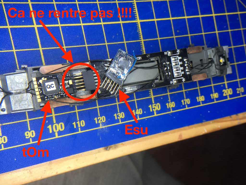

Je viens d'acheter un décodeur Tain-O-Matic Lokommander II Micro 6P pour tester cette nouvelle petite bébête dont on nous vante ici le large panel des possibilités au vu d'un prix attractif :cool: ...
...il s'agit d'une version pour prise NEM 651 avec donc 6 contacts directs, droits...
...et au moment de vouloir le mettre dans ma locomotive, une BB 475000 Rocky-Rail, surprise, ledit décodeur ne rentre tout simplement pas dans la prise femelle NEM 651, en effet, les broches du décodeur sont bien plus épaisses que celles de mon décodeur actuel (un ESU) !!!! :pleure:
Par contre, dans mon X73500 Arnold, ça passe...
Alors quoi, il y a une norme NEM pour définir la prise 651, mais malgré ça, selon les constructeurs, tous les décodeurs ne vont pas forcément dans toutes les locomotives ????
Ben je trouve ça super pénible, je ne sais pas, pour le coup, si c'est Rocky-Rail ou train-O-Matic qui est à blâmer, mais je me retrouve, et ce n'est pas la 1ère fois, avec deux matériels censés pouvoir "matcher" et qui sont juste incompatibles, grrrr :diable2:
En regardant la photo, et à voir les broches carrées (tu confirmes), je pense que train-O-Matic est fautif sur le coup :siffle:
Ils ont respecté la NEM 651 mais................ :diable2:

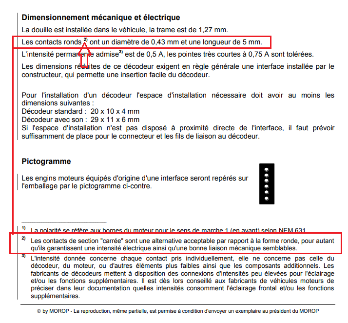

NEM 651_f_2017.pdf
(129.4 Kio) Téléchargé 103 fois

La norme NEM 651 fait également référence à la norme NMRA RP 9.1.1 (révision : juillet 2003).
Pour le diamètre des broches cette dernière donne : 0,017" avec 0,002" de tolérance ce qui donne de 0,381 mm à 0,4826 mm, soit un écart de 0,1 mm entre les deux extrêmes et cela tout en restant dans la norme.

Ben, après mesure au pieds à coulisse numérique : train-0-matic = contacts carrés de 0,4mm => x racine de 2, ça nous donne une diagonale d'environ 0,57mm... forcément, si les "trous" de la prises sont à 0,43mm, y a comme un souci, même en tenant compte de la tolérance évoquée ci-dessus... :cry:
Il faudrait des contacts carrés de 0,3mm max... mais en effet, des contacts carrés dans des prises rondes... pas dit que ce soit le top question conduction électrique... pfff... je cumule ce genre de petites déconvenues qui rendent ce "hobby" pas si détendant que ça :evil:
Bon, ben, faudrait dessouder la prise du décodeur pour en souder une ronde (j'en ai une), mais j'aime pas trop ce genre de bidouilles, surtout sur un décodeur tout neuf même pas encore testé... je vais commencer par aller faire un peu de maçonnerie au jardin : ça traîne depuis un moment, et là, pas de surprise, c'est 3 seaux de sable pour 1 de ciment et tout rentre dans la bétonnière sans forcer :mrgreen: !

Messagepar PaulXpress
10 Nov 2020, 15:57
Effectivement là on sort de la norme.
