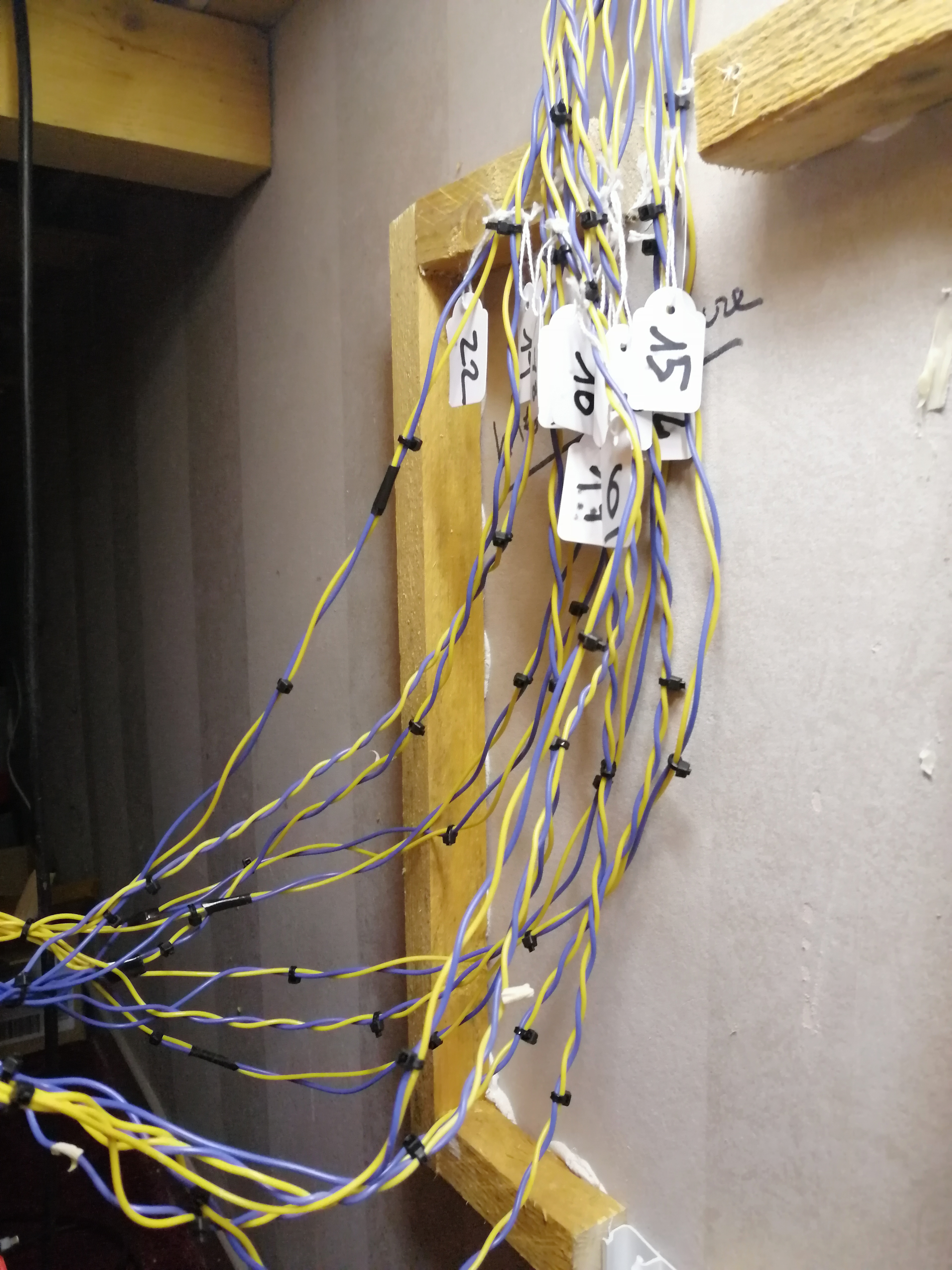

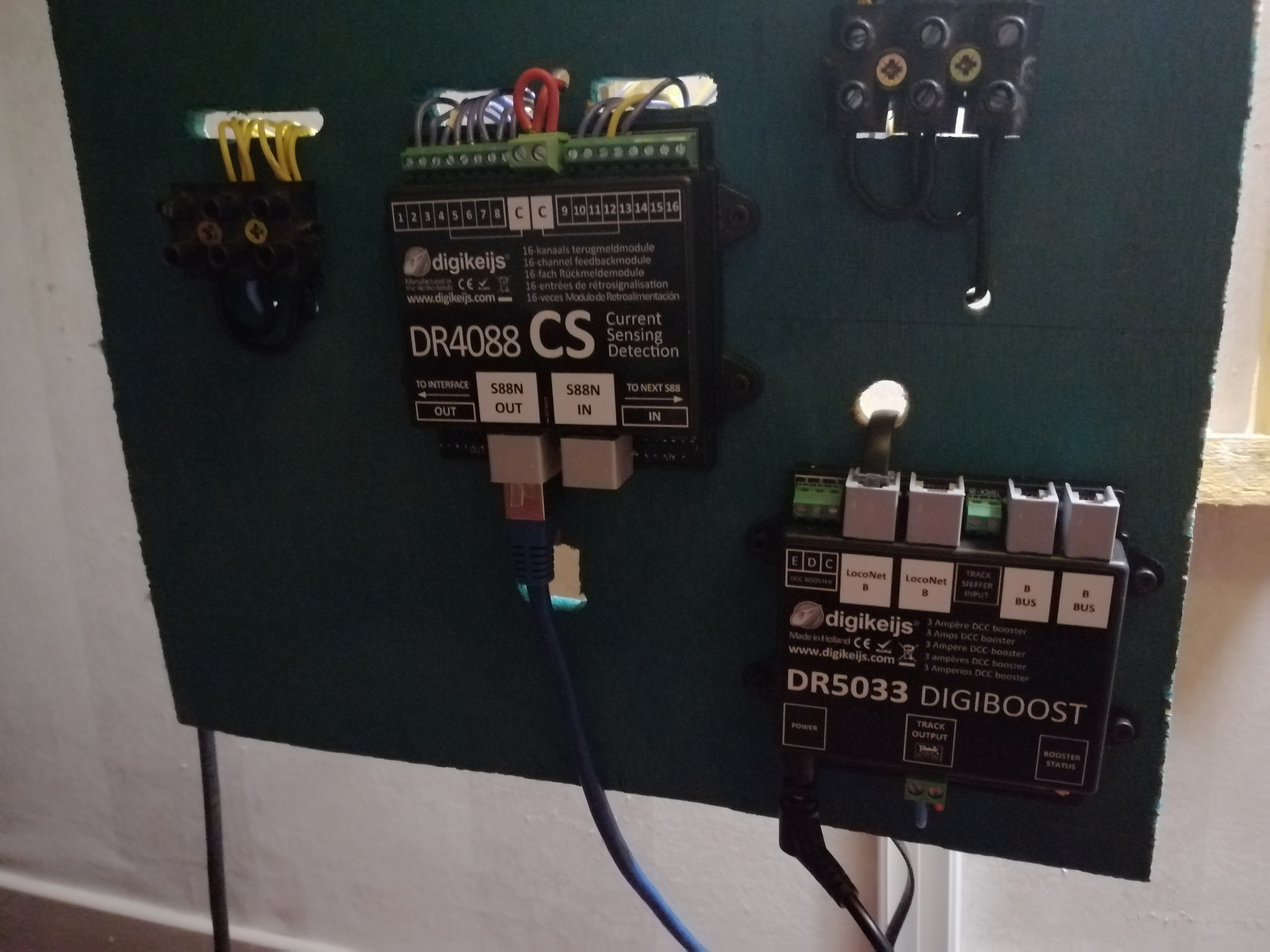

je trouvais que ca allait trop bien mais bien évidemment je reviens vers vous pour savoir pourquoi:
Donc Dr 5000 connectée à un Dr 4088 CS par S88N et booster Dr 5033 connecté aussi à un DR 4088 CS par S88N.
Sur l'écran de la DR 5000 j'ai bien mes 4 lignes de détections avec 8 détections par lignes. ( 2 fois 16 cantons possibles
Mais j'ai 4 croix sur 12 cantons câblés ce qui qui indique donc que le canton est occupé alors que rien ne traine dessus même pas mes doigts J'ai bien du courant sur les voies .
Qu'est ce qui peut bien se passer ????
Merci pour vos lumières

Il faut déconnecter chaque canton et vérifier si cela reste. Si l'occupation reste, c'est un problème de configuration. Sinon, c'est une consommation (mauvaise isolation). Mais sur 4 cantons, j'ai des doutes.
Est-ce qu'il n'y a pas un problème de remise à zéro après un redémarrage?

Bonjour Jean Yves,
Essaie de brancher un condensateur de 47 nF (nanofarad) entre une sortie concernée du DR4088 et sa borne C.
Tu peux aussi couper le second rail de ces cantons pour bénéficier du câblage en paires torsadées.
Enfin, comme le souligne Philippe, selon la longueur des cantons et l'importance des parasites, il se peut que les solutions que je te propose d'essayer ne soient pas suffisantes. Je suis actuellement le cas d'une rampe hélicoïdale développant 15 mètres (qui fait une excellente antenne) où les solutions évoquées s'avèrent insuffisantes et la personne va fractionner celles-ci en plusieurs cantons.

Le problème n'est pas un problème de parasites, mais l'inductance générée par le câblage lui-même, celle-ci est proportionnelle à la longueur. En DCC, il est préférable de ne pas dépasser une longueur de 10 m, cette longueur comprend celle du canton et du câblage.
Une paire de fils torsadés n'est efficace que si les deux rails sont isolés, le courant à l'aller doit être de même valeur que le courant de retour, pour que l'induction générée par chacun d'eux s'annule.
Un bouchon, comme l'indique son nom en anglais "terminator", se pose à l'extrémité du câblage et est composé d'une résistance (100 à 150 Ω / 1W) et d'un condensateur (0,1 à 0,47 uF) en série, ces valeurs ne sont pas critiques. Son rôle est d'atténuer la déformation progressive du signal DCC généré par l'inductance tout au long du câblage.
Pourquoi un fil jaune sur la borne 11 de ton DR4088 ?

Messagepar jean yves
27 Nov 2020, 17:43
Merci à tous ,je fais une réponse global pour tout le monde avec toutes les réponses à l'intérieur.
Suite aux conseils j'ai justement mis ce module de détection au milieu de mon réseau afin que les fils ne soient pas trop longs. (le plus long est à 4,50 m )
Quand je débranche le fil sur le module de rétro la croix n'apparait plus donc pas de problème de ce coté là.
La pièce n'est pas humide .
Pour Paul .Mes coupures sont à droite et le fil bleu soudé donc à droite. sauf pour un canton ou j'ai inversé la couleur donc le fil jaune est à droite .
Bon je vais tout repassé en revu mais un canton en erreur je comprends mais 5 sur 12 ????? ca m'énerve

La capacité présentée par la voie seule est de l'ordre de 45pF par mètre, celle de fils torsadés de l'ordre de 35pF/m.(varie avec le "pas" de torsade). On arrive donc à des ordres de grandeur de 1nF, vu par le décodeur comme une charge. Le courant fourni est donc assez important, surtout sur les fronts du signal DCC, et peut dépasser le seuil du décodeur.
Il faut donc, comme dit plus haut, mettre un condensateur entre le C du décodeur et chaque sortie. La valeur de 47 nF est peut être limite et il faut tester jusqu'à 100 ou 220 nF.

perso j'ai mis un condo sur le fameux canton du 4088 et détorsadé les câbles de celui du 5013 et ça fonctionne
