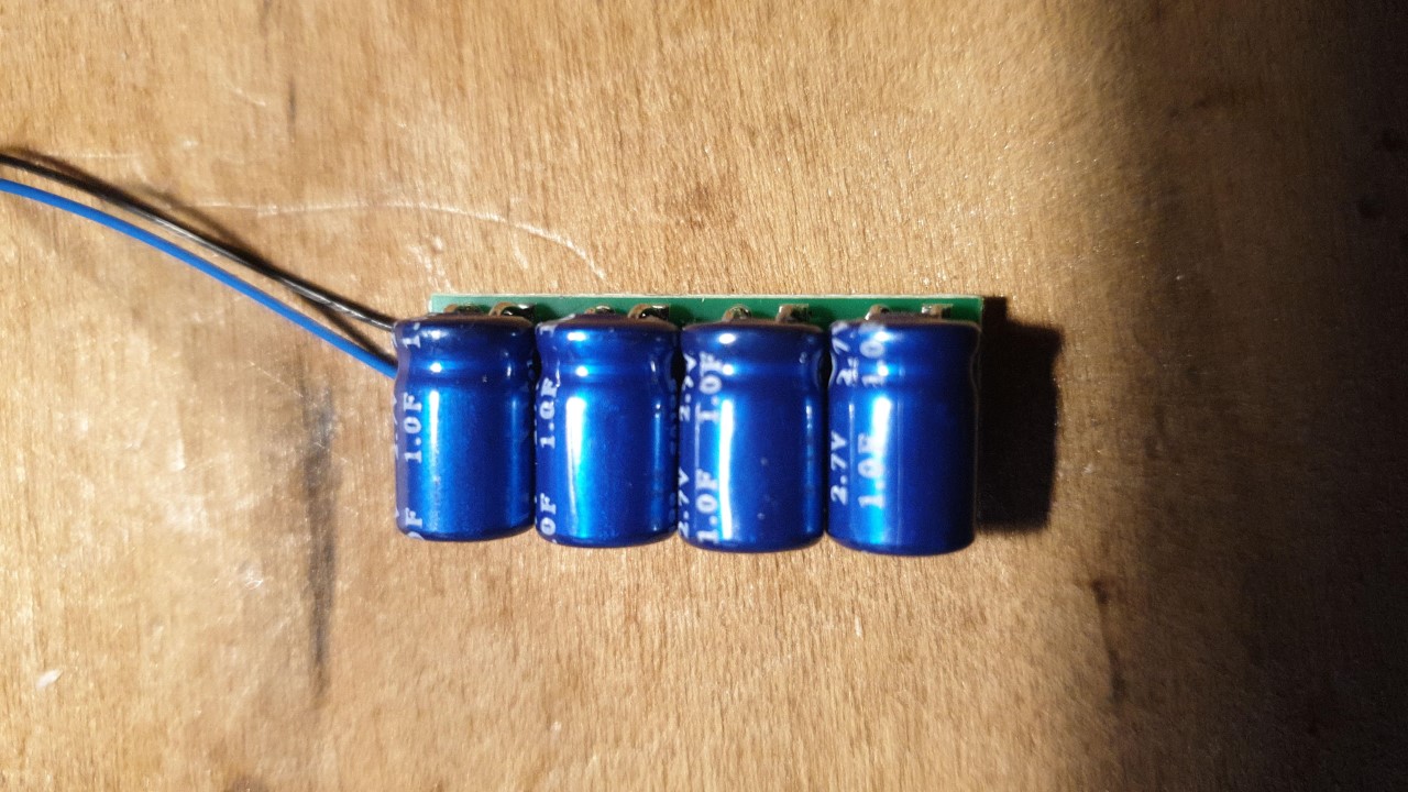

Je viens de faire le fameux montage maison (condo 2200 uF, diode et resistance 100 ohm) sur un 860021 muni des 2 sorties still alive. Je ne vois pas de grosses différences et la loco part parfois un peu en arrière lorsqu'elle perd le courant.
Si je soulève la loco, il ne se passe rien dont led eteintes. Stoppe et ne part pas à l’arrière si je dessoude le condo. Il y a 14.5v sur le condo à l'arrêt. J'ai essayé de mettre le CV29 à 2 ou 6 ... pas de changement de comportement.
J'ai aussi monté un powerpack 870009 sur un decodeur 870021 (avec still alive aussi) ... rien d'exceptionnel mais si je soulève la loco 61004, le moteur tourne et les lumières s'allument. Si je coupe le courant, les lumières s'allument mais la loco n'avance pas.
Avez vous de l’expérience avec ces décodeurs ? il y a des cv à régler ?
Merci pour votre aide. :roll:

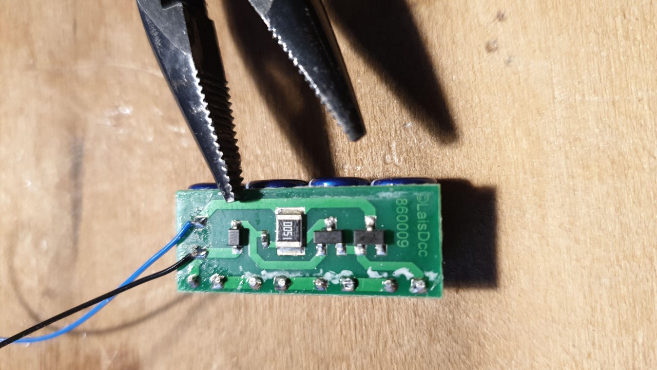

je mets des photos du 860009 dont j'ai enlevé l'emballage.

J'ai enfin fini mes tests avec mon lot. :D
Un 860020 ou 860021 ne marchent pas avec cette batterie 860009. Laisdcc le dit clairement, il faut un still alive 860007.
En configurant le CV pour indiquer DCC only, pas de changement.
En coupant le courant, la machine stoppe tout de suite, recule un pas si pas en mode dcc only.
Je n'ai pas de kit 860007 ... Sur le net, on voit que c'est un simple condo diode et résistance. En faisant la même chose, toujours aucun effet still alive. Là, je comprends pas.
Nota : on ne trouve plus de kit 860007 sur le net sauf sur des sites qui se ressemblent (faite lien contact pour identifier le point commun). C'est un arnaqueur a priori chinois derrière. Il m'a volé 70 euros, m'a envoyé 2 anneaux en fer pour simuler un envoi, ne répond pas bien sûr... Il ferme ses sites un à un. Heureusement, Paypal m'a remboursé.
Après cette mésaventure, j'ai contacté LaisDcc. Ce kit 860007 ne se vend plus.
Par contre, avec un 870021 (version Laisdcc 6) associé à une batterie 870009 comme sur ma photo, on obtient bien 20s de maintien !!! Par rapport à mon post, je croyais bêtement que c’était un décodeur 870021 mais non, c'était un 860021 (version Laisdcc 4).
