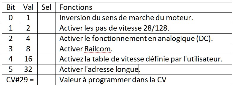

Bonjour Patrick,
C'est relativement simple, dans le tableau ci-dessous, si tu veux activer la fonction tu mets dans la colonne "Sel" la valeur de la colonne "Val" si non tu y mets 0. Tu fais la somme de la colonne "Sel", c'est la valeur que tu devras mettre dans la CV#29.
Ou plus simplement, le bit 2 ayant la valeur 4, tu peux ôter 4 à la valeur actuelle de la CV#29.
Jean-Paul

PaulXpress a écrit:Bonjour Patrick,
Jean-Paul
Bonsoir Jean Paul,
J'ai regardé sur la notice de chacune des deux locos qui démarrent de façon intempestive. 2 locos Roco un peu anciennes, toutes deux équipées d’un dételage à distance. (Une V 365 et un Köf II)
Rien de précis sur la notice en ce qui concerne le décodeur, sinon qu’il s’agit d’un Lenz et des précisions que pour les valeurs de 4 CV. Rien sur la CV 29 par exemple !
Sur l’ECOS 2, quand je lis la valeur du CV 29, il est possible de lire des valeurs des bits de 1 à 8.
Le bit 2 est de 4 pour l’une et 6 pour l’autre.
Je vais donc les mettre à 0.
Comme je n’ai jamais fait cela, je pense qu’en cas disfonctionnement, il suffira de remettre la valeur d’origine ?
Merci et bon WE !!!
